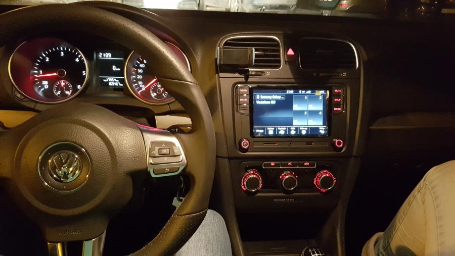

Eu nu am observat degradare a sunetului de la RNS510 la Rcd330G plus. Dimpotriva , RCD330 e mai puternic ca si amplificare.
Designul nou e foarte ok. E un aparat OEM deci arata de fabrica.
Bluetooth se descurca foarte bine si rapid. Timpul de conectare cu telefonul (deja paired) e foarte scurt .
De ex: Cu rns510 trebuia sa astept sa imi deschid usa de la Garaj (modul gsm) pana se conecta la telefon si imi afisa contactele.
La RCD 330 in 3-5 secunde e conectat si se pot efectua apeluri.
Dezavantaje care le-am observat (le stiam in prealabil) : - Nu afiseaza clima (pe mine nu ma deranjeaza, oricum fac upgrade la cea de b7)
                                                                                           - Nu afiseaza nimic pe BC . - Am acceptat limitarea.
In legatura cu Mirror Link:
- Merge doar de pe unele telefoane. Informatii AICI
- Apple Car play n-am folosit ca nu am iPhone.
- Doar unele aplicatii functioneaza . Poti sa dai o geana AICI .
Eu am folosit BringGo . Sygic da o eroare de rezolutie.
Dupa parerea mea merita din plin pentru rapiditatea cu care se misca, interfata grafica si touch screen la nivelul anului 2016 si conectivitate buna.

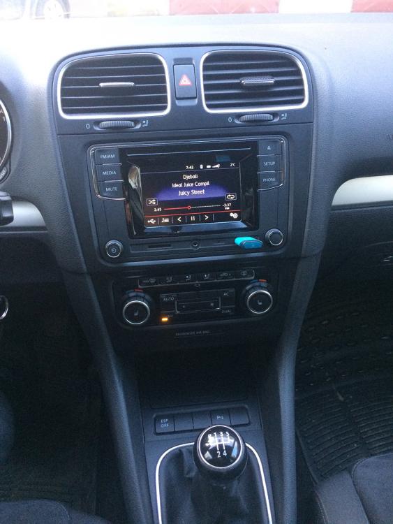

Recent am inlocuit radioul original RCD 310 cu RCD 330 G normal pe un Golf 6. Pe langa aceasta unitate mi-a  mai trebuit doar un adaptor antena 1 in 2 fakra. Toate au fost comandate de pe un site din RO si am dat in total 678 de lei (599 de lei pe radio + 79 de lei pe adaptor). Instalatia a fost plug&play. Inca n-am apucat sa testez toate caracteristicile insa pana acum sunt multumit. Sunet bun, conectivitate buna (o folosesc cu iPhone 5S), suport senzori parcare, suport USB, etc.
