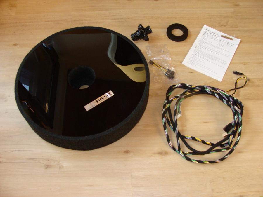

Am reusit in sfarsit sa cumpar un woofer Helix Volkswagen Plug&Play. Am incercat azi sa il si montez dar din pacate lipseste un adaptor (in poza) asa ca deocamdata am tras cablurile si am montat wooferul in locul rotii de rezerva. Sper sa gasesc o solutie pentru conectare si sa revin cu detalii. Din ce am citit, statia amplifica si semnalul la difuzoare si toti care l-au montat sunt foarte incantati. O sa vedem.

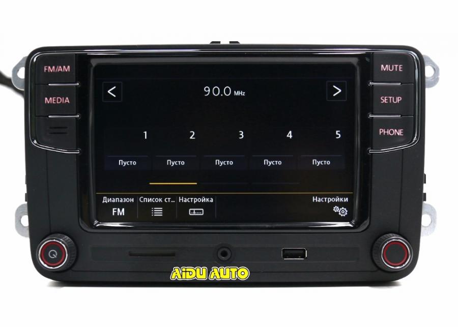

Am vazut la cativa colegi ca si-au comandat din China (AliExpress) o noua unitate originala VW RCD 330 Plus care se monteaza pe masinile noi din China. Nu are cd player dar are MirrorLink si (cica) suna cel putin la fel de bine ca un RCD510. Ati vazut asa ceva? Ati incercat pe Golf 6?
Am eu RCD 330G Plus pe Golf 6. Am avut inainte RNS 510 si nu am observat vreo diferenta de calitate a sunetului. 330G e mai puternic parca, dar e irelevant cand boxele masinii nu sunt cele mai bune. Este fara Cd (cine mai foloseste asa ceva? ) dar are sd card , aux in si Usb . De asemenea bluetooth foarte ok (agenta, sms, apeluri) .
Inca un plus urias este interfata mult mai actuala anului 2016 si touch screenul mult mai responsiv ca si RNS510 care is arata varsta.
Mirror link merge doar cu unele telefoane si doar anumuite aplicatii sunt compatibile. Aici ma refer la Android. IOS nu am deci nu-mi dau cu parerea.
Am vazut undeva (site rusesc) ca exista si un "add on" fizic pt a avea navigatie. Eu folosesc foarte rar navigatia deci nu-mi bat capul.
Per total eu sunt foarte multumit de el. Am comandat direct de pe aliexpres si am iesit mai ieftin decat comerciantii din romania.
Modificat de Xtremu
Suna bine pana acum. :) poti sa pui niste poze sa vedem cum arata pe Golf 6? Ma intereseaza sa nu sune mai prost ca un RNS 510 / RCD 510. Daca suna cel putin la fel e deja un mare plus. Unul dintre motive pentru care as fi dispus sa fac o schimbare de acest gen este in primul rand MIrror Link si apoi design-ul nou - atat la software cat si la aparatul in sine. De cd chiar nu mai e nevoie deci nu deranjeaza.
Alta intrebare ar fi cum se descurca cu echiparea bluetooth a masinii, comenzile vocale, comenzile de pe volan? Din ce inteleg asta are bluetooth integrat.
La Mirror Link poti folosi cele mai raspandite aplicatii gen Google Maps, Waze, Youtube si poate si niste aplicatii de redat fisiere video, ceea ce e un mare plus. Evident, e nevoie de telefoane de generatie mai nou si dintr-o categorie superioara.
