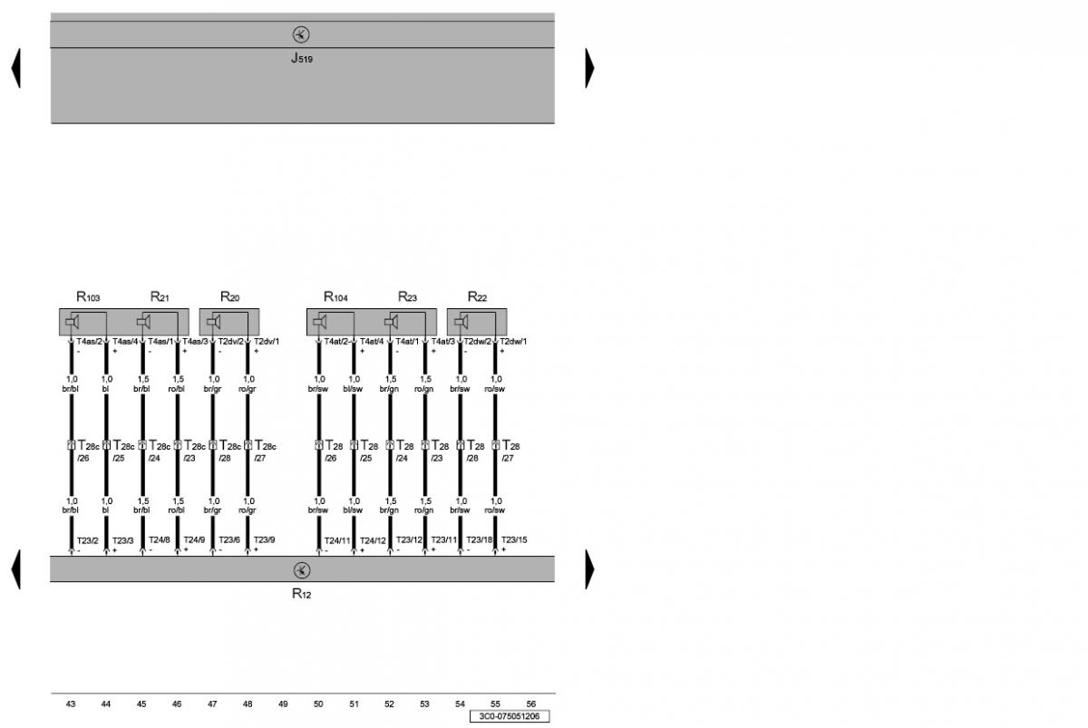

pentru ca ai iesiri separate din amplificator - pentru fiecare usa fata ai cate 3 iesiri, pentru spate ai cate doua, pe fiecare usa

dar tot nu inteleg de ce ar fi 3 iesiri pentru usile fata. cum ziceam, sistemul este unul cu 8 canale. din cate stiu eu vine asa:
1. cate un tweeter in fiecare pilon A
2. cate un fullrange in fiecare usa fata
3. cate un fullrange + un tweeter in fiecare usa spate
gresesc??
DAca e doar cu 8 canale e cum spui tu. Doar ca eu nu am vazut sound system cu doar 8 canale, ci de la 10 in sus.

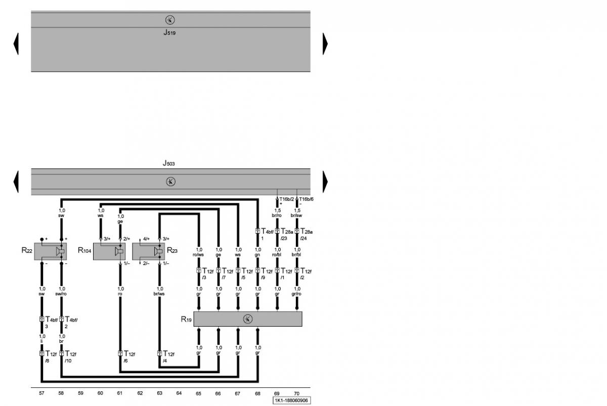

pentru ca nu ai filtre pe usi.
ti-am atasat sa vezi cum e la Golf 5... si la Passat B6 - Eu pana acum, am pus pe Golf 4, pe Passat B6 si pe Passat B7
La Golf 5 vad ca pe spate ai un singur canal pe fiecare usa, nu cu doua iesiri pe fiecare usa, ca la Passat B6/B7

in diagrama nu apare Dynaudio.... apare la Passat.
La Golf 6 cu sistem de sunet... sau fara - la cel stock, nu ai decat boxele pe usi. La cel cu sistem de sunet, e ca in diagramele pe care le-am atasat.
schema de la ce iti trebuie ?
Schema la sistemul dynaudio cu 8 canale de pe g6, cu lista de componente cu tot, te rog.
Si daca aimputea sa scoti si schema de sistem stock pentru jetta, sa am ca si baza de plecare, ar fi de vis.
Modificat de nrobert13
Schema electrica este una, lista de piese este altceva.
Ti-am scos diagramele de la Golf 6 Dynaudio si stock plus Sound sistem de la Jetta 6. Da-mi o adresa de mail sa le trimit.
Lista cu piese - trebuie cineva sa stea sa iti caute in Etka - cine are un pic de timp sa te ajute, dureaza ceva... din pacate informatia nu este coroborata cu Elsa.... nu scoate coduri de piese.

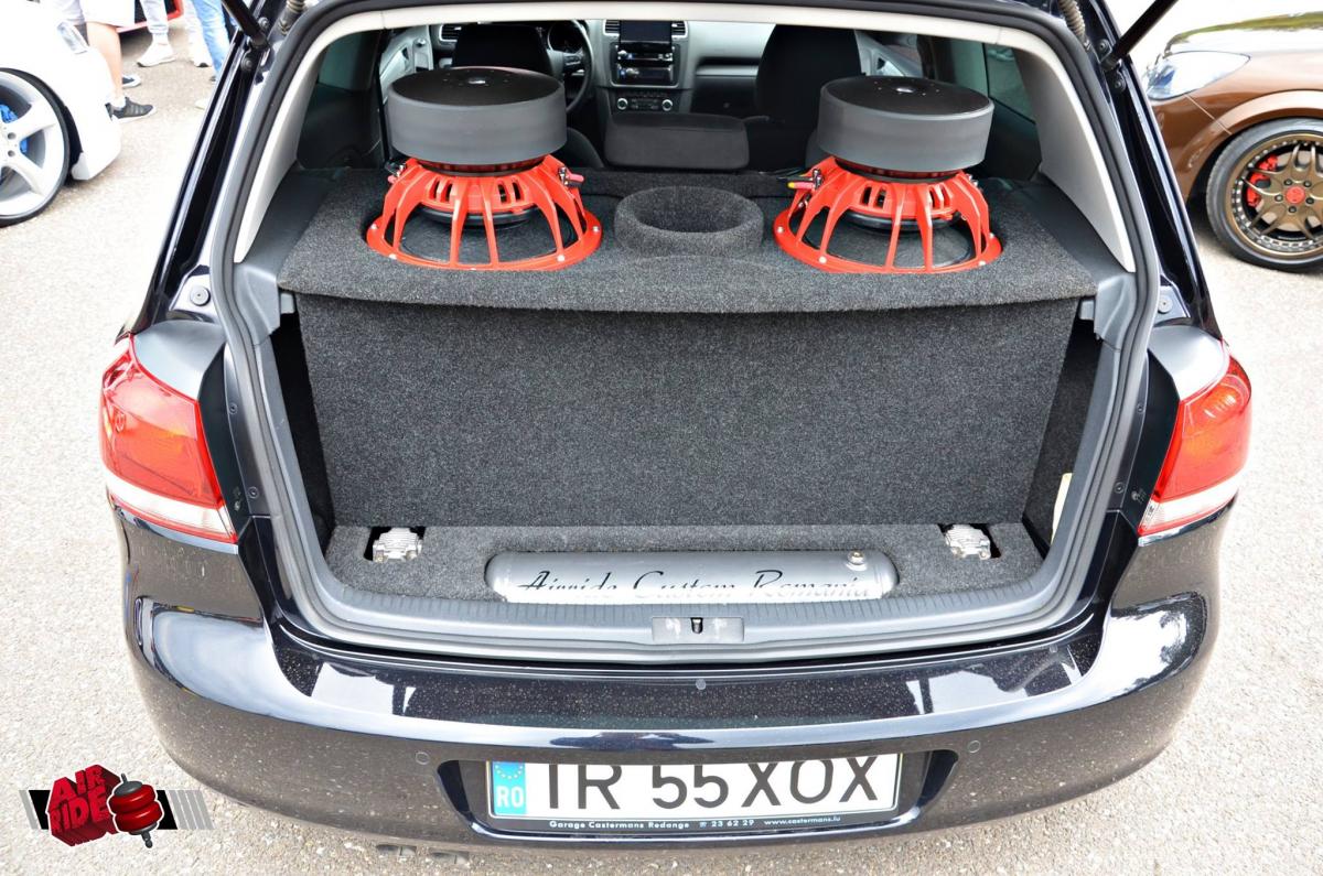

cateva poze sa va mai destindeti putin...ca sa arunc si eu o parere kiturile de la focal nu merita banii schimbari majore nu veti avea dar banutii ii veti da.
PS.la mine nu este gata...mai este mult de munca...dar la final trebuie sa iasa un sistem bun.
post-143327-0-46491800-1441224078_thumb.
post-143327-0-93321100-1441224078_thumb.
post-143327-0-28247800-1441224079_thumb.
Modificat de Tibitzu
frumos arata sistemul din portbagaj, dar tot nu ma face sa-mi dau jos rns510 si sa pun alpine in bord.
Nu ar avea cum trei poze sa te faca sa sa pui Alpine in bord.
Pai ma refeream la faptul ca nu îmi place cum arata, comparativ cu rns510
