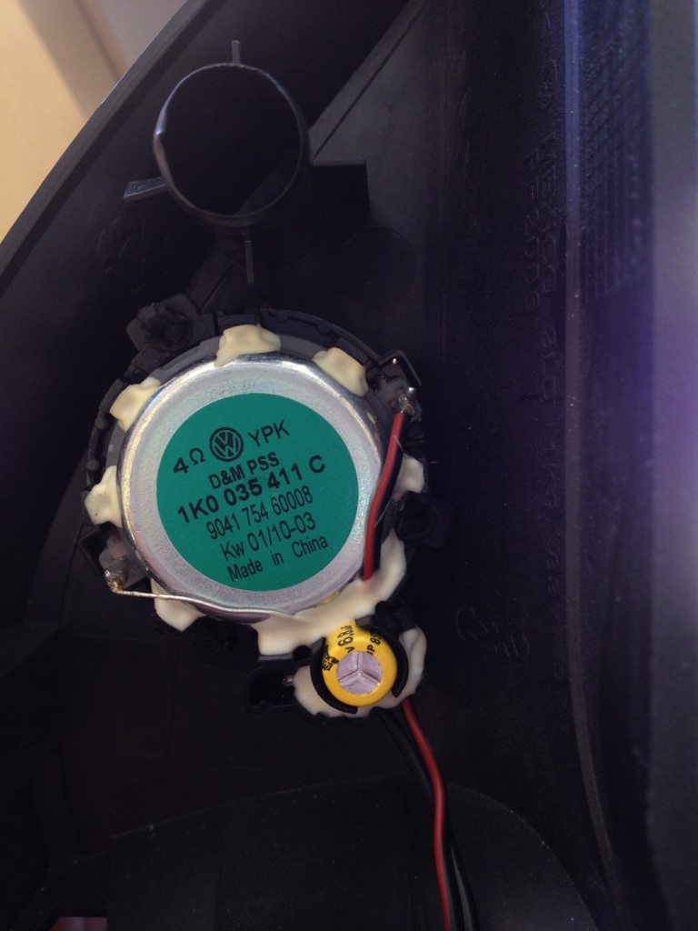

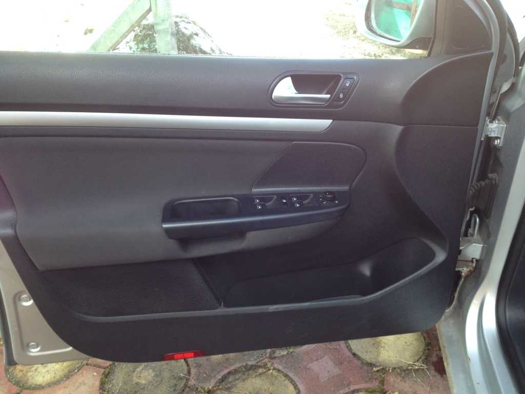

Tweeterul din fata nu se poate scoate decat daca dai fata de usa jos.
L.E:
Modificat de prunaionutz
Da am rezolvi bine de tot după demontate 3 cleme rupte si constat ca tw nu merge . L-am probat cu o baterie si nu bazată nu se misca azi i-l mai desfac o data dacă am timp si i-l testez cu o improvizație mufă jac in tel... Si alta boxa sa vad dacă casetofonul da semnal pana la mufă . Multumesc de ajutor. Cam așa arată fata de Usa si uitat-o se jegu asta de tw care nu merge :)))[smokey_in_efect@yahoo.comattachment=420601:ImageUploadedByTapatalk1392358248.254228.jpg]post-131031-13923582609431_thumb.jpg
Unde pot gasi un tweeter [sau toata piesa cu sita mufa si cei mai are ea ] . Nu prea conteaza daca este sh sau noua doar sa fie cu acelsi specificati, sau kit complet 2 bucati.
Mar ajuta enorm daca puneti si preturi sau linkuri. Multumesc anticipat.

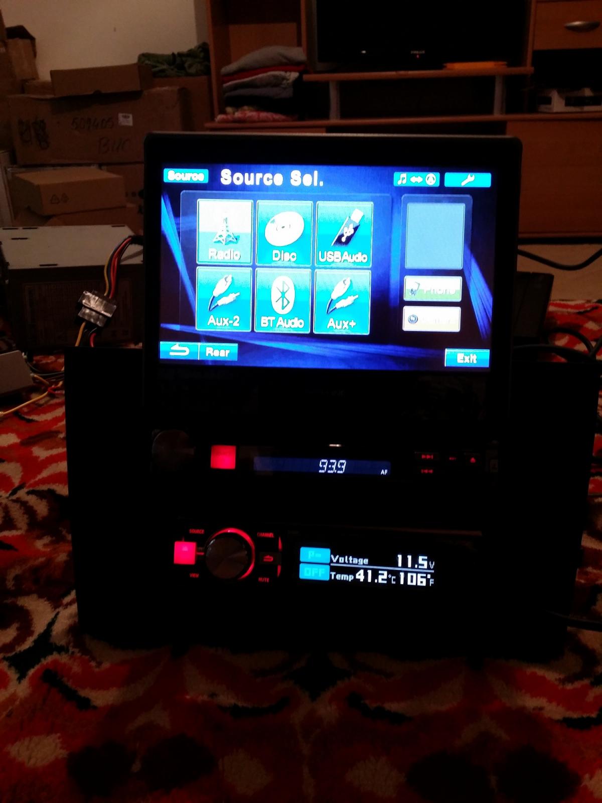

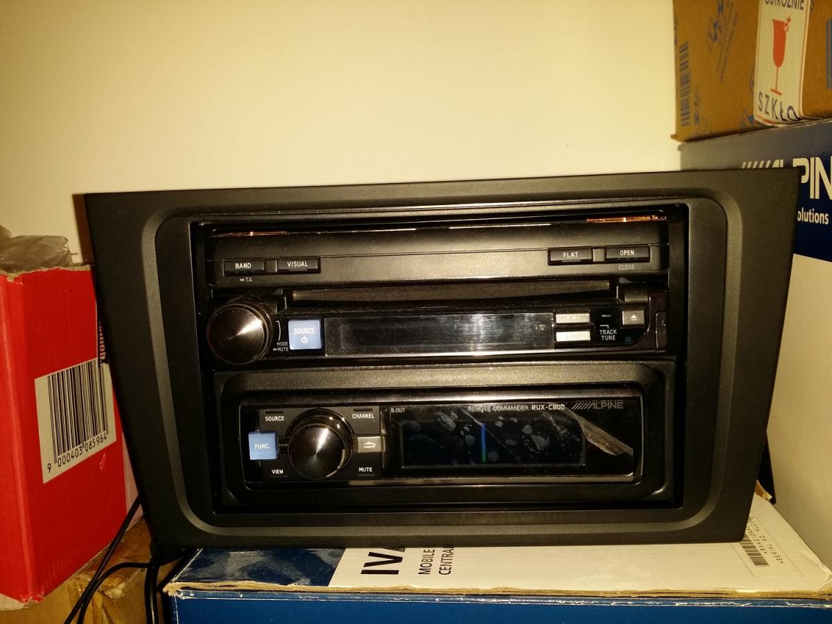

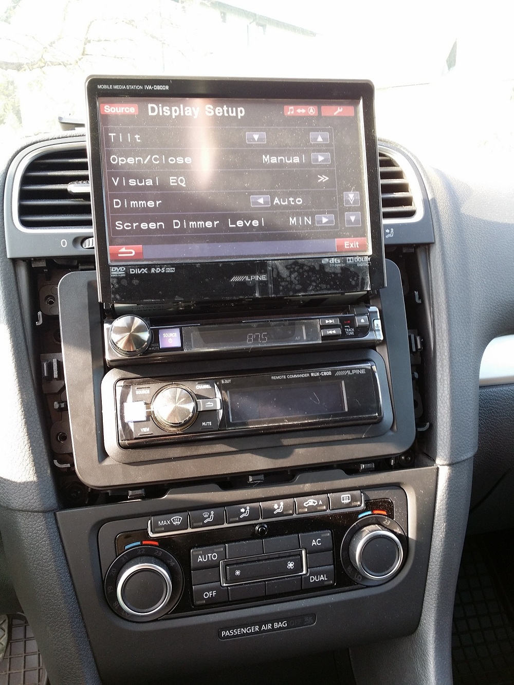

Salut baieti...urmeaza un proiect interesant pe partea de car-audio...
Am cateva intrebari si va rog sa ma ajutati daca puteti...
1.am reusit sa incorporez cat am putut de frumos cu o rama double din de golf 5 si dvd-ul 1din si controlerul de la procesorul de sunet...intrebare...stiu ca exista un capac de protectie pentru unitatile rns si as vrea sa vad daca se potriveste totusi...ma ajuta cineva cu un link?
2.renuntand la unitatile vw am renuntat evident la afisarea senzorilor pe display ul unitatii...se pot coda cumva sa se afiseze pe cb???am vazut in trecut un filmulet in care senzorii se afisau pe computerul de bord..
3.aceeasi poveste cu bluetooth-ul ... functioneaza perfect doar ca nu mai aud vocea in difuzoare deoarece am anulat unitatea...nu exista un difuzor separat care sa se poata lega la modulul bluetooth? sau renunt complet la el si folosesc modulul bluetooth de la dvd-ul Alpine?
PS..in poza cu el montat pe masina este alta rama adaptoare ( am incercat 5 tipuri diferite)

O sa ai o mare problema, mai exact toata caldura degajata de aeratoare o sa bata in display. Se poate distruge display-ul.
Poti incerca ceva realtiv nou pentru Romania, si anume CAR-PC. Exsita placi de baza mini-itx (foarte mici) ce au o calitate a sunetului foarte buna. sau poti folosit SOC-uri gen Cubieboard si spatiul ocupat ar fi de 5-6 ori mai mic decat un RNS.
Ca interfata atat pentru Windows cat si pentru Linux exista Centrafuse ce arata foarte bine.
Un mare avantaj al unui CAR-PC  este faptul ca poti face mult mai multe si cu o viteza mult mai buna decat un RNS.
Pentru protectie poti folosi asa ceva:
http://www.navishop.nl/volkswagen-rns-navilock-passat-3c0-3t0-p-10694.html
Senzorii nu cred ca mai ai sanse sa ii recuperezi cumva si bluetooth, daca ai trecut la Alpine, foloseste-l pe al lor. Merge destul de ok.
Si poti sa inversezi pozitia lor in bord, sa pui procesorul deasupra player-ului ca sa se poata deschide ecranul peste procesor si pana in aeratoare.
