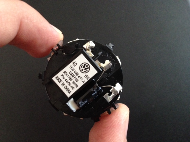

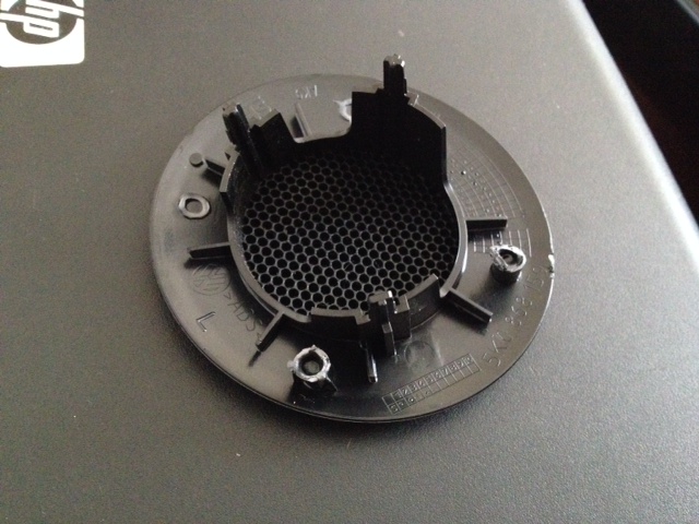

Au venit tweeterele dar nu pot sa-mi dau seama cum se monteaza in usa. Am dat jos capacul de plastic (l-am rupt evident), in care cred ca ar trebui sa se fixeze tweeterul, doar ca gaura din capac este mai mare. Imi trebuie si alt tip de capac? Al meu are codul 5K0 868 159.
post-31066-0-67308100-1391688493_thumb.j post-31066-0-38474500-1391688496_thumb.j post-31066-0-61957800-1391688498_thumb.j post-31066-0-90004800-1391688500_thumb.j
Am descoperit problema, in mod normal tweeterul vine cu tot cu un suport din plastic, ca in poza de aici: http://img.alibaba.com/img/pb/093/635/859/859635093_194.jpg
Nici eu, nici colegul mede (de la care le-am luat) nu am stiut acest lucru, dar mi-a spus ca imi va trimite si acele plastice, lucru pentru care ii multumesc.
Sper sa fie ultima problema intampinata...
