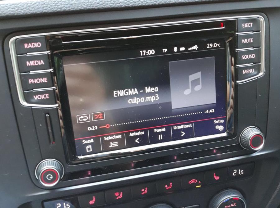

Eu as cumpara asa ceva, pare ok, are cineva idee cat costa?
2600 Ron
Calitatea costa, sunt peste focal...plus faptul ca este plug n play.
De acord, dar la banii aia m-as risca la un dynaudio :)
:icon_redface: ... e discutabil; sper ca nu o sa ajungem sa facem un vs intre focal, ground zero, herts, clarion, jbl, rockford, kicker etc, etc.
Fiecare cu afinitatile lui in materie de sunet, pentru ca sunetul e o chestiune foarte "personala", subiectiva.
