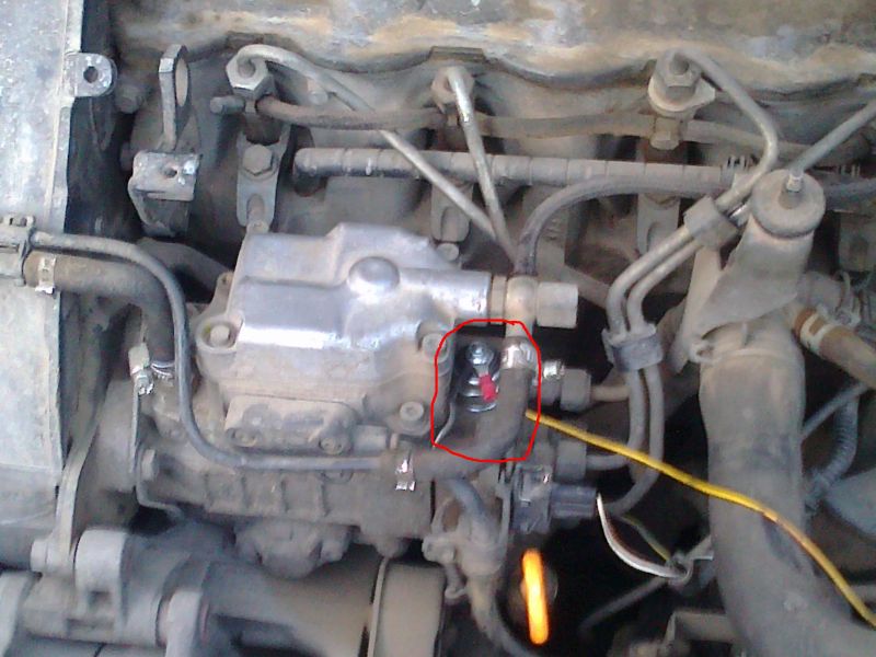

Buna seara . Am un Seat Cordoba Vario, de 1.9 tdi, 90 cp din 1999 cu 270k si nu am avut probleme pana acum cu el . De 2 saptamani am probleme la pornire . Cand pun contactul si se aprind toate beculetele , cateodata beculetul care are ca semn o spirala ( am inteles ca este ceva cu preincalzire ) nu se aprinde , si cand dau sa pornesc, motorul se invarte dar nu o ia , dar sunt momente cand acea spirala se aprinde si atunci merge perfect . Cand am fost la service mi-a schimbat un fel de bujie sa ii zic cu care nu am avut probleme cateva zile , dar mi-au pus si un fir de la aceasta bujie la bateria masinii spunandu-mi ca de ca cate ori o sa imi mai faca figuri sa conectez firul de la aceasta bujie la baterie si o sa mearga. Am inceput sa fiu dependent de acest fir astfel incat de fiecare data cand pornesc firul trebuie conectat ca alfel nu merge.In timp ce merg cu masina acest bec portocaliu se aprinde dar cand incerc sa deconectez firul de la baterie se opreste motorul.

Ce ti-a schimbat nu este bujie ci supapa de intrerupere a alimentarii cu motorina a pompei (fuel shut off solenoid in schema).

Daca te uiti in schema supapa de intrerupere a alimentarii are corpul la masa si primeste plus de la ECU prin firul conectat acolo unde ai pus tu plusul.
Punand + acolo practic indirect alimentezi si ECU numai ca nu pe unde ar trebui si cred ca de asta ramane aprins becul ala la tine.
