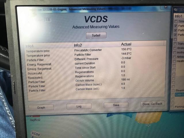

Isi face regenerari destul de des. Am schimbat acel senzor de presiune diferentiala, si l-am calibrat. Aceeasi eroare dupa un timp. Mie mi se pare ciudat ca presiune diferentiala este negativa. La relanti am -3mba si cand o accelerez pe loc ajunge la -27mba, este normal sa fie negativa?

Cam asta e tot ce pot vedea despre dpf.
spre exemplu sonda de oxigen(Lambda) nu o gasesc in lista. Am pus la o masina ca a mea doar ca era de 140cp cbab și arata foarte multe despre dpf iar presiunea era pozitivă și era in unitatea de măsura hpa.
Oil ash volume a fost modificat. Prima data era 140 după a fost pusă 0 apoi 190.
Carbon mass(act) după ce opresc masina și o pornesc inapoi se face 0.

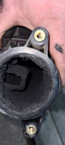

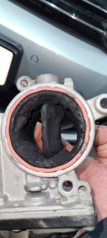

    -Ultima eroare a fost pe clapeta de admisie, s-a colmatat, am fost la mecanic, a dat jos admisia spalat si curatat, eroarea a disparut( dupa curatarea admisiei acum am opriri line ale masinii , inainte se zdruncina toata si dadeam vina pe volant care nu avea nicio problema.), dar porniri ale motorului putin mai greoaie.

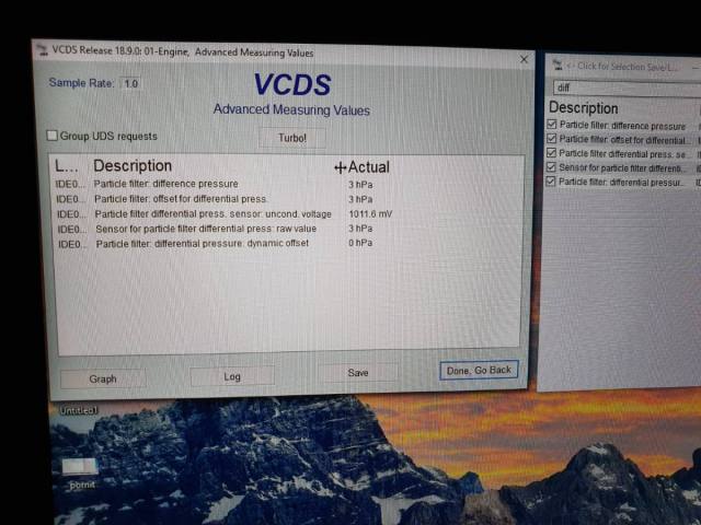

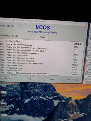

Dupa ce am citit tot forumul si nu mai stiu ce sa ii fac cu regenerarile dese va atasez cateva poze cu valorile indicate de senzorul G450 cu motorul pornit ( este dupa o regenerare in stationare din tester) si cu motorul oprit.

Nu cred , eu chiar cred ca este senzorul, indica valoarea -1 cu motorul oprit, am incercat recalibrarea lui, dupa recalibrare acum am valoarea 3 hpa
Iti atasez mai jos cateva poze legate de acest senzor.

Verifica nivelul de ulei ,dupa cum arata clapeta pare ca mergi mult in oras ,subturat si pe drumuri scurte (exact ce nu-i trebuie unui diesel)

Fara adaptare valorile erau asa
Oprit Diff presure -1 offset 2
Relanti diff presure 2 offset 2
Adaptat bosh
Oprit diff presure 3 offset 3
Relanti diff presure 7 offset 3
Luat original cod original.
Oprit diff presure 2 offset 2
Pornit ( nu stiu am pus doar mufa electronica fara furtunase si alte chestii.nu am mers cu ea, am vrut sa vad daca arata zero un coleg asa mi-a zis ca il verific daca e bun senzorul ca vin defecti de noi)
Sters curatat mufa readaptat senzorul nou original
Oprit diff presure 2 hpa offset 0 hpa
Repus mufa pe senzor aftermarket bosh plus readaptare
Oprit diff presure 3hpa diff offset 3 hpa
Mers cu masina 10 km
Oprit 1hpa diff offset 2hpa.
