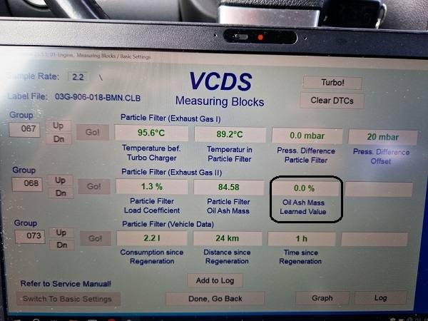

Salut. Am nevoie de putin ajutor din partea voastra.
Am reconditionat turbina iar cu ocazia asta ma curatat si dpf la care am inlocuit sonda lambda ca avea firele roase chiar de unde ieseau din senzor.
Acum problema : dupa operatiunea de mai sus am schimbat si senzorul presiune dpf oe vw, am facut adaptarea la el iar cu contactul pus presiunea la dpf este 0 si la offset 20mbar. Offsetul mi se pare foarte mare si nu scade deloc.
Am probat si senzorul vechi cu mufa conectata fara furtunele spre dpf si cu el am offsetul 14mbar.
Nu am nici o eroare la motor de senzor cablu sau ceva.
Inainte de toata operatiunea asta cu senzorul vechi aveam offsetul undeva la 2~3 mbar.
Va rog daca puteti sa imi dati niste sfaturi. Cei de la atelier au zis ca nu stiu de ce.. sa iau alt senzor sa vedem.. dar si cu cel vechi care inainte aveam 2~3 acum am 14 mbar.
Cei care mi-au curatat dpf au zis sa resetez valoarea la dpf, dar offsetul a fost de 20mbar si inainte si dupa ce am resetata valoarea la dpf.
Revin cu o comletare. Am vb la atelier unde am montat dpf si mi-au zis ca au setat/resetat cum ca am curatat dpf-ul. Din ce am vazut pe vcds ei au resetat oil ash mass learned value ca e 0.0%.
Cand am luat masina doar mass learned value era resetat la 0.0% iar particle filter oil ash mass avea tot valoare initiala.
Se poate reseta doar mass learned value ? si din aceasta cauza sa am offsetul asa mare?
Cine mi-a curatat dpf a zis sa adaptez cum ca am schimbat dpf si sa pun la particle filter oil ash mass 0 dar si asa am tot 20 mbar la offset.
Eu zic sa-i pui la oil ash un 0.3-0.5 g si las-o asa.Din experienta,am vazut ca multe Ecu nu accepta valoarea 0. De fapt...o poti introduce..dar lasa martor aprins si nu vor sa regenereze. Eu le pun o valoare mica si sunt ok.

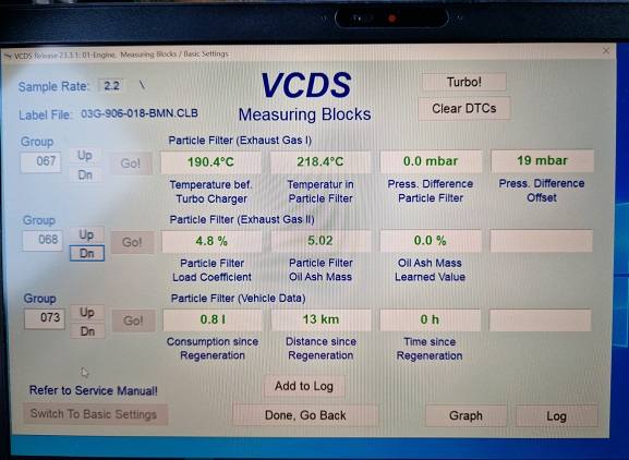

Dupa reconditionat turbina, curatat dpf, schimbat sonda lambda si senzor presiune am luat masina cum arata in poza asta. La atelier au zis ca au resetat cum ca am curatat dpf. Eu vad ca au resetat ce este incercuit, unde eu inainte acolo aveam -26%. Dar si offsetul acum este 20mbar si inainte aveam 2~3.dpf.jpg.67dff450b966786b331960270e24d77f.jpg

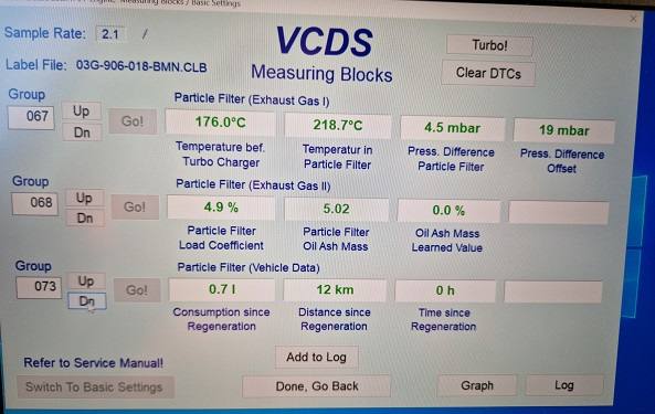

Acum dupa ce am pus oil ash 5 (am zis sa nu il pun 0 dar ma gandesc sa il scad la 2) valorile arata asa. a doua poza este doar cu contactul pus.dpff.jpg.da72381e8e1a4034b42968050abd4634.jpgdpfff.jpg.b90a2b39e4cdf2454215ec0ed8bcffe2.jpg
Ce nu imi place este acel offset care mi se pare mare la 19-20 mbar cu senzor nou vw oe si nu scade dupa adaptare. Iar o chestie si mai ciudata daca pun senzorul vechi doar in mufa fara furtunele le dpf si ii fac adaptare am 14mbar...
Nu am erori , masina merge ok dar nustiu daca e ok acel offset.
As posta si in topicul cu dpf dar nustiu daca am voie cu aceeasi postare. Multumesc.
Offsetul cred ca e dat de valorile senxorului dpf. Asta e nou. Celalalt,desi lucra in parametrii,e vechi. In timp se decalibreaza,uzeaza..
Eu zic sa o lasi asa. Poti pune 2 la oil ash si circula o perioada cu ea. Refa diagnoza si revino.
Am rezolvat problema cu offsetul. Am comandat alt senzor tot oe si acesta dupa adaptare este ok. Deci se pare ca si un senzor vw oe de nou poate sa nu fie in parametri...

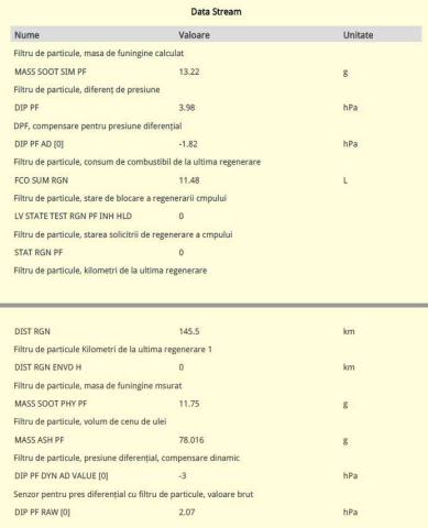

Am si eu un Golf 6, an 2013, 290.000 km. Masina isi face regenerari destul de dese iar cand face aceste regenerari merge destul de rau, in sensul ca merge inecata la turatii mici, la relanti motorul are fluctuatii de turatii, simti masina cum tremura si scoate fum alburiu, inecacios.
Martorul de filtru de particule infunda s-a aprins in 2023 de 3 ori dar am iesit pe autostrada si am respectat ceaa ce scrie in manual pt aceasta problema si martorul s-a stins.
Saptamana trecuta s-a aprins din nou acel martor dar nu am avut cand sa ies pe autostrada. In ziua urmatoare cand am pornit la drum acel martor era stins. Am fost la mecanic dar nu e nici o eroare pe tester.
Atasez mai jos cateva valori ale DPF, senzor de diferenta de presiune, regenerari etc. Valorile sunt cu motorul pornit.
Cineva imi spune ca senzorul de diferenta de presiune ar fi defect (repet nu am nici o eroare pe tester), ca nu ar citi corect deoarece anumite valori din poza de mai jos sunt mici (DIP PF 3.98 hPa si DIP PF AD[0]  -1.82 hPa).
Voi ce parere aveti?
Multumesc anticipat pentru raspunsuri!
Cauta si fa diagnoza cu un Vcds. Pune 1 poza cu motor oprit/contact pus la presiunea dif. si 1 poza cu motor pornit.

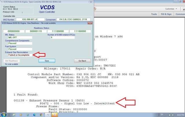

Ajung acasa, pun VCDS-ul, eroare intermitenta G450, plus informatie EGR status "failed/incomplete".

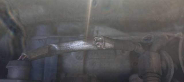

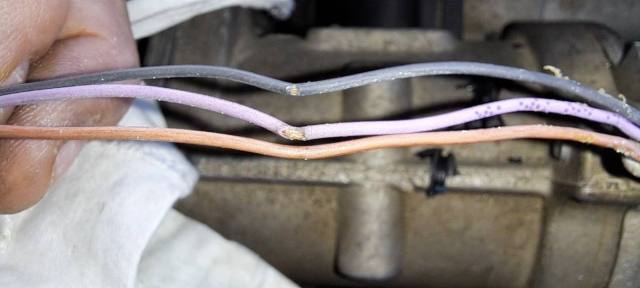

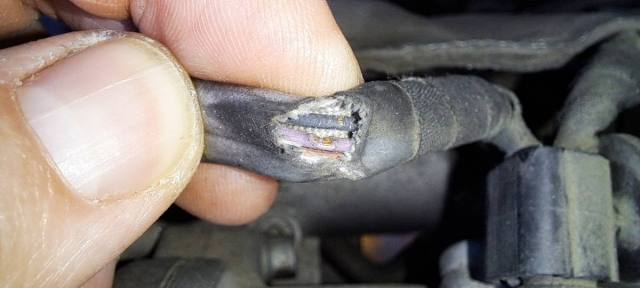

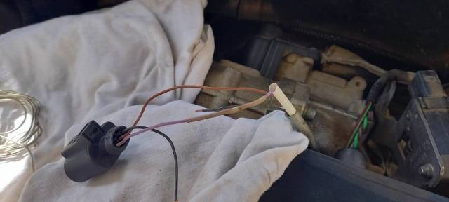

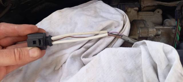

Dimineata, cum ma trezesc, hop sub capota; scot G450-ul, masor vs. un senzor nou luat ca rezerva de pe Ali in sep-2017...senzorul malaezian pus in 31-aug-2017, la 92124 km...bun. Intorc izolatia din fibra de sticla, deteriorata acolo unde cablajul se indoaie. Ma uit mai bine la cele 3 fire din interior si aveam asa: fir maro intact, fir negru cu izolatie deteriorata si cuprul expus, fir mov izolatie deteriorata si cuprul rupt.

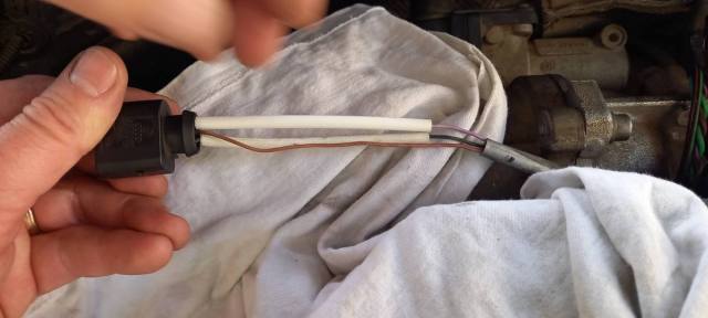

Am taiat firele cu bube, cu ajutorul tatei, care e electrician (nu auto, dar are finete mare in maini si la 68 de ani, plus materiale de calitate), le-am deblancat, curatat, cositorit, izolat individual cu termocontractil transparent, acoperit cu izolatie din fibra de sticla, apoi izolat cu banda speciala de temperaturi inalta.
Montat senzorul la loc, eroarea dispare, iar status EGR "Passed".
Ce mai tin sa mentionez e ca tubul gofrat ce acopera firele senzorului, precum si cele vecine era praf, copt, s-a rupt bucatele, bucatele; nu am avut tub din acela, dar am acoperit firele cu aceeasi banda izolatoare.
