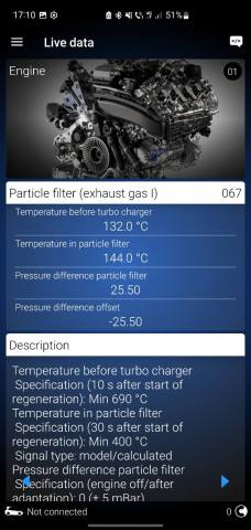

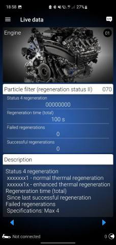

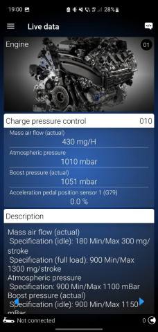

Te salut. Daca imi spui te rog cum asi putea verifica ... ochiometric totul este la locul lui, am incercat cu telefonul sa filmez oarecum partea dinspre habitaclu sa vad sa nu fie taiat, dar nu am reusit nimica ! Tevile de esapament sunt in proportie de 90% curate. Ce variante mai am sa verific daca mai este ceva prin dpf? Masina asa a venit, cu problema asta ... am schimbat senzorul cu unul oem iar presiunea oarecum a scazut la -35.7 de la -40.8. Regenerare imi apare ca si-a facut acum 320 km. Chiar acuma am ajjns de la masina. Atasez scanul de acum 10 minute. Senzorul MAP imi indica la relantiu 100+kpa daca are vreo relevanta, iar MAF undeva o valoare de 400+ nu stiu unitatea de masura. Mulțumesc !Screenshot_20221021-190016_OBDeleven.thumb.jpg.d9bd5bc8e59ff8338b24bb4375b1fc4e.jpgScreenshot_20221021-185811_OBDeleven.thumb.jpg.2f4ccdb020ac8049401a441498a4b784.jpgScreenshot_20221021-185811_OBDeleven.thumb.jpg.2f4ccdb020ac8049401a441498a4b784.jpg

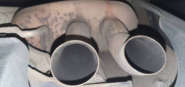

Pare senzorul corect pentru tipul tau de motor. dar oricum e usor sa vezi daca senzorul e in regula. Scoate furtunele din el si in timp ce te uiti la presiunea raportata de ECU (motor oprit/contact pus), sufla in el prin teava mai groasa. Daca presiunea creste, ai eliminat o posibila problema cu senzorul. Ca prima etapa, mai ales ca inteleg ca ai cumparat masina de curand, e sa vezi daca mai e filtru in sine in carcasa DPF-ului, ceea ce nu e chiar usor de facut. Aici, cel mai simplu e sa il intrebi pe fostul proprietar. Pune si o poza cu finalele de la toba sa vedem cum arata.
Cam asa arata !
2 hours ago, powershot said:
Dpf topit sau golit.
Tevile trebuiau sa fie curate.
Mai bine de ar fi golit. Asi scapa de un stres in plus, sincer sa fiu !
F multe au dpf topit, fisurat si merg , pres diferentiala mica, desi fagurii dpf au incarcare oil ash destul de mare.

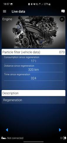

am fost la un electrician auto astazi, a zis ca senzorul primeste curent 5.6V dar la cablul care duce spre calculator dadea 0. Regenerari isi face undeva la 300 km, urmarit cu OBD eleven! ultima regenerare si-a facut-o acuma 120 de km, in conditiile in care chiar atunci am avut un drum lung de vreo 200 de km!

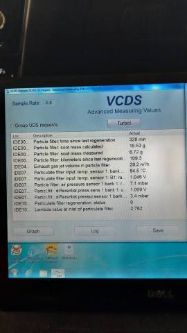

salutare. stie cineva ce trebuie sa fac? DPF isi face regenerare! trebuies schimbat?
Care este nivelul de umplere al dpf ului?

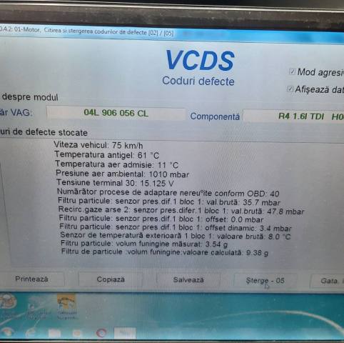

E ok asta?
