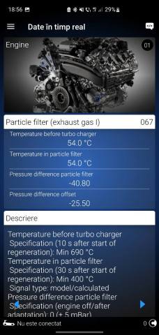

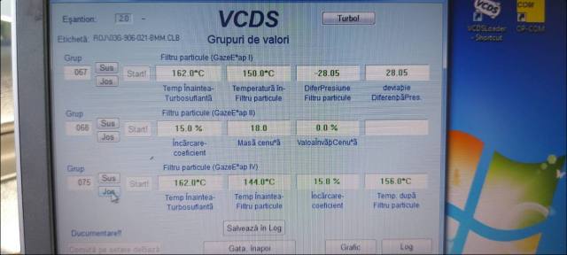

vezi ce valori afiseaza G450
vezi ce valori afiseaza senzorii de temperatura de pe evacuare
monitorizeaza umplerea dpf ului, km la care regenereaza, etc

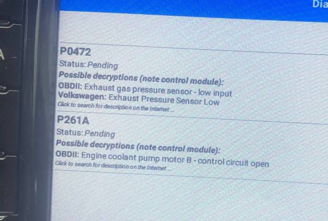

22D3868B-D307-4B82-AD30-2F8FF9875F63.thumb.jpeg.3d86bfe15b469c092c13ba24177f0f75.jpegAstazi am rezolvat una dintre probleme si anume schimbarea senzorului, am mai avut inca vreo 2 coduri P2453 Si p2002 legate de filtru de particule pe care le-am sters si nu au mai aparut, pana sa sterg erorile in fiecare zi turația se ridica timp de 10-15 min iar dupa ce le-am sters nu s-a mai comportat asa .. acum imi fac griji ca nu isi face regenerare .. astazi am schimbat senzorul de presiune gaze fara sa ii fac adaptare , am sters erorile si nu a mai reapărut eroarea p0472, întrebarea mea este.. daca este cazul sa ii fac readaptare ? Am mers 20-30 km si eroarea nu a mai reapărut, la cate grade incepe sa isi faca regenerare ? Pana acum se ridica turația la 1000 dupa 5-10 minute de funcționare …
Fa adaptarea senzorului conform procedurii. Regenerarea e conditionata de gradul de incarcare DPF.
Si, in plus, resetarea valorilor anterioare ale g450.
daniculescu88@yahoo.com
S-a rezolvat, nici nu mi-am dat seama ca masina numai trăgea ca inainte decat dupa resetarea si adaptarea noului senzor , pe langa asta imi blocase si regenerarea filtrului de particule … Multumesc pentru ajutor!

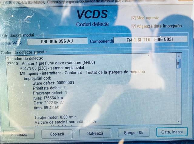

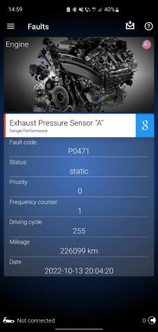

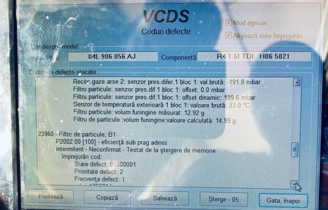

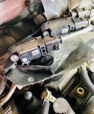

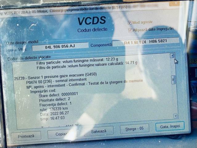

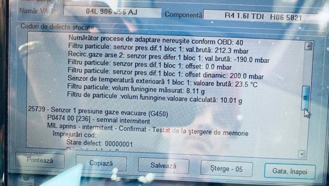

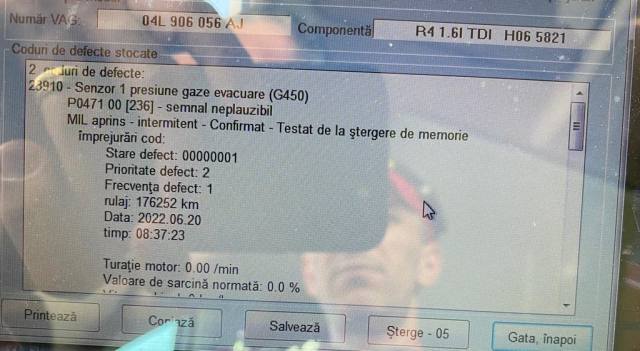

Buna seara,
  Am un golf7, 2015, 1.6 81kw, cod motor CXXB. Mi-au apărut 2 erori in bord P0474 și P0471. Codurile de defecte 23910 și 25739 - senzor1 presiune gaze evacuare G450. Ideea este ca masina are 2 senzori identici, l-am schimbat pe cel din fata și eroare a reapărut in acceasi zi. O sa interschimb senzorul din spate cu cel tocmai înlocuit, sperând sa se rezolve.
Am tot citit pe forumuri, unii zic ca poate sa fie și sonda lambda, majoritatea ca este senzorul. Țin sa Menționez ca senzorul de origine are codul 04L906051 frn Denso, Japan.
   Mulțumesc anticipat pentru sfaturi. Îmi puteți scrie și in privat dacă recomandați pe cineva priceput;)C5F32A0D-47BC-4615-B800-5D4741BFB2BC.thumb.jpeg.0cb2261c2beae4faeab0da110c31dae8.jpeg
Senzorul nou este OEM, luat conform seriei sasiu/cod motor sau AM? Cele AM sunt pilaf....marea majoritate.
OEM am luat, identic cu cel de pe masina. Doar ca se pare ca fie nu e cel din fata problema, fie e altceva. Marți încerc sa îl schimb pe al doilea punând in locul lui pe primul, deja dat jos.
Posteaza codurile de eroare, asa cum iti apar acum, in intregimea lor
Am modificat pozele ca erau prea mari.
Si nu se sterg erorile? Ce valoarea ai la presiunea diferentiala, cu contactul pus, fara motor pornit?

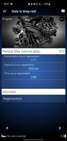

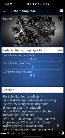

Buna ziua,
Acest senzor poate cauza umplerea rapida a dpf-ului? Menționez ca nu am erori de niciun fel, insa utilizand aplicația vagdpf, am observat ca dpf-ul se umple relativ repede, si in special daca este turata excesiv dar nu constant, spre exemplu la schimbul treptelor de viteza (schimb in jur de 3500 rot/min). La drum intins si turatii mari, am observat ca daca are in jur de 9 grame sau mai mult, de cenusa pe soot mass calculated incepe sa se arda singura, fara regenerare. In regenerare, conform aplicației mai sus indicate, acesta reușește sa se golească in circa 6-8 minute pana la 2.86-2.88g.
Apogeul km parcurși fără regenerare a fost de ~600 km, in rest isi da regenerare intre 350-500km. Mers in special in afara si bârâită vreo 100-150km prin oras
