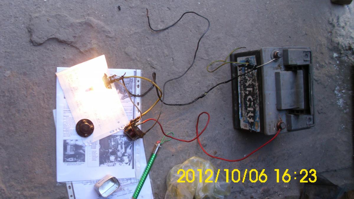

Am o problema. Vreau sa schimb la un 1300 releul basculant care schimba fazele de pe scurta pe lunga. Releul care este pe masina e pe 6V si se incalzeste f tare dupa vreo 5 minute, probat doar cu un far. Sunt curios ce ati facut cei care ati trecut de la 6V la 12V? Ati lasat releul de 6V? Caut sa cumpar un releu din asta dar pe 12V daca are cineva. M-am gandit la un circuit electronic, care sa comute si sa treaca prin 2 relee de protectie, idei?
ceau ,pai daca releul este pe 6v si tu il alimentezi la 12 v normal ca se incalzeste nu are legatura cu cate faruri ,poti inseria o rezistenta cu bobina releului fara probleme, valoarea rezistentei difera de la releu la releu.lasa electronica ca aia este facuta pentru masini din plastic.
treaba asta cu rezistenta in serie vreau sa o fac la motorul de stergatoare, la faruri nu cred ca merge, o sa ma interesez ....pt ca releul are o alimentare-aici pot pune rezistenta-, o intrare de putere- aici nu pot pune pt ca-mi trebuie tot 12V la iesire catre faruri si mai are comanda, aici iar as putea pune rezistenta.
cred ca merge schimbata bobina cu una de la un releu simplu de 12 V
la motorul de la stergatoare iti va trebui o rezistenta de putere nu stiu ce o sa iasa dar la releul pentru faruri merge sigur.
Recunosc ca am gresit...... am un releu cu comanda de schimbare de pe scurta pe lunga pe -(minus) si l-am legat gresit, cu +-ul tot timpul prin bobina si de aia se incalzea. Azi l-am legat cum trebuie si nici nu trebuie nicio rezistenta la el, pt ca cei 12V care trec catre faruri nu trec prin bobina, trec doar prin contacte 100%. Bobina se alimenteaza la 12 V doar o secunda, nici atat, cat schimbi fazele si sunt convins ca nu vor fi probleme.
Da Rica, sa stii ca m-am gandit si eu la asta, sa-i schimb bobina... :icon_thumleft:
Merci Boby, ma bucur ca am rezolvat releul, la motorasul de stergatoare o sa-i pun o rezistenta inseriata si o sa vad cum merge, daca nu merge bine caut unul pe 12V,! :icon_bounce:
