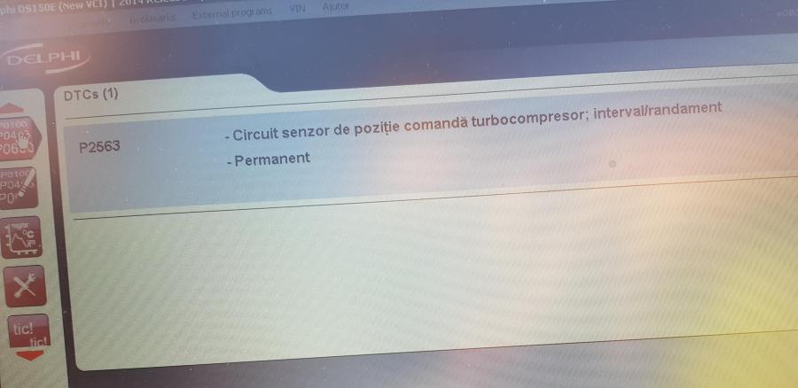

Buna seara , dețin un golf 6 din 2009 110 cai si am schimbat astăzi actuatorul  cu unul nou , 800 lei , masina imi tot cădea în nas din cand in cand de aproximativ 1 an si ceva...cand mi.a apărut prima dată eroarea respectivă acum un an si ceva , am schimbat egr-ul si nu s.a remediat problema iar de atunci si pana acum am ignorat,  însă astăzi am schimbat si actuatorul  . Acum nu mai cade în nas , trage bine , însă nu dispar becurile din bord (spirala si check engine )  ...o sa pun poza  cu eroarea care mi.o da acum pe tester ... mentionez ca nu am reglat nimic la actuatorul nou decat distanța  dintre prima piulita sa fie egală (in subler) cu cea de pe noul actuator...trebuie facut ceva si din punct de vedere electronic pentru a dispărea eroarea respectivă?
