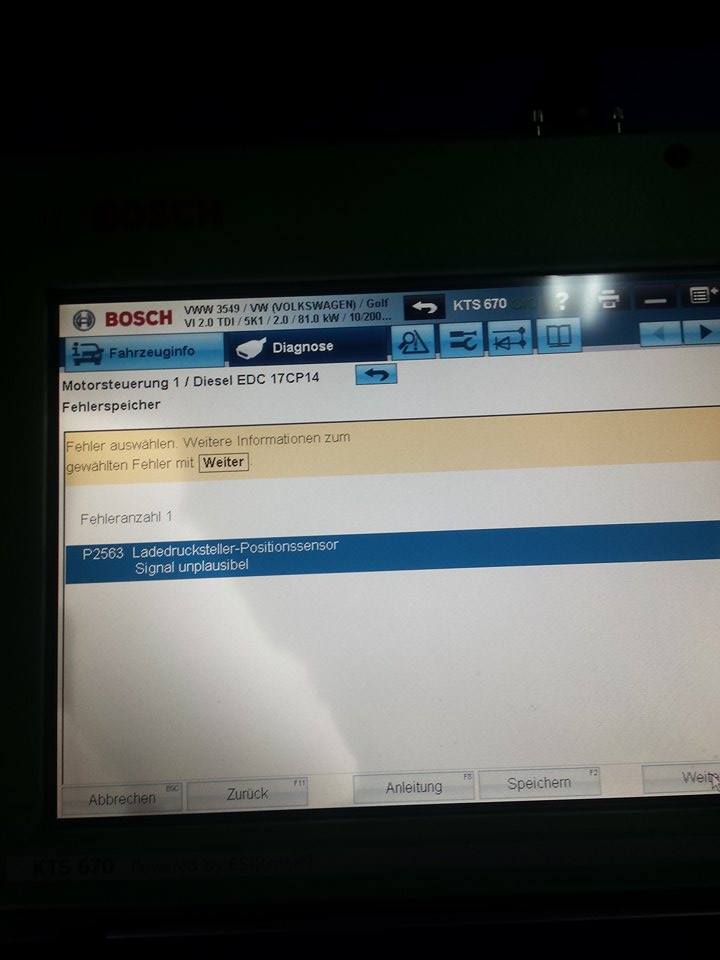

Am citit intreg topicul, ma bag si eu in seama pentru ca cei de la service aparent au indicat actuatorul ca si problema principala...desi mecanic pare sa functioneze.
Masina este Golf 6, 2.0 TDI. CBDC
Eroarea pe care o primesc este cea din poza. Nu am VCDS ca sa testez mai departe si sincer nici nu ma pricep.
Simptome:
Check engine aprins iar spira bujie se aprinde doar cand reduc viteza sau stationez.
NU prezinta pierdere de putere, testul pe vagcom indica la spusele lor parametrii normali de presiune si voltaje.
Eroarea mea este http://wiki.ross-tech.com/wiki/index.php/18995/P2563/009571
A mai intalnit cineva aceast cod de eroare? Sa rezolvat doar cu schimbarea actuatorului?
Desi este un service la care ma duc de 10 ani, patronul este un bun amic....am ramas masca azi cand mi-a zis ca trebuie inlocuita tot ansamblul turbina!...si mai este si un ditamai serviceul cu prestigiu in zona. :))

Aceleasi simtome si aceasi eroare o am si eu pe acelasi motor pe un Passat, care are aproape 200k, luni sunt programat la Midocar pentru schimbarea capsule vacumatice(actuator turbo)!
sa-mi spui si mie daca dupa ce o inlocuieste daca mai apar problemele mentionate. si detalii de cost.
multumesc
Preturile variază intre 950 Ron si 1200, depinde de reprezentanta/service, numai piesa e 700 Ron, ideea e ca sigur asta e problema, am fost la 3 service-uri pentru constatare! Ar fi o mare surpriza, dar nu ar avea ce sa fie!
ionut - la tine e sparta capsula... deci, nicio sansa ca aceasta sa fie buna, din pacate.
stefan - scoate furtunasul de la vacuum, din capsula, baga alt furtunas si vezi daca tine vacuum-ul.... daca nu, e sparta membrana capsulei si trebuie schimbata.
Inlocuit capsula, 1000 ron Midocar Vitan! Multumit, nu imi mai apare eroarea la apasarea franei! Deci de acolo a fost!

Capsula nu era sparta de tot, adica actiona axul, probabil nu cat trebuia, si nu tinea tot vacuumul, dar problema aparea cand faceam la relanti pedale de frana, imi aparea eroarea! Cert este ca merge fara erori si merge bine zic eu! Pot vedea daca e reglata in parametrii noua capsula cu VCDS?
Modificat de petro.ionut
gctinvalentin
da,fa un log si posteaza-l in aria destinata...sau prin verificare valoare tensiune senzor de pozitie cu vacuum si fara vacuum
valentin, la ionut inca actiona tija.... dar vacuum-ul nu-l mai tinea - el a depistat problema timpuriu - de la faza cu aprinderea martorului motor, cand actiona frana.
la mine - tot 2010 - era sparta de tot si nu aveam eroare..... de la caz la caz, exista comportamente/simptome diferite.
