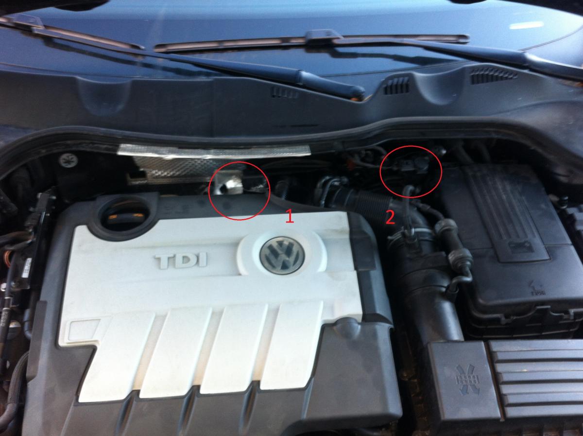

Doamne dumnezeule, ce am patit ieri a fost de tot rasul plansul :)), sincer, nu stiam daca sa rad sau sa pllang de cat de prosti sunt ei (sau cat de prost sunt eu ca am ales sermecom Iasi ca service). am sa atasez o poza la post, ca sa vedeti ce japca pe fata fac nenorocitii astia (ori intr adevar sunt nepriceputi). Inca de cand am dus masina ca sa imi faca o oferta, le am aratat ca problema e de la piesa 1 in poza, pentru ca am verificat cu manometrul (sau cum se cheama chestia aia de verificat vacuumul). Ei da da, ca scapa aer si pe la garniturile de la clapeta si de la intercooler etc etc si ziceau ca trebuie schimbat actuatorul (tinand mana pe piesa 1). Am platit un avans, au venit piesele, duc masina, imi scrie ca schimba actuatorul si bla bla, o las acolo la 10 fara ceva, trebuia sa o iau la 13. Colac peste pupaza, cand am ajuns la ora unu, am stat vreo ora sa astept sa vina din pauza de masa, si vine marele director tehnic si ma trimite iar acasa ca nu i dau de capat, ca au schimbat tot si tot da eroare, ca nu rezolva problema si isi cere mii de scuze. Imi zice sa vin la 17. M am dus, ca sa imi arate desteptul ca, de fapt, de vina e piesa 1 si sa aflu, ca de fapt ei comandasera si schimbasera piesa 2 (din foto atasat) :)). pentru asta mi au tinut masina 7, 8 ore, ca sa isi dea seama ca de fapt capsula vacuumatica trebuie schimbata, actuatorul vacuumatic ( ceea ce eu credeam ca au si comandat).Pana la urma i am pus sa mi puna electrovalva mea inapoi si am platit garniturile alea si atat ( mi au curatat si egr). Am ramas doar cu  timpul pierdut si cu 100 de lei pierduti pe taxi. Ce oameni neseriosi..pff.
