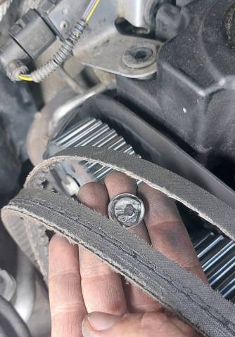

Din pacate, nu am avut nici un semnal de alarma, cat de mic precum ca poate ceda ceva in zona distributiei (pompa de apa inclus).
Nu am auzit scartait, huruit, specific unui rulment cu uzura...
Pur si simplu in mers a scazut nivelul lichid de racire, m-i s-a aprins martorul in bord - asta probabil pentru ca a cedat rulmentul pompei si a aruncat lichidul pe langa ax, si in cateva secunde m-am trezit cu motorul oprit.
Ce se vede in fotografiile de mai sus este cureaua de distributie taiata longitudinal, probabil in rola rupta a pompei de apa.
Ce a ramas din curea pe rotile dintate este destul de tensionata, fara dinti sariti...
Acum, depinde ce va gasi mecanicul cand va incerca sa monteze un kit nou...🥺
kosmyn_aurel89
Imposibil sa nu fi avut zgomote , mai ales ca s-a blocat pompa de apa. Ai mers ceva kilometrii de s-a facut in halul ala.
Axa din spate este sarita de la punct, sau defazate amandoua. Si sau fata de arbore. Cel putin asta se vede in poza.
Oricum motorul a scapat sigur. Distributie noua si aia.
Cam aceiasi situatie a fost si aici, tot sarita de la punct si motor oprit in mers.
Totul de la o interventie asupra filtrului dpf, se vede din poza de unde lipseste surubul si saiba de ghidare surub.

Totul pare sa se fi datorat antigelului probabil diluat, care a distrus rulmentul pompei de apa din interior
In motor am găsit depunere de rugina pe circuitul de răcire.

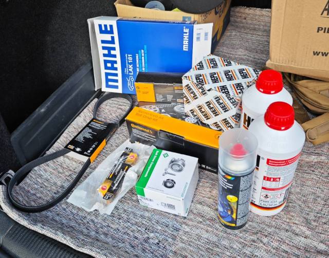

Salut.

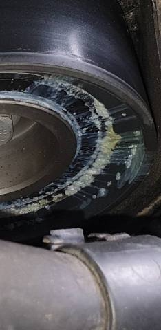

La CBAB-ul din semnatura, pompa de apa (Hepu) a inceput sa piarda brusc lichid de racire dupa 5 ani si 9 luni de activitate, km 65-70k, 2/3 in oras. Am utilizat antigel Hepu G12, diluat 1:1.
Presupunand ca pentru distributie este inca de actualitate recomandarea curea Dayco, role INA, pompa Hepu, am apelat la 3 magazine online mai cunoscute dar nu mi-au gasit prezoanele si suruburile ce necesita inlocuire, astfel ca am comandat kit Contitech 1134 K1,  pompa Hepu si curea accesorii Dayco. Am refuzat kit-ul pentru ca cele 4 role pareau a fi realizate de 4 producatori diferiti: rola cu intinzator Littens, rulmentul nu stiu de unde, suportul metalic fabricat in Romania, rola de ghidare - cea mare - INA, o rola mica inscriptionata Continental, iar a 2-a rola mica nu parea a avea nicio inscriptie.
Pe curelele din kit-urile INA scrie ca sunt fabricate in Romania.
Mi s-a spus ca rolele INA comandate separat nu includ si suruburi/prezoane.
Am incercat, fara succes, sa-mi reinstalez Elsa pentru a obtine codurile suruburilor ce necesita inlocuire, inclusiv cele de la rolele ce antreneaza pompa de inalta presiune si axa cu came, chiar si cele de la suportul motorului.
Ma poate ajuta cineva cu aceste coduri? Daca nu cer prea mult, as avea nevoie si de cuplurile de strangere.
Vreau sa schimb singur distributia, deoarece am obosit sa platesc pentru servicii care nu sunt intotdeauna la nivelul asteptarilor. De exemplu, distributia actuala a fost montata initial gresit, axa cu came intarziata, cei de la service nu au recunoscut greseala si am mers la un alt service unde am corectat problema, cu alti bani. Dupa cateva zile am sesizat un zgomot generat de unul din suruburile de la suportul motor care se slabise si lovea in contra aripa, adica dadusem de alti meseriasi. Ambele service-uri erau conduse de apropiati cu care nu am vrut sa generez discutii. Ma chinuisera inainte si cu un CAYC, astfel ca am avut libertatea sa-i evit la urmatoarele reparatii :)
Cureaua dintata Dayco am observat ca poate fi gasita in doua variante: cutia jumatate albastru deschis/jumatate albastru inchis sau cea integral albastru inchis, pe care scrie HT si pare teflonata. Sper sa o gasesc pe a doua.
Multumesc anticipat pentru raspunsuri.
Modificat de Accurate
litens = ina.
Iti bati capul prea mult... Pune un set de distributie CONTI sau DAYCO cu pompa de apa originala si gata. Mergi la unul din colegii de pe forum sa ti-o faca, ca nu e de joaca cu distributia.
