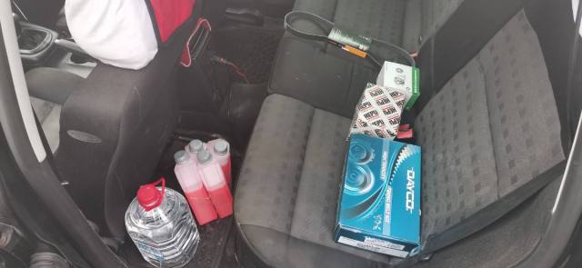

Salut la baieti...ia spuneți voi..e bun ceea ce am cumparat? Masina in cauza b6 ..cbbb...170 cai ..dsg. distributie DAYCO..cu role înăuntru facute prin canada..nu stiu numele...pompa HEPU.. întinzător curea accesorii INA..si curea accesorii CONTITECH.
Nu stiu ce sa zic despre Dayco, pompa de apa e ok, intinzator accesorii INA e foarte ok, curea accesorii Conti e ok.

In poza pare Dayco china, care nu e chiar ok .

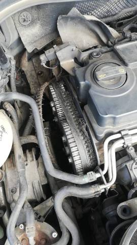

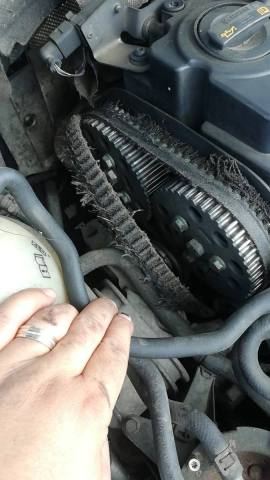

Ce spuneti de o distributie pe original, montata acum 2 ani, in service, de mecanic cu experienta in domeniu si pe motoarele din grupul VAG, in aprilie 2020, cu pompa de apa pe original, la care la nici 40.000 km se sparge rulmentul pompei respectiv rola dintata a acesteia, cu... probabil consecinte destul de costisitoare.
In fotografii, ceea ce a mai ramas din cureaua de distributie sfasiata de roata dintata a pompei de apa.
Sper sa am norocul sa nu fi atins supapele, desi sansele sunt extrem de mici.
Ce imi recomandati sa fac, sau ce ati face voi in locul meu?

Ciudat. Daca tii masina si motorul e bun, repara motorul. Daca nu o mai tii, baga-i motor din dezmembrari si gata.
M-am intors de la mecanic chiar acum (desigur fara masina). Am cerut sa puna un kit de distributie si pompa apa noua, si sa vada daca porneste (asta ar fi planul A, in care speranta e sa nu fie atinse supapele). In cazul in care nu are compresie, deja sunt cu search pe net pentru o chiulasa din dezmembrari pentru motorasul meu 125kW, 170 Cp, cod BMR, DSG.
Repet, sper la ce e mai bine, si ma astept la ce-i mai rau.
Totusi as vrea sa mai tin putin masinuta asta.
@axxell311Foarte nefericita intamplarea .. dar nu isi asuma nimeni nimic ? Piesele de unde au fost luate ? Adica totusi dupa supsele tale sunt doar 2 ani si 40 000 km de cand a fost schimbata.
Nu prea are ce sa-si asume, faptul ca sa blocat pompa de apa inseamna mai degraba un defect de fabricatie, nu de montaj al kitului de distributie. Asta e ghinion.
@adrian001Am fost mereu la acelasi mecanic, ce (se spune ca) are in spate extrem de multa experienta, fiind cotat drept unul dintre cei mai buni din echipa de service a reprezentantului si dealer VW pe zona Sucevei.
Din motive strict personale (sau mai bine zis economice), s-a retras si si-a deschis propriul service, unde sunt abonat.
Tot el mi-a recomandat si montat kit-ul de distributie cu pompa de apa acum 2 ani.
Si el zice ca e pur ghinion... cu pompa de apa la care a cedat rulmentul
