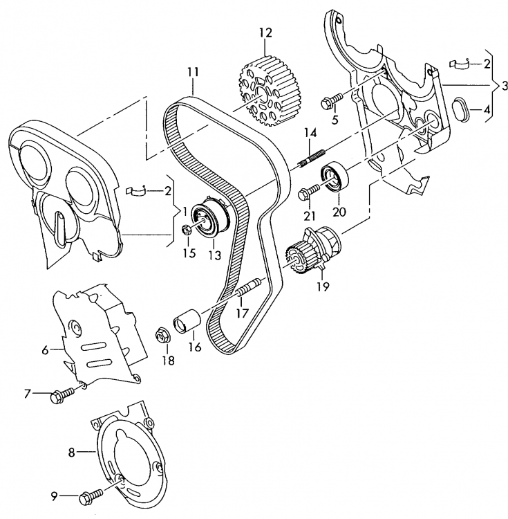

Am citit acest post de la A la Z, am incercat sa ma uit si pe alte post-uri, dar nu am gasit raspunsul la o nelamurire. In viitorul imediat apropiat, masina mea o sa stea ceva mai mult in service (revizie clasica de filtre+ulei, revizie Haldex filtru+ulei, schimb kit distributie si schimb kit ambreiaj). Ca si piese, voi merge pe curea DAYCO, role INA, pompa de apa HEPU - urmand recomandarile din acest post, iar kit-ul de ambreiaj va fi LUK. Referitor la distributie, cei de la service, in oferta lor, mi-au inclus si "Curea transmisie cu caneluri + Intinzator curea transmisie" (oferta similara cu cea a lui @simplu_dj (postare din June 21, 2017), de la acelasi service din Bucuresti). Am masina de 3 ani, are aprox. 173 000 km (aparent, reali), iar din istoricul ce-l detin nu pare sa fi fost schimbata distributia vreodata. Este normal schimbul curelei de transmisie cu caneluri + intinzator curea transmisie o data cu schimbul distributiei sau este o alta practica de a face service-urile un ban in plus? In schema atasata, nu vad nimic legat de cureaua de transmisie.

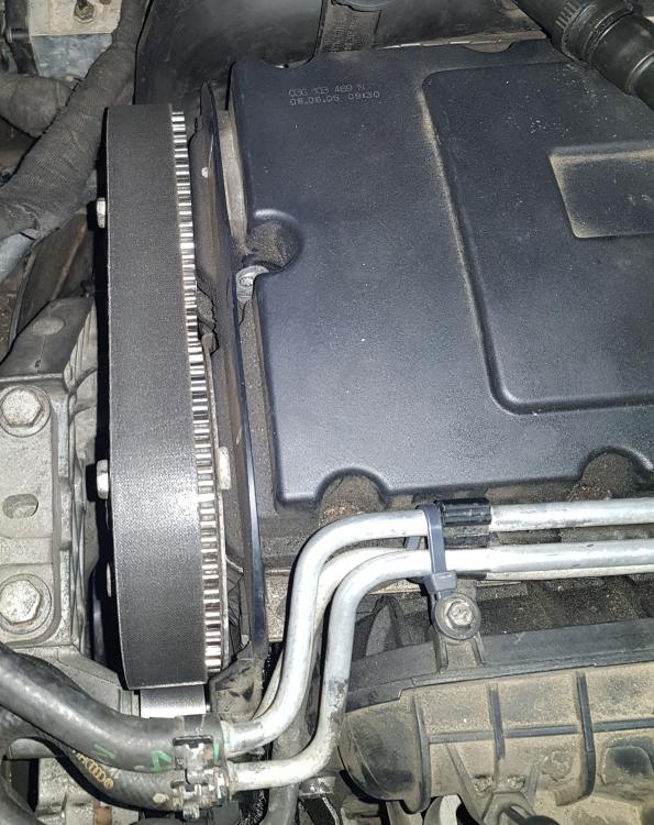

Am o problema cu distributia. Mi-a picat intinzatorul acum 2 3 saptamani in mers. A iesit surubul care tine intinzatorul din motor. A mai sarit anul trecut odata si i-a facut cineva filet mai mare si schimbat cu un altfel de surub.
Acum am mers in alta parte si l-au schimbat. Ei zic ca au pus ceva original, au pus si pasta sa nu mai sara. Au schimbat si rola intinzatoare.
Dupa cum se vede in poza, surubul cel mai probabil nu a fost pus la 90 de grade si sta o parte mai inafara, tragand si cureaua dupa el.
Mai pot merge asa sau ce e de facut?
trebuie refacut neaprat prezonul respectiv. le-a fugit burghiul intr-o parte cand au facut gaura.. cam nasol
O sa sara cureaua daca mergi cu ea asa.
doar daca se poate umple gaura si tarodat din nou,ca daca largeste gaura veche tot stramb se duce
eu as incerca sa pun la unghi prezonul actual,asta in cazul in care e stramb
nu este ok niciuna din aceste solutii.
Cuiul ala se schimba sau e turnat? Asa mi-au zis ca ala trebuia schimbat odata cu distributia si de aia iese din bloc
Expand
care ar fi alta solutie?el deja are alt prezon mai gros
  On 31.01.2019 at 19:20, z3dulik a scris:
Expand
problema nu e ,,cuiul,, ci lipsa cheii dinamometrice,nu s a strans la cuplu si se smulge din chiulasa,e aluminiu
oricum problema des intalnita la astea cu 2 axe....la aste cu o axa nu prea am auzit
Modificat de ionut10a
