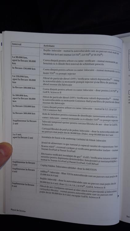

Am achizitionat de curand un passat din 2010,motor CBDC, 2.0 tdi 110cp cu 90.000 de km garantati100% cu revizii si istoric de reprezentanta si condusa si de mine in tot acest timp fiind masina patronului. Cand ar trebui sa fac distributia si ce chit sa aleg?(este cea originala din fabrica) Conteaza si anii sau numai km?Ar fi de preferat sa umblu integral la distribuție (curea +role+ pompa de apa).
Imi cer scuze daca ma repet cu aceasta intrebare dar din ce am citit pe forum informatiile difera foarte mult in functie de motoare si inca nu sunt sigur de ce trebuie sa fac.
Intre timp am gasit si cartea service. Aici vad ca ma regasesc la 210.000 mii. Asa sa fie?
Modificat de durandorin
Conteaza si anii de cand e facuta ultima distributie, se recomanda sa se schimbe dupa 4 ani sau 100.000-120.000 km pentru a evita orice eventualitate de rupere. Parerea mea este ca ce e scump e si bun. Daca te decizi sa o faci schimba toate componentele.
In manualul de intretinere nu apare nimic specificat de ani si am inteles ca in compozitia curelelor se gaseste ceramica care previne imbatranirea ceea ce elimina durata in ani. Deci sa inteleg ca nu conteaza km in cazul meu?ca legat de ani deja am depasit.in reprezentanta cum de nu s.a recomandat schimbarea pana acum?
S-a mai discutat, cureaua e facuta si din cauciuc. Daca tu faci 10.000km/an o sa schimbi distributia in 21 de ani. Cum crezi ca arata un cauciuc dupa 21 de ani?
Ia spre exemplu anvelopele ca sunt oarecum similare cu cureaua de distributie, cum arata niste anvelope dupa 5-6 ani de rulaj? cauciucul e imbatranit, plastifiat, uneori prezinta si microcrapaturi la suprafata.
Distributia se schimba din motive de siguranta si liniste la un numar de km, sau la o perioada de timp. Eu n-as schimba chiar la 4 ani, dar la 5-6 ani sigur da.
Nu se poate compara o anvelope cu o curea de distributie. Curelele moderne nu mai au cauciuc natural in compozitie, plus ca anvelopele sunt expuse la radiatiile UV ale Soarelui. O curea moderna poate fi folosita 7 ani lejer. VW calculează o utilizare de  30.000 km pe an pentru o masina diesel. 7X3=21
