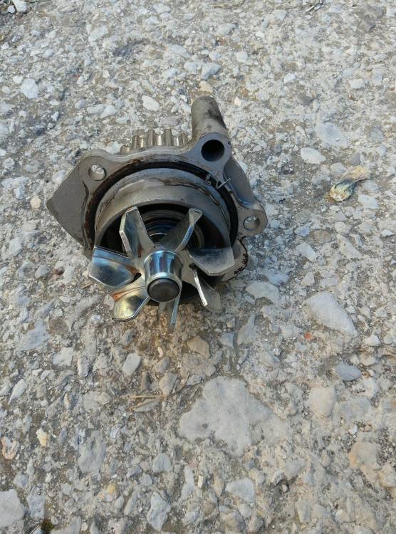

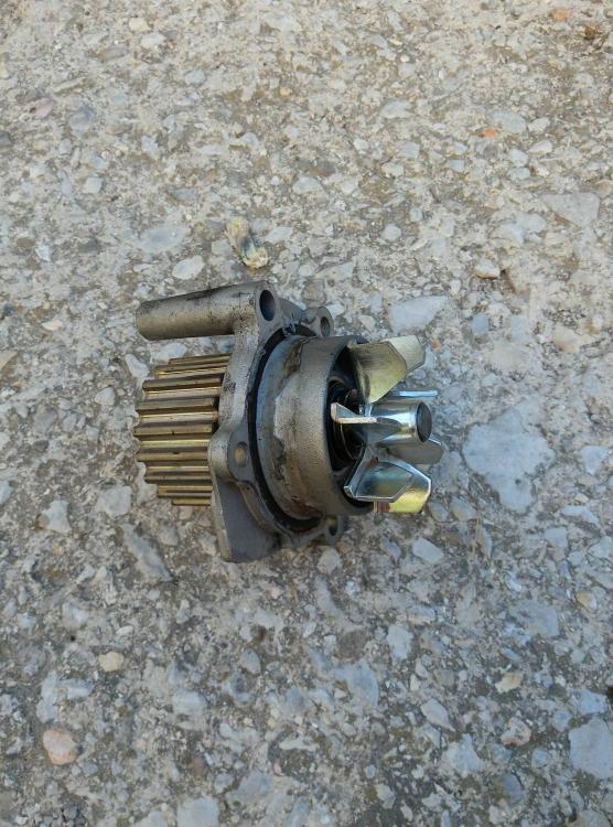

stie cineva ce marca e pompa de apa din imagini?era montata pe un bxe ,2008

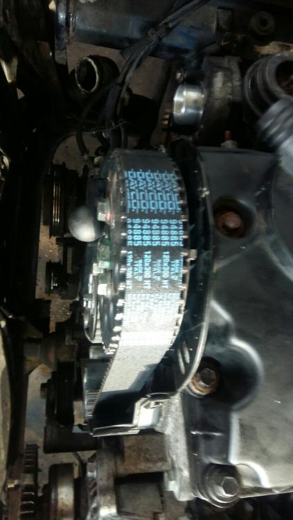

Buna la toti, am schimbat distributia la masina din semnatura si m-am ales cu acel ,,marait,, la 900 t/min. Am pus curea dayco, role ina si pompa hepu. Deci pana la urma face zgomot si cureaua dayco?...   Si OT daca scot din viteza si masina ruleaza motorul sta la 900t/min iar cand opresc pe loc scade la 800t/min, asa e normal?  (mentionez ca asa face de cand o am nu acum dupa schimbare distributie)
Modificat de Freemidan
Slabea putin cureaua. Nu e normal sa fluctuieze turatia.
Nu fluctuiaza turatia, sta la 900 pe liber in mers si la 800 pe liber pe loc. Iar cureaua la distributie a fost intinsa pe mijloc la semn la rola de intindere.

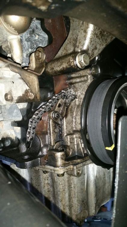

Am un Passat B6 motor BMP 2,0l. In timp ce mergeam cu masina am auzit un zgomot iar in bord mi-a aparut canistra de ulei rosie cu mesajul stop engine...Mecanicul mi-a spus ca mi s-a rupt distributia. Mai pornea motorul daca  distributia este rupta? Eu am mai mers aprox. 700 m dupa ce in bord mi-a aparut acea canistra rosie,am oprit masina si am stationat aprox. 1 ora dupa care am repornit-o.
Atasat pun o poza primita de la mecanic in care el zice ca apare distributia rupta. eu vad un lant rupt (face parte din distributie?).
Lantul de la pompa de ulei care s a rupt a spart blocul motor.
Daca mecanicul ti a spus ca aia e distributia schimba l urgent(mecanicul).
Imi pare rau, ai baguba mare.
Modificat de Cristi81
Sa rupt lantul si a spart doar carcasa din fata ,problema des intalnita la motoarele an 2005 cu arbori de balansare.
Cris81 poate nu am explicat bine, deci sunt momente in trafic cand o scot din viteza si masina mai ruleaza pana la semafor (atunci am 900t/min), opresc pe loc la rosu si atunci scade la 800t/min. Nu stiu daca acum am explicat mai bine, e normal?
Corect carcasa sparta!!
Carcasa cu semering, lant, intinzator, si eventuale alte pagube care o sa le vezi la demontare.

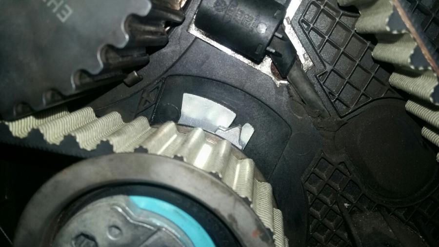

Salutare!Acum 3 zile am inlocuit si eu distributia: kit distributie INA si pompa apa Hepu.Imediat dupa operatiune am observat ca a aparut si la mine acest zgomot sesizabil in jurul turatiei de 900-1000 rpm.Maine o sa merg la mecanic sa verifice cu toate ca am mare incredere in el si am asistat la toata operatiunea.Sa fie cumva vorba de aceeasi curea Contitech ? La voi s-a rezolvat cu inlocuirea curelei sau chiar este vorba de noroc?Multumesc!
Din păcate sunt mari șanse să nu se schimbe nimic nici dacă pui alta curea conți și nici în timp nu va scadea zgomotul. Sunt pățit, insa înafara de zgomot alte probleme nu vad sa aibă și am deja 40k cu ea.
Multumesc! Am verificat astazi distributia si totul este ok, intinzatorul este la semn. Cred ca o sa cumpar curea Dayco si o inlocuiesc. Nu suport acest zgomot!
