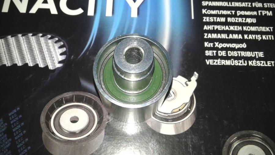

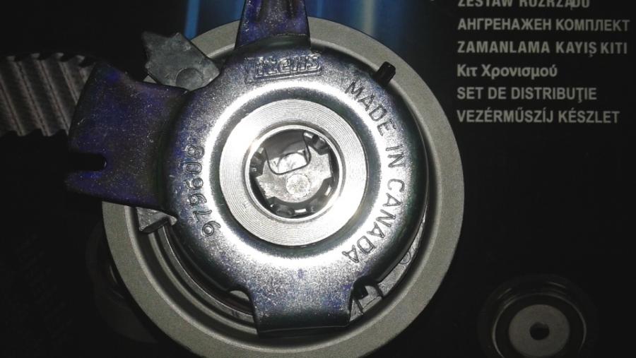

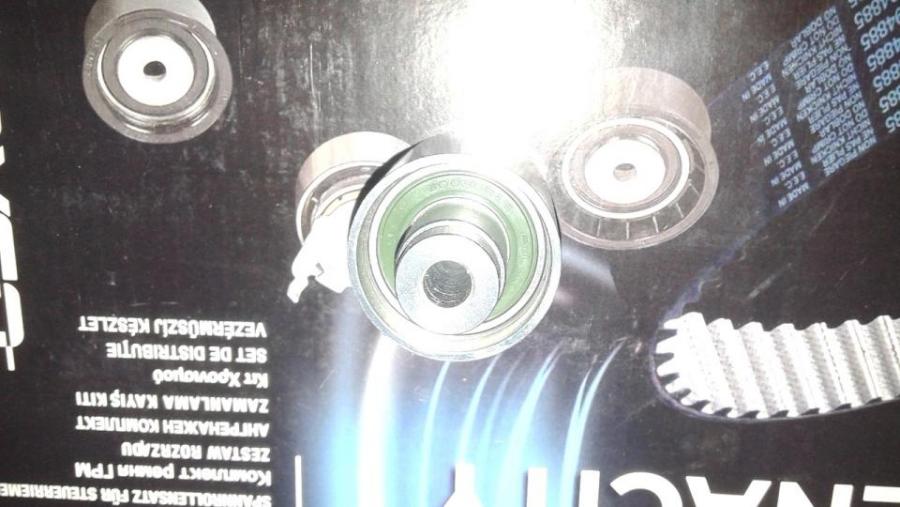

Salut! Mi-a sosit comanda de kit si am vazut ca pe langa cureaua Dayco, rola intinzatoare este Litens - made in Canada - serie 979608 iar rola de ghidaj scrie NSK 6003DG16 - Poland. Am facut si cateva poze. Arata totul ok ? Pinul acela in rola intinzatoare nu era pus ? Se pune la momentul montarii ?

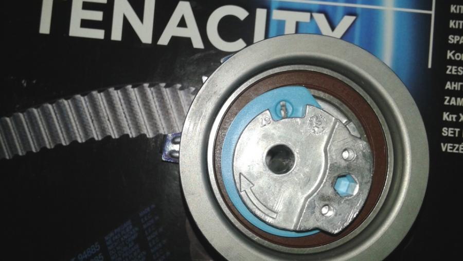

In ceea ce priveste cureaua am o intrebare. Dunga aceea pe curea este normala? Acolo este legata ? Nu se vede nici o fisura dar ma cam pune pe ganduri. Cutia a fost sigilata. Arata totul ok ? Va rog sa raspundeti doar cei cunoscatori ca nu as vrea sa returnez degeaba.
Cautand pe internet am gasit un clip de prezentare si se pare ca aceea dunga apare si acolo, vezi min.1:53

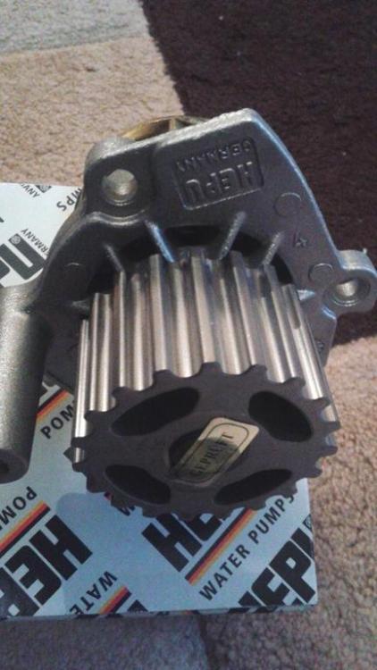

Kitul KTB 296 Dayco 307 lei + pompa Hepu P565 154 lei. Si iata si pompa:

Asa trebuie sa arate. Ai luat ce trebuie. Dunga de pe curea este normala. Asa au toate. Exact pe astea le folosesc eu. Niciodata nu am avut probleme.
