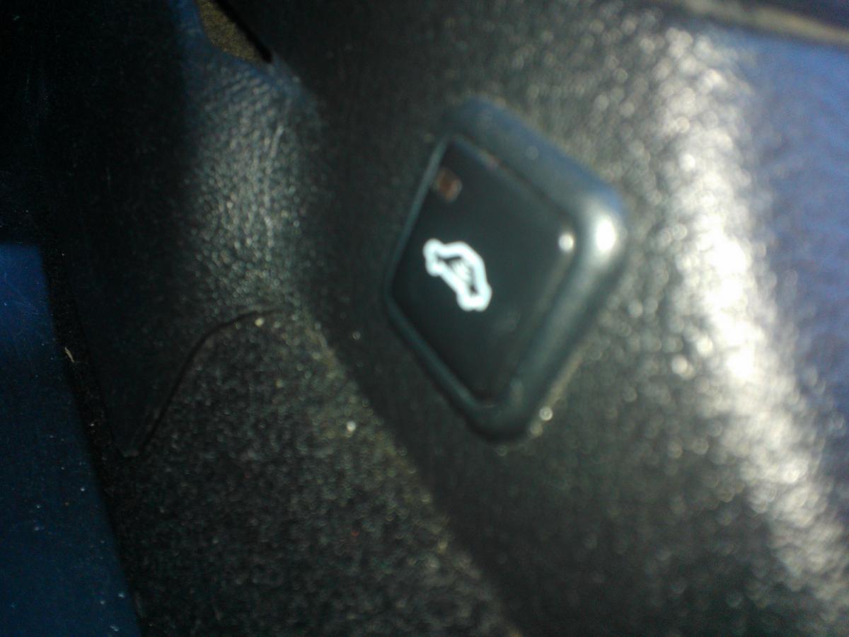

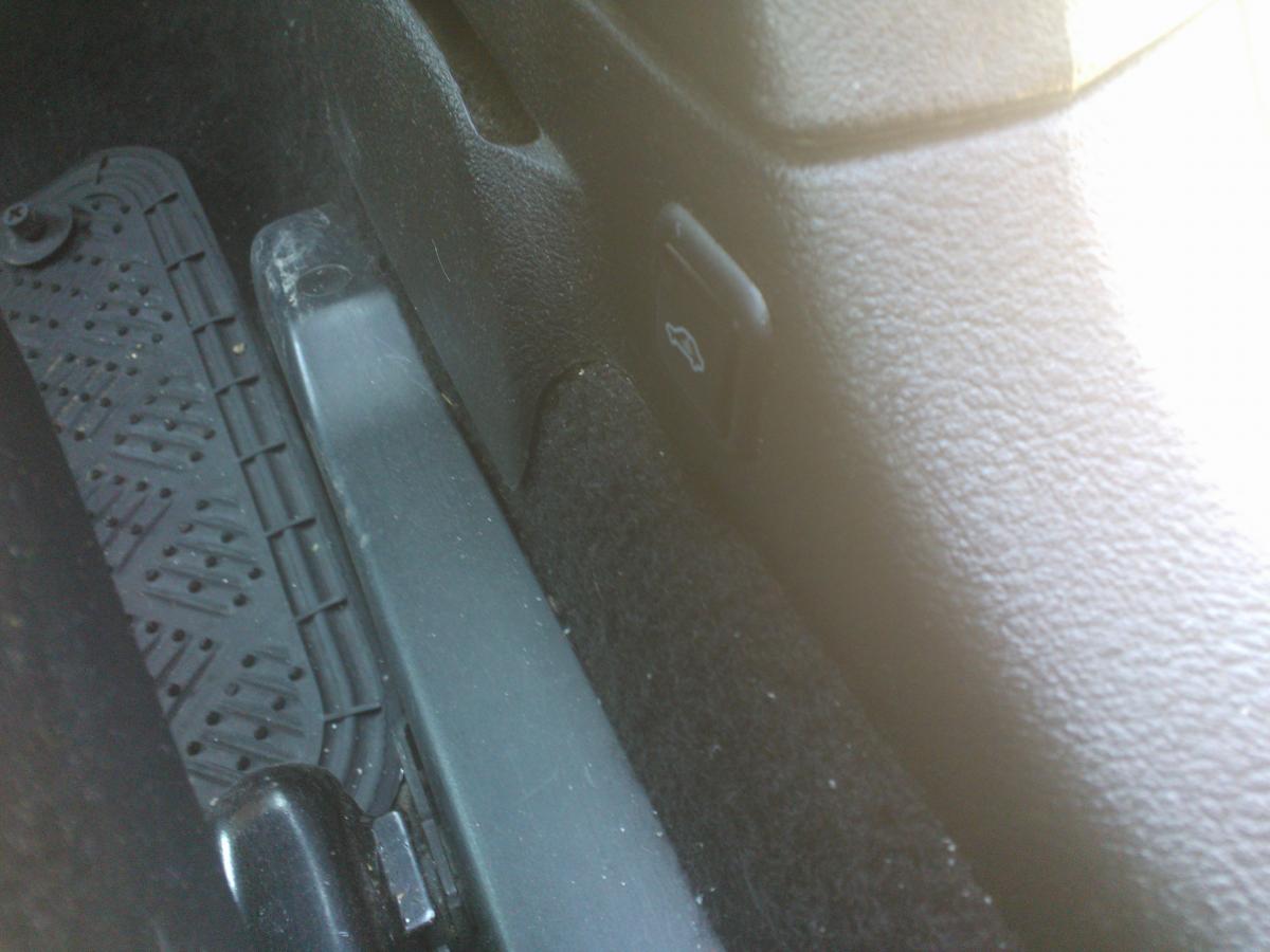

Lamuriti-ma ce face butonul acesta ? e de la alarma ?
post-35789-0-65557600-1371332986_thumb.j
post-35789-0-84035800-1371332996_thumb.j
dezactiveaza senzorii volumetrici (cei din spate de la lumini)
693233906348701504094929-3796514-300_300
se dezactiveaza in caz ca lasi geamurile deschise, sa nu tipe masina :)

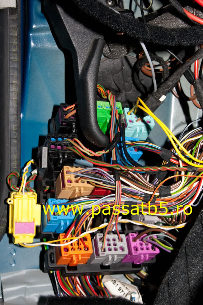

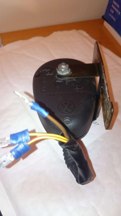

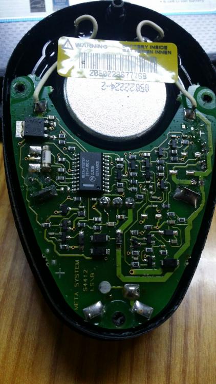

Salutare tuturor! Am o intrebare si cateva nelamuriri cu privire la alarma OEM.  Se poate trece de la o alarma h8 la o alarma h12?  Intreb deoarece as dori sa fac aceasta conversie daca e posibil. Pe masina din semnatura am alarma h8 (tip claxon) din fabrica, si as dori sa iau o alarma h12 de pe un vw passat. Pe alarma mea (bora) am observat ca am doar 2  fire care intra in alarma, pe cand la passat (b5.5) sunt 3 fire care intra in alarma. (vezi foto) . Daca stiti ce modificari trebuie facute pas cu pas astept detalii.  Unde vine dus al 3 lea fir din alarma si ce legaturi sunt necesare? Ce modificari trebuie sa fac cu Vag Com-ul?

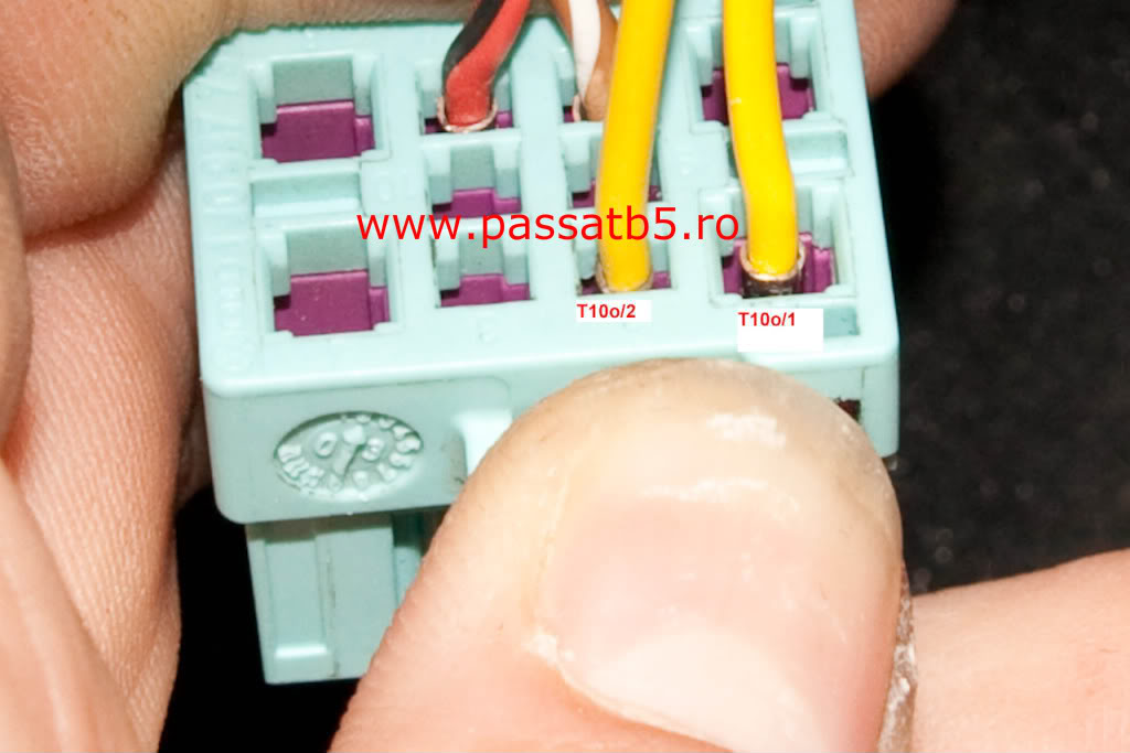

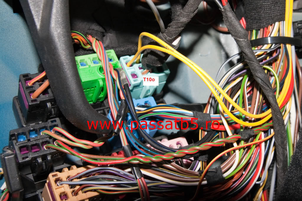

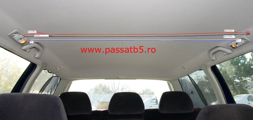

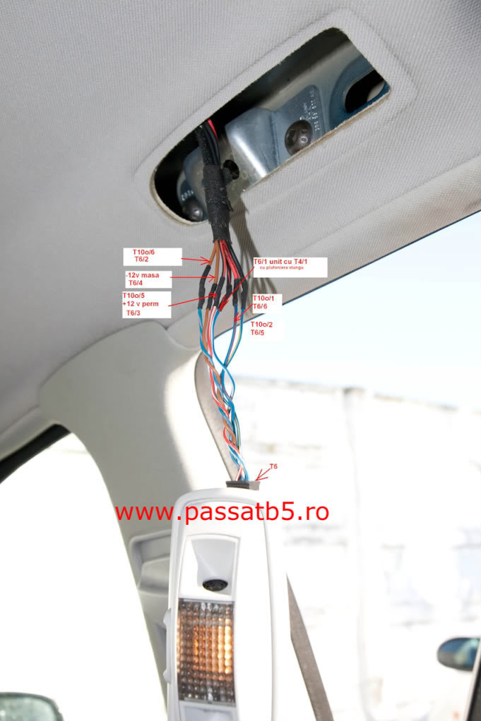

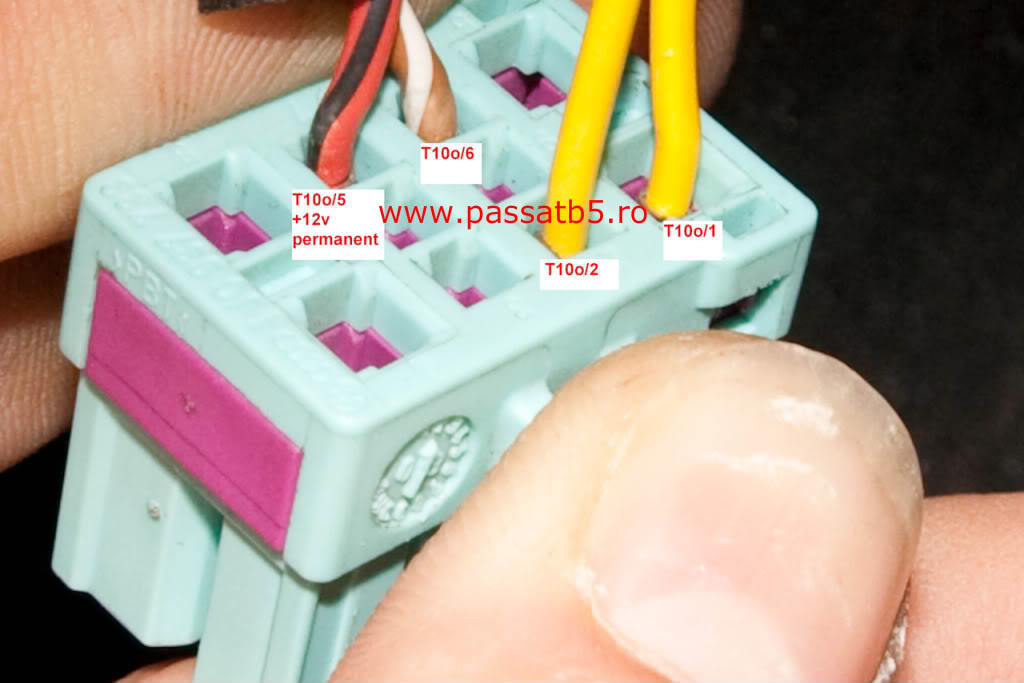

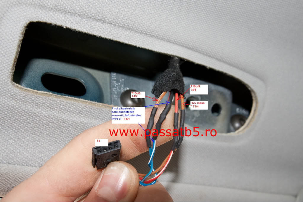

buna seara....asta as vrea si eu sa stiu unde anume sa leg firele de la senzorii volumetrici....am vazut la un topic de passat ceva legat de mufa T10o de culoare bleu.....insa eu nu am la golful meu acea mufa si sunt bagat in ceata ca nu stiu unde sa caut mufa aia...am luat pozele din acel topic sa vedeti care e mufa aia....deci pe scurt eu trebuie sa duc 2 fire la T10o poate golful are alta culoare mufa aia ...ceva pareri..va rog..multumesc
cineva care are golf 4 cu senzorii astia , daca poate sa dea ceva indicatii unde sa leg acele doua fire care de regula trebuie sa ajunga la mufa T10o poate si ceva poze ar ajuta mai mult
Modificat de koko38

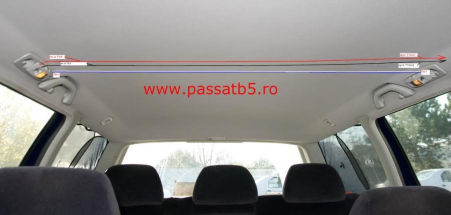

Cu un singur fir trebuie sa ajungi la pin-ul 2 din mufa T15 a modulului confort. E vorba de firul albastru/rosu (pin-ul 6 de la senzorul de monitorizare, ai o lampa cu o mufa cu 6 pini si cealalta cu 4 pini, aia cu 4 e sender-ul si se leaga cu senzorul de monitorizare). Ai atasata diagrama pentru monitorizarea interioara si iti poti da seama exact. Ai nevoie si de butonul ala de dezactivare daca faci retrofit. Daca mai ai nelamuriri, intreaba.
