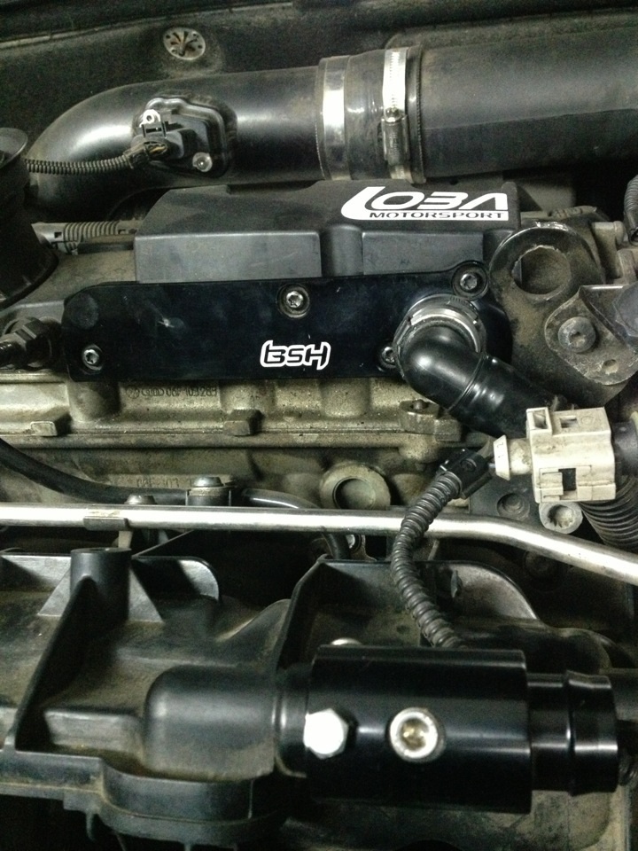

Un mic update, am instalat pompa OEM de joase si merge fara probleme, sunt pw 9-7-9 cu mici corectii, am instalat BSH PCV delete kit si suspensie de la BCRacing reglabila.

hpfp-ul este LOBA de care sunt foarte multumit :)
