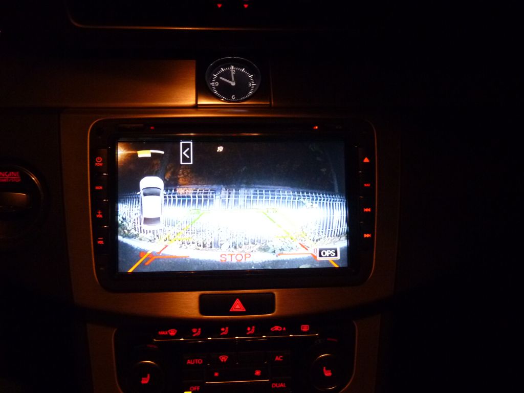

N-am mai avut rabdare si azi am instalat camera de..bot. Intra automat (sau manual de pe buton) cand sunt activati senzorii pe fata, si dispare dupa ce masina depaseste 15Km/h. Ma mai gandesc pentru optiunea sa functioneze si cat am chef.
Vede bine noaptea si cu farurile stinse (doar lumina de la DRL). :icon_thumleft:
Maine daca am timp o instalez si pe cea de pe spate.
Live. :dry:

Nu-mi dau seama foarte bine, dar nu "bate" cam orizontal? Cred ca ar fi fost mai bine daca filma mai oblig, spre pamant... parerea mea :D
foarte misto. sa pui si poze cu partea hardware pe lumina.
nu te deranjeaza faptul ca opreste muzica? era interesant daca lasa muzica si bip-urile sa fie peste (sau deloc sau...selectabil)
Am reglat-o special asa pentru ca altfel nu ar fi avut niciun haz. Daca o sa o fac sa vada si timp nelimitat,numai asa trebuie orientata. Cu unghi spre pamant nu mi-a placut cum se vede.Oricum ma bazez tot pe senzorii de parcare ca si pana acum.

Asa face unitatea. Cred ca si la OEM face la fel. ANS este o clona :winter: Bip-urile nu sunt in difuzoare.Navi face doar mute.
pai ce vezi pe ecran nu e totuna cu ce vezi prin parbriz?
era buna daca inregistra ce filmeaza sau daca era infrarosu. asa nu prea are vreo utilitate
Are deja o camera care inregistreaza si prin parbriz nu vezi ce e chiar in fata masini. Daca ai o pozitie de conducere joasa nu vezi cativa metri in fata masinii.. Mie imi place :icon_thumleft:
Nu-i chiar asa, am ghidajul dupa care stiu exact cat de aproape sunt de un anumit obiect. Si nu se uita perfect la orizontala. Am zona vizuala care nu o pot vedea prin parbriz.

La RNS510 poti seta intensitatea sunetului de avertizare la PDC/OPS, si poti alege intre mute sau reducerea sunetului la navi. Bip-urile nu se aud din difuzoarele masinii ci de undeva din fata respectiv spate.
Merci frumos de info. Daca RNS510 doar reduce volumul, atuci asa o sa sa faca si ANS.Dam comanda si se rezolva.
Am verificat si acum pe zi, si pozitia este foarte buna. Pe ecran vad carosabilul de la 20cm de bara fata. Diferenta mare intre cat pot prinde eu cu privirea in jos :icon_thumleft: prin parbriz si ce-mi arata camera.
post-64001-0-86641200-1353494473_thumb.j
Modificat de Akaiu07
Mi se pare totusi ciudat ca nu functioneaza senzorii cand ai imaginea de la camera pe display.. Nu se poate face ceva in sensul asta? Asa se intampla si in cazul RNS510? alegi intre OPS si RVC?
Functioneza si senzorii. Sunt 3 moduri de afisare:
1.Doar camera
2.Camera si senzorii (in partea stanga apare OSD cu masina si senzorii)
3 Doar imaginea cu senzorii pe toata masina.
Totul este selectabil de pe navi.
