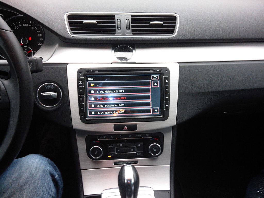

M-am sucit si am pus pana la urma o navigatie cu ecran mare de 8". ANS810 vine foarte bine si mai ales ofera un confort visual deosebit :icon_thumleft:

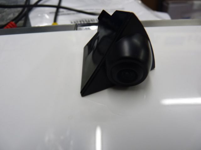

Next step: Front camera view cu vizionare pe ecranul navigatiei.
  On 02.11.2012 at 11:45, Akaiu07 a scris:
iti mai pui o camera?
@Audistul

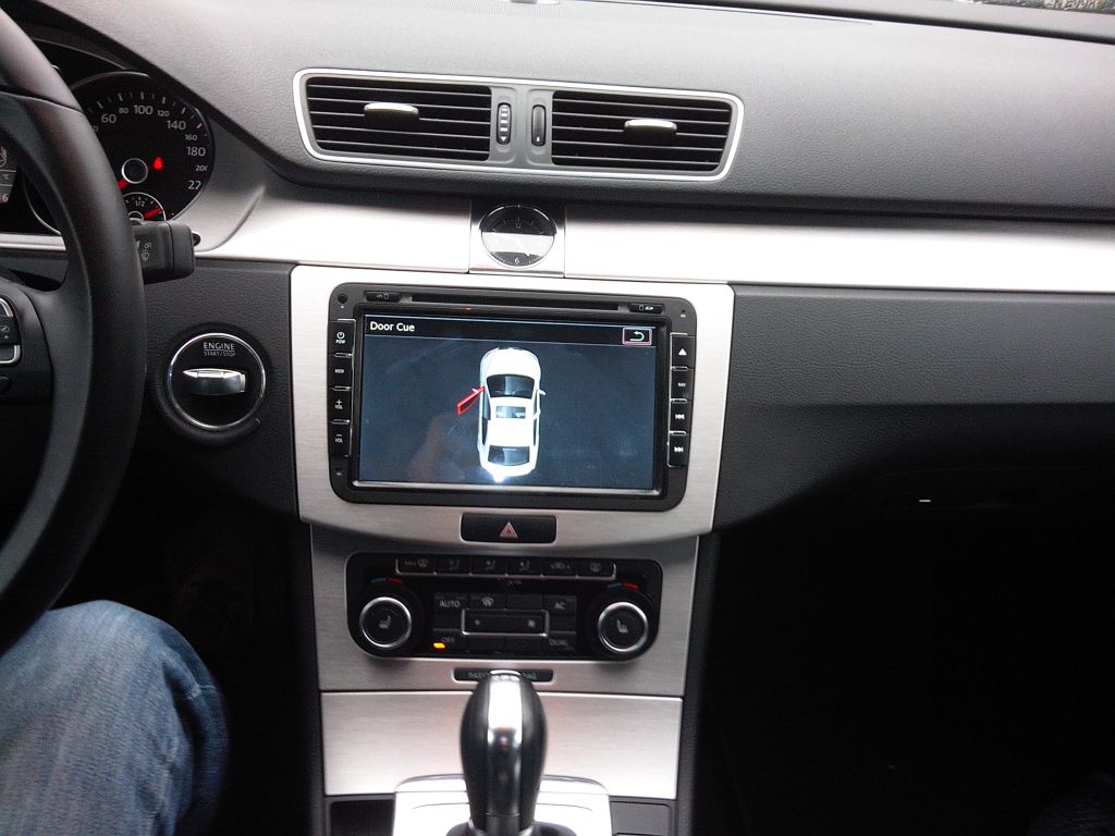

Este o camera pentru cu totul alta aplicatie.o voi folosi automat la parcare impreuna cu senzorii, si intentionez sa "aranjez" navigatia ca sa o pot folosi si in caz ca doresc o imagine live in miscare.(for fun)
