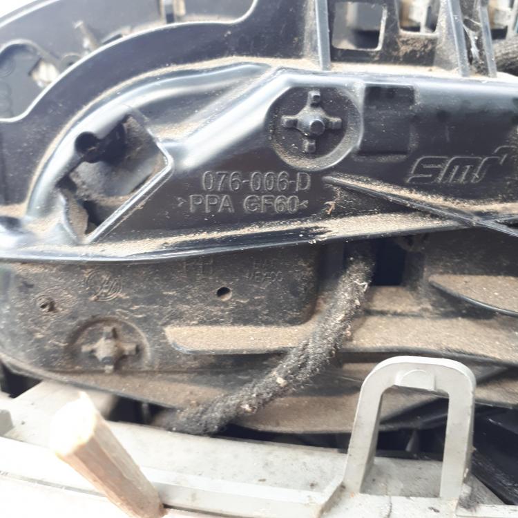

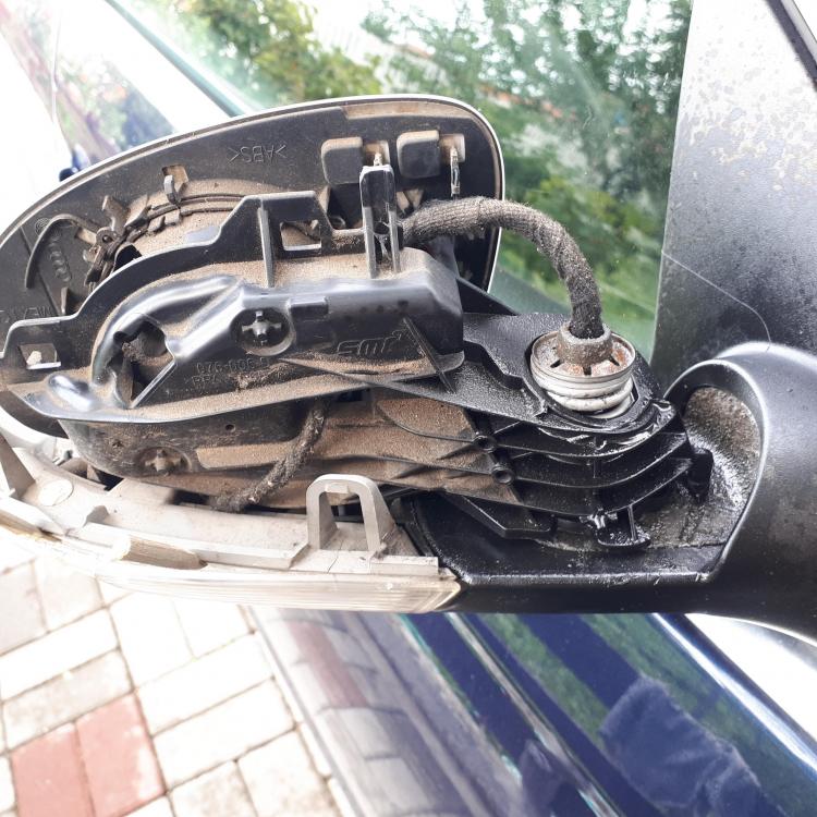

buna, cine ma poate ajuta cu o informație pentru un g6 combi 2011, 2.0tdi, 140cp. Oglinda din imagine se poate rabata manual, sau e fixă? Sau poate înțepenită!? ????? Am dat cu vd40 dar nimic, nu vrea să se rabateze. Mi-e frică sa nu raman cu ea în mână daca fortez mai tare!?15311458023236739529393702680842.thumb.jpg.c5e29db07f0d289d7715677d98b1d3c1.jpg

Orice oglinda este rabatabila.
???  Asta ma gândeam și eu. Nu vrea deloc, am lasat 30 min pe partea dreapta și nu cedează! Alte soluții?! Please!
Modificat de loghy
Limba romana
Mai da cu degripant, lasa sa lucreze si forteaza un pic
Nu am reușit să o deblochez defel nici până astăzi, in fiecare zi am dat jos carcasa albastră si am dat cu spray. Treabă făcută, de fapt in fiecare seară și lasat peste noapte să acționeze. Mi-e frică să forțez mai tare să nu se rupă semnalizarea, sau altceva acolo!

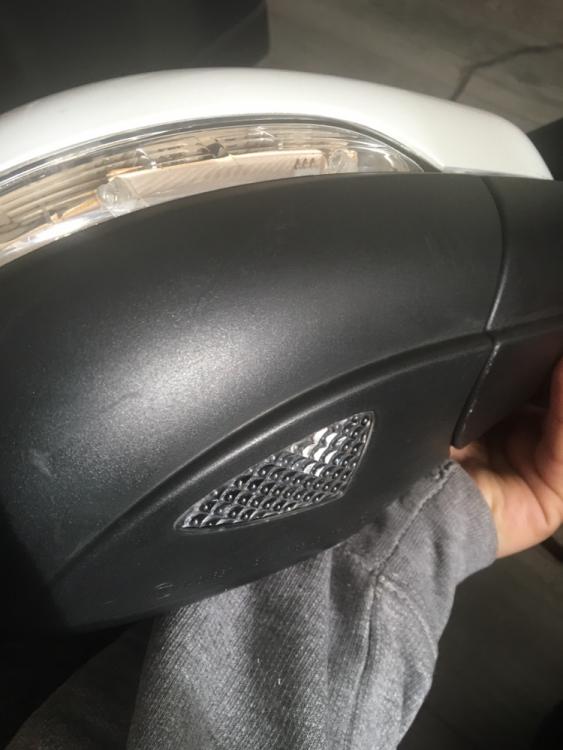

Stie careva codul de la plasticul transparent (unde se vad led-urile) de la oglinda din dreapta?
Oglinda este normala, fara rabatare.
Daca eveti si un tutorial cum se schimba, as fi recunoscator. Multumesc.

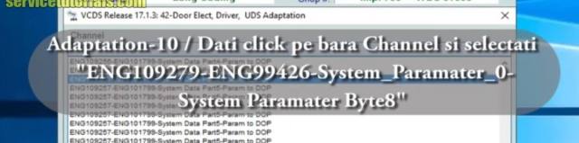

Ieri am schimbat oglinzile de pe mașină cu altele care au și rabatare electrica a oglinzilor. Pe langa oglinzi am schimbat și calculatoarele din portiere, oglinzile și calculatoarele plus butonul cu funcția de pliere au venit la pachet. Astăzi am fost sa codez pentru a plia oglinzile când țin apăsat lung pe cheie dar acest lucru nu se poate face, tipul care se ocupa cu, codarile mi-a zis că e posibil ca, calculatoarele sa nu suporte codarea, să înțeleg că sunt mai vechi calculatoarele? Mașina mea fiind din 2013 și "pachetul" cred că e de pe o mașină din 2012. Posibil ca, calculatoarele originale de pe mașină sa poate fi codate? Întreb deoarece mașina fiind din 2013 sa aiba posibilitatea de a suporta codarea 🤔
Atașez un print screen cu partea de codare pe care VCDS-ul nu o găsește, de aici și concluzia că, calculatoarele oglinzilor pliabile electric sa nu fie bune.
Exista alte calculatoare mai noi din gama Volkswagen sa se potrivească pe golf 6 variant?
Nu o gaseste, deoarece nu se face asa, la modelul tau. Chiar si la cele care nu merge cu vcds, se face din vcp pro, se modifica dump
