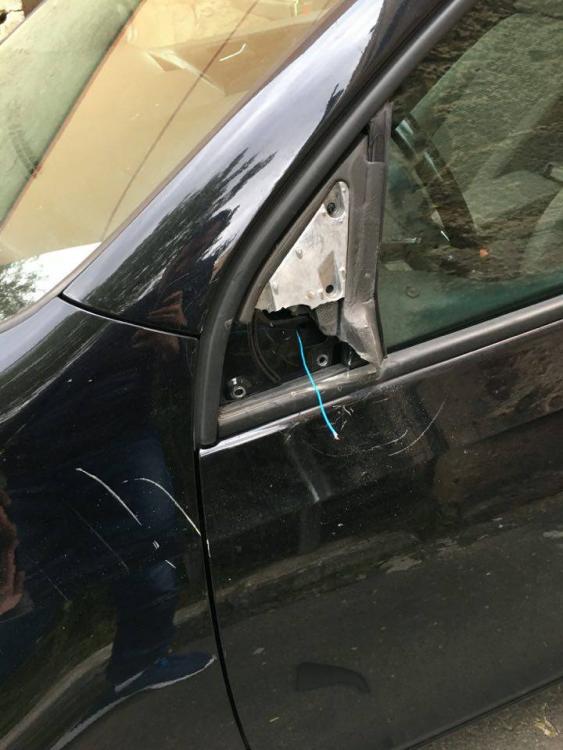

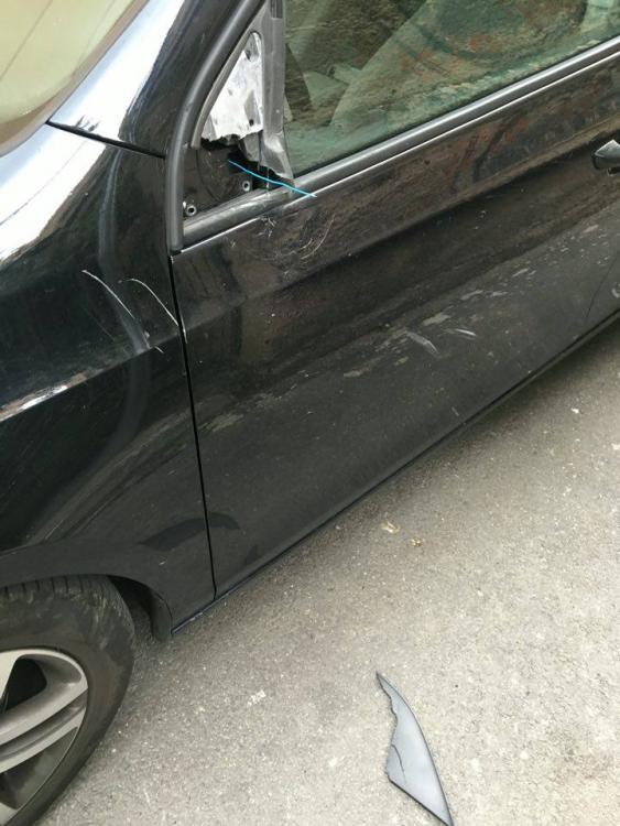

Ieri dimineata m-am trezit fara oglinda stanga de la masina, mai rau e ca au smuls-o si mi-au lasat varza partea aia din jurul oglinzii. Acum ma uit pe net sa iau o oglina din dezmembrari, ideea e ca nu stiu care s-ar potrivi la mine, in sensul ca sa aiba toate functiile care le avea cea dinainte. Ce aveam pe masina era pliabil electrica, iluminat, incalzita electric si semnalizare in ea.
Sa ma iau neaparat dupa cod, sau stie cineva cate mufe sa aiba sau pini? Cum imi dau seama daca oglinda din dezmembrari are functiile celei dinainte? Ce sa urmaresc la ea? Sau nu-mi ramane decat sa desfac portiera din dreapta sa ma uit la cealalta oglinda?
Am zis sa intreb mai intai aici de solutii in speranta ca as scapa de demontat din partea dreapta.

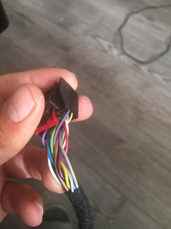

Acum stau si ma gandesc cate fire trebuie sa aiba cablul de la oglinda ca sa-mi dau seama ca are toate functiile care imi trebuie mie.
6 fire sau alt numar de fire?

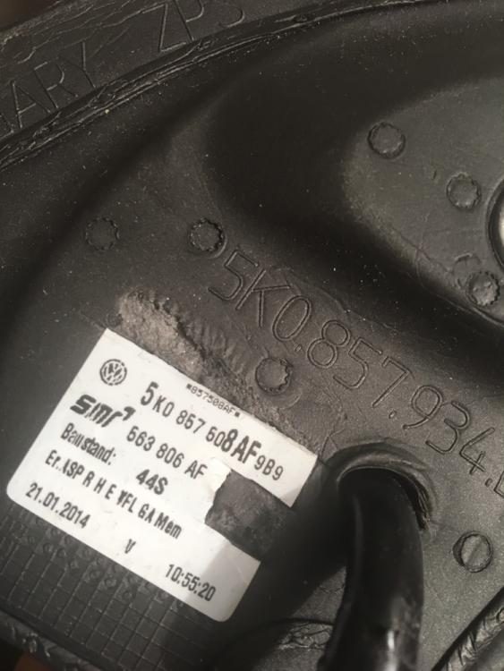

Mergi pe codul din poza.

Ai nevoie de o oglinda cu 9 pini.
Da, intr-un final am desfacut usa si cablul de la oglinda are 9 fire. Multumesc baieti! :D

Codul de pe ea e diferit fata de cea postata in postul 2, cei drept banui ca nu e nici Trendline

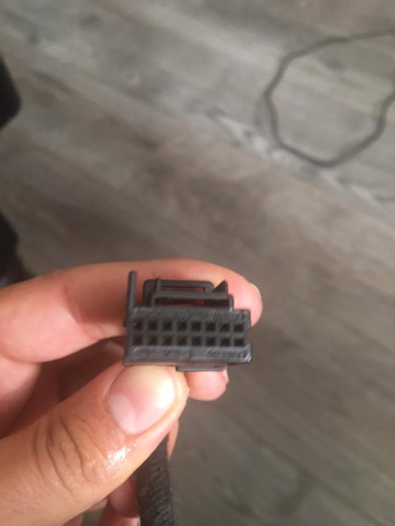

Numara daca are 13 pini ocupati in mufa.

La prima vedere ea pare la fel si chiar are un nr de 13-16 pini
