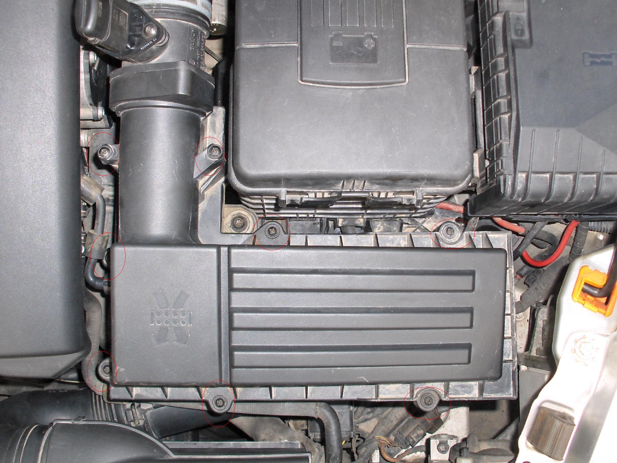

De asemenea daca puteti sa-mi explicati cum schimb filtrul de aer( nu de habitaclu) ca sa mai scutesc si de acolo
Numai bine!
@TENT - Nu cred ca e diferit fata de masina mea. Desfaci cele 8 suruburi cu o surubelnita in cruce +, ridici capacul si scoti filtru.
Mai greu e cu filtrele de ulei/combustibil... dar daca ai ceva timp liber si un pic de rabdare le schimbi... :icon_thumright: schimbi si uleiul odata cu astea.
ok, si un filtru de ulei ce recomandati, MANN sau UFI? Uleiul o sa fie Castrol SLX PRofessional iar motorul 1.6 MPI, plus ca nu inteleg ce vad pe site-uri 3BAR sau 4BAR
BAR e de la presiune(bari)? Inca nu m-am uitat pe filtrul original care e acum pe masina, nici nu stiu pe unde e sincer
  DanuAL a scris:
La cea pe benzina sunt doar vreo 4 suruburi...nu mai are prelungirea aceea cater sofer capacul filtrului
Mai este inca 1 surub care tine filtrul. INSA operatia este intuitiva.
