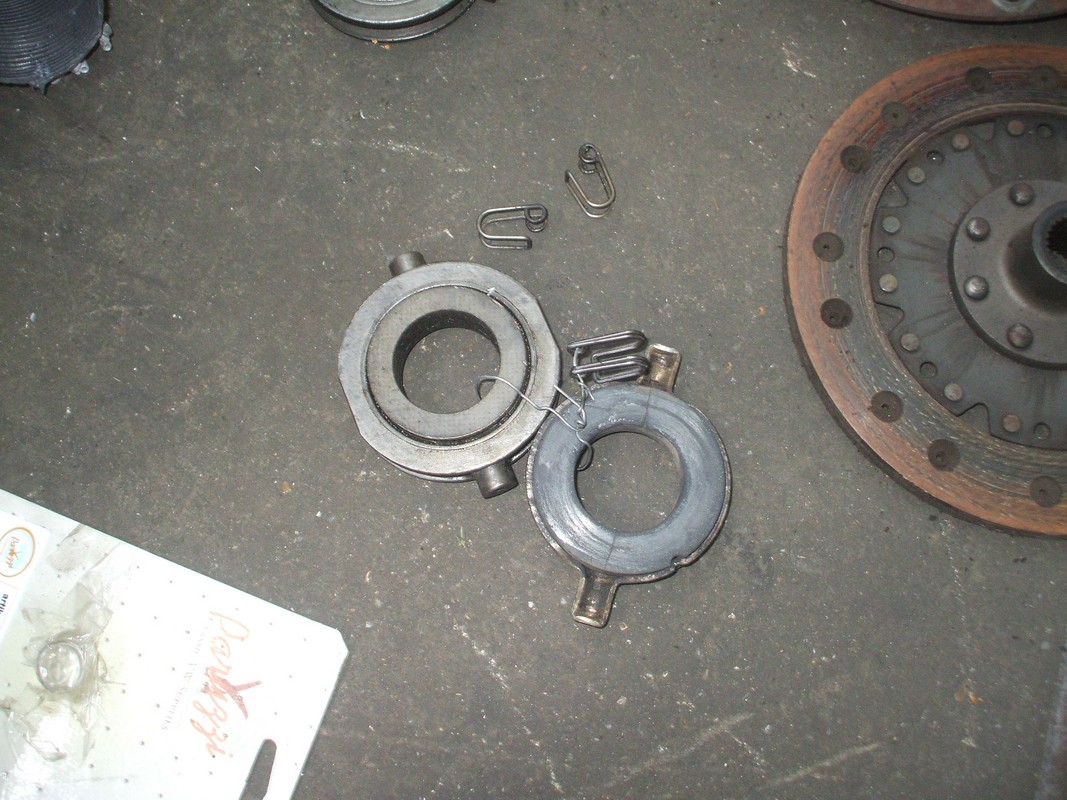

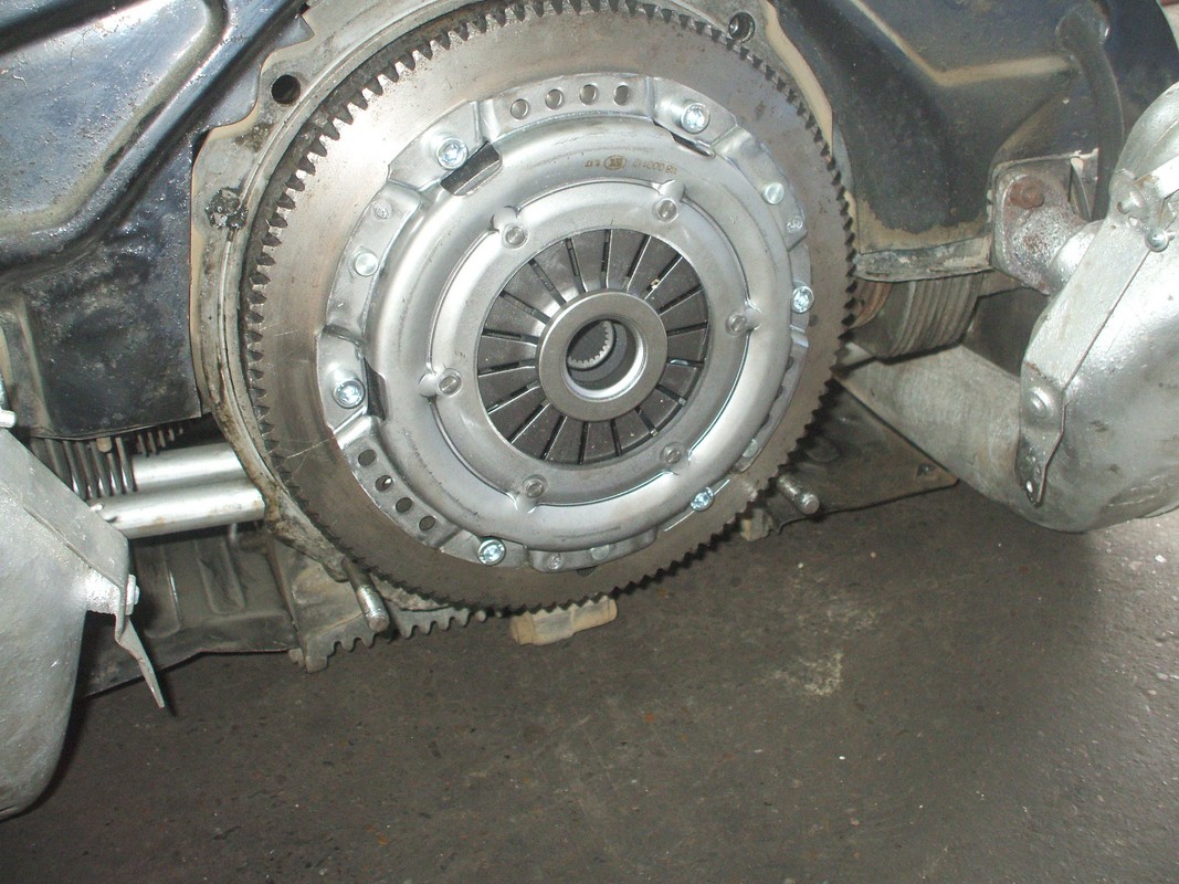

Am dat jos motorul sa schimb placa discul si rulmentul, ptr a nu mai trepida masina la plecarea de pe loc.Cand sa pun noul rulment de presiune, am constatat ca prinderea lui e diferita fata de ce aveam-poze cu rulmentul avut, cu textolit pe mijloc si care nu se invarte, deci nu e rulment.
Ce sigurante de prindere am nevoie ptr. rulmentul meu?
poza 1,2=rulmentul cu placa veche
poza 3= placa noua cu soare
poza 5 =cutia mea cu zona aia polizata, care nu stiu de ce este asa,dar nu cred sa fie originala
poza 6= furca de pe cutie care NU ARE arc in spatele ei.Banuiesc ca trebuie,sau e mai veche cutia si nu trebuie?
poza 7,8 = rulmentul vechi si nou cu sigurantele vechi care nu merg pe asta nou

Am probat cu niste sigurante ptr. rulmentul de Trabant.Cu putina adaptare, a mers, dar mi se pare prea strans rulmentul,adica nu balanseaza usor fata-spate.Are vreo problema daca nu se balanseaza usor ?Se poate bloca pe placa ?
Sunt mai bune sigurantele indicate de dilar dar mai e un model care au si bucla(2 spirale de arc)...nu stiu daca se gasesc la set sau doar la kit de ambreiaj?
