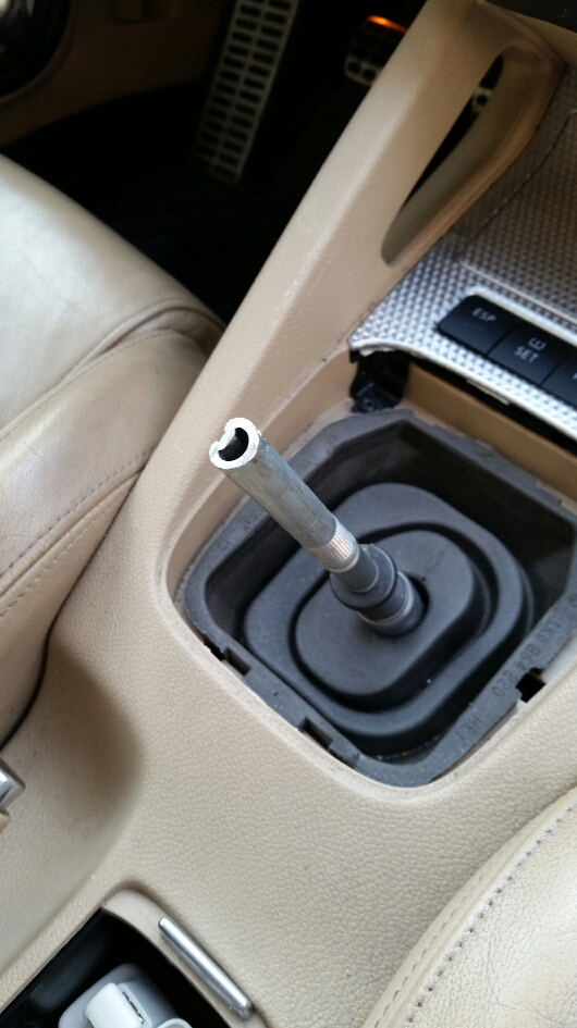

Am reusit sa-l pun, a trebuit sa folosesc soricei sa prind noul manson, inelul de la vechiul schimbator nu putea sa se clipseze de nimic.
Am mai taiat si tija, insa nu permite canalul lateral sa coboare prea mult.
Mai ramane sa capsez mansonul la baza si e gata.
Am facut eu inlocuirea... De la mk5 la mk7 gti dar am pastrat noul burduf pt ca cel vechi avea o ciupitura. La fel te sfatuiesc si pe tine, sa tai din cel nou pt a ajunge cat cel vechi. La mine a mai fost nevoie sa tai si din tija de metal a schimbatorului vreo cativa centimetri. Cel putin la nuca de g5 gti intra mult tija pana spre capat... La cel de 7 gti intra f putin
@cogdao In prima poza, ce butoane mai ai acolo in afara celui de ESP?
L.E. A doua poza vroiam sa zic. Mersi sebip
