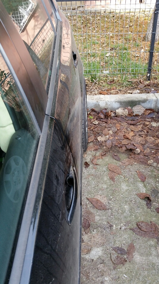

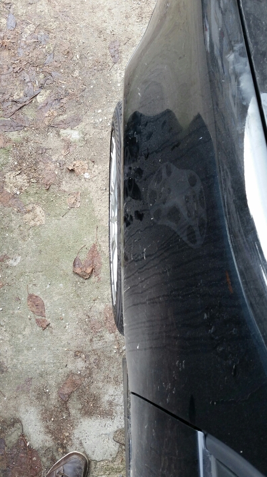

Masina o sa se lase mai mult de 9mm in curbe (in alea luate mai tare nu alea pe loc sau la viteze mici) pe rotile din exterior, chiar daca geometria trage roata in interior sigur nu o sa o traga suficient, adica o sa atinga in surub nu in aripa. Oricum ar fi se poate rezolva problema cu modificari destul de simple si o sa te poti bucura de o stabilitate in curbe simtitor imbunatatita.  :icon_thumleft:
Maine dimineata voi vedea cat de mult va fi de modificat, sper sa rezolv usor, fara sa fie nevoie sa roluiesc aripile. Daca va fi nevoie, o voi face si pe asta.

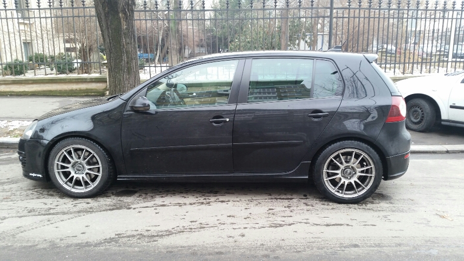

Hai ca ai rezolvat elegant. Arata foarte bine, felicitari!
Ai geometria facuta ok pe spate? Mi se pare camberul pozitiv din poza de mai sus.
Spor!
Geometria a iesit ok. Cred ca e iluzie optica, si pe fata pare pozitiv desi e un pic negativ.

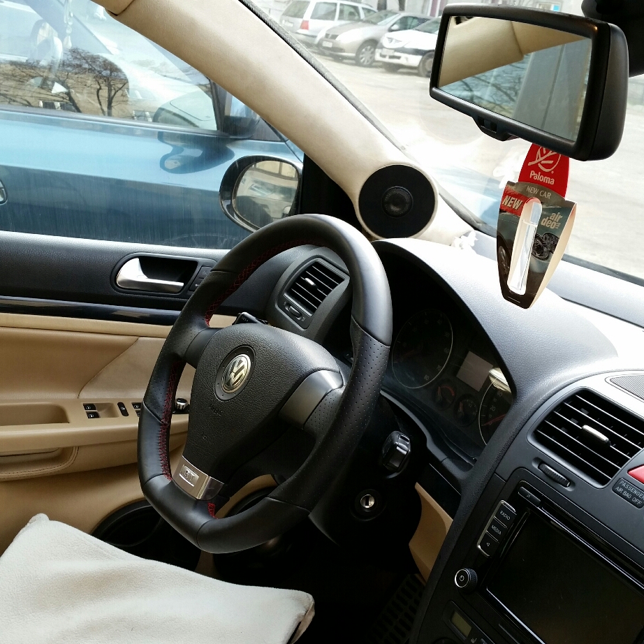

Eu am o mare curiozitate: prin ce metoda ajunge semnalul rcd-ului sa iti "mangaie" urechile ca sunet de inalta fidelitate? In rest, jos palaria.
Rcd-ul nu va ramane acolo la nesfarsit, dupa ce pun amplificatorul o sa iau si un HU bun, va trebui sa ma documentez temeinic.

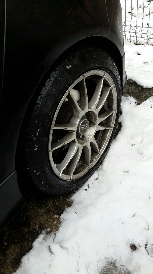

@Andrei AXN: Iata spatele. Cred ca ar merge un 215 acolo si fara protectie janta.
Exact asa veneau si la mine cu ET35 si 225/45.
Ar merge 215 si pe fata si pe spate si ai scapat de griji + un aspect mai frumos. [emoji16]
Apropo...le simti "usoare" fata de celelalte? Ai grija cu jantele usoare ca se indoaie/sparg mai usor. OZ-urile sunt de calitate, insa nu trebuie sa le tratezi ca pe unele stock.
Modificat de Andrei AXN
Clar se simte mult mai usoara, mai vioaie masina. Chiar ma gandeam la ce ai spus ca o sa vreau si de vara...dar parca nu imi vine sa renunt la Speedline.
Oricum eu merg destul de grijuliu dpdv al stresarii masinii sub orice forma, nu cred ca vor fi problem cu jantele.
Speedline sunt foarte frumoase, insa din cate stiu de la Alex@Audi sunt si foarte grele (el avea pe 19). Cand mergi cu jante foarte usoare, este mai greu sa renunti la ele si sa te intorci la cele grele. :icon_thumleft:
Sunt destul de grele, desi sunt "doar" pe 18. O sa vad in primavara, sper sa nu imi faca figuri piticul...
Sa fie strech, zic!
Conti TS830p 205/50/17 pe 8j.
