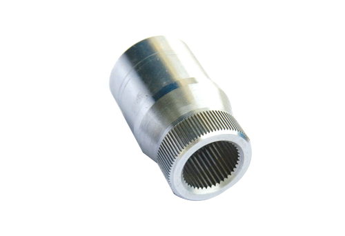

E adaptor de volan .

pe orice masina aflata la dezmemrari , te duci frumos si demontezi de pe coloana de volan bucsa cu pricina se gaseste pe golf 3 passat vento golf 4 toate modelel , trebuie un pic de rabdare si sa o demontati personal sa nu ii lasati pe aia sa o maltrateze cu ciocanu
eu am bucsa de passat cu tot cu volanul aferent nu a trebuit scurtata nu nimic s-a potrivit totul la fix singurul lucru am prelungit limbuta de revenire de la semnalizare si asta pana o sa montez si manetele aferente volanului (cele originale raman mai lungi decat volanul) impreuna cu mfa
Andrei,mai bine ne dai niste poze,de passat e mai frumos,ma interseaza cu manetele cum le-ai adaptat;bucsa aia o gasesti la aria de golf2,sunt 2 baieti care dezmembreaza si au ei

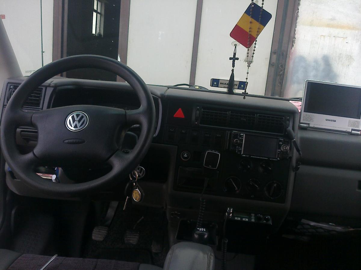

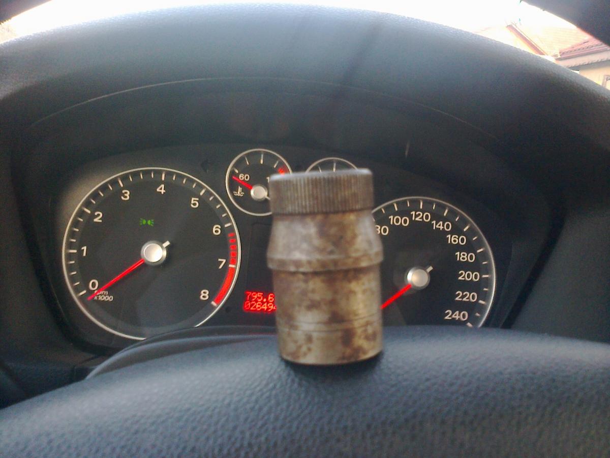

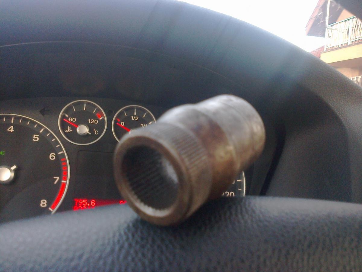

Am facut rost de adaptorul respectiv , maine sper sa montez volanul ! :D
post-100909-0-92030700-1359741559_thumb.
post-100909-0-75413000-1359741572_thumb.
da , aceea e bucsa , de adaptat manetele in sine nu e nici o inginerie dai jos manetele originale de T4 si montezi pe cele de passat sau oricare altele vrei tu , singura modificare care necesita rabdare este in a decupa plasticul unde vine buton de avarie (este cu ap[roximativ 1cm mai lat ca la T4)

Rezolvat si montat volanul de passat , merge claxonul , merge sa se ia semnalizarea ....... :icon_bounce:

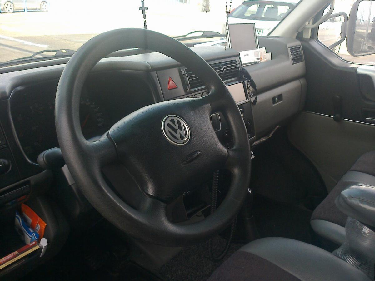

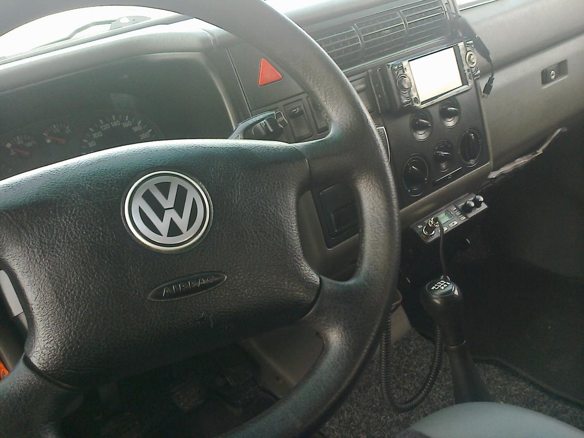

Poze...

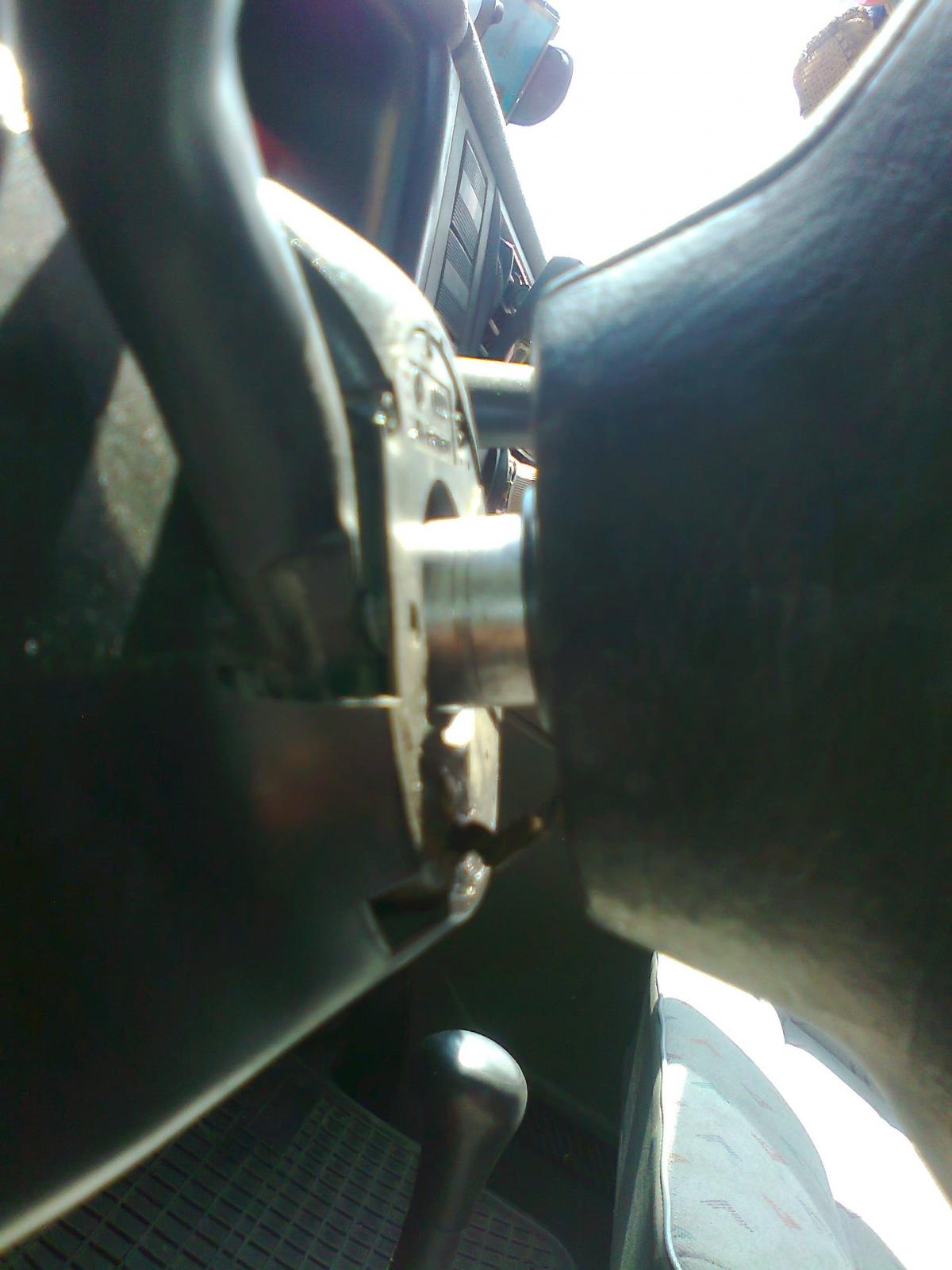

Am si eu o problema ... am reusit sa fac rost de adaptor, insa am ceva probleme cu cloaxonul ... momentan am adaptat clema, dar as dori sa reduc distanta dintre volan si clema la claxon ... de ce am nevoie? sa inteleg ca trebuie sa iau si manetele de pe masina de pe care am luat volanul?
Modificat de GeaX

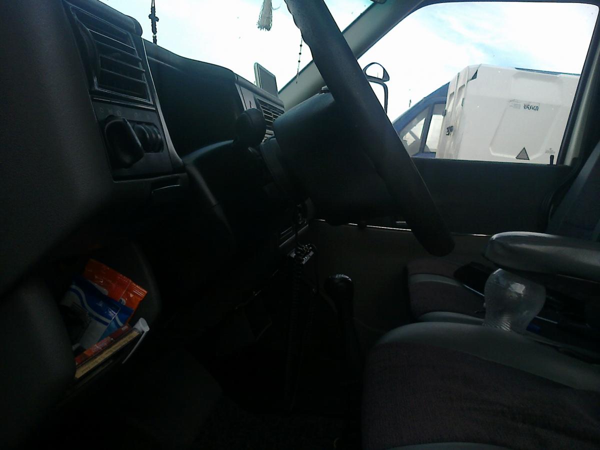

pune o poza cu volanul nou sa vedem si noi
imi cer scuze pentru dublu post, dar nu se mai poate edita postarea precedenta .... inainte: http://s23.postimg.org/u6s9k5z0r/Fotografie0058.jpg , dupa: http://s24.postimg.org/j8fmfrg5x/Fotografie0198.jpg ... volanul este de golf III
Modificat de GeaX
Pai nu ai taiat bucsa aia?s-o faci mai scurta pana e la fata ca la volanu vechi
nu am taiat bucsa pentu ca nu ma stiut ,dar banuiesc ca o sa ramana mult timp asa pentru ca s-a intepenit si nu cred ca reusesc s-o scot fara presa speciala ... cand o sa schimb volanul din nou, atunci o sa incerc sa elemin spatiul prea mare dintre volan si bucsa la claxon
poti sa tai din bucsa aceea cat vrei tu , volanul nu o sa intre mai inauntru pana nu prelucrezi conul din interiorul ei , din ce vad la tine deja e modelul nou de coloana de volan mai lunga , la mine spre exemplu au fost probleme cu volanul original de T4 (ca cel de passat) pentru ca se lipea volanul de blocul de lumini dar nu se centra pe con si abea prindea pe con

salut all....vreau sa  va  spun celor interesati s a schimbati volanul l at4 cu un volan de  passat...SE POTRIVESTE....dar trebuie s a luati si bucsa care se  adapteaza pe axuul de volan. eu tocmai am facut aceasta modificare ma costat volanul 150 lei si aerbag ul 100.   volanul este de  pe  un passat din 2004.ideea este c a ma m grabit s a l montez  si cum  a mai spus  cineva ramine  un loc  liber  sub  volan si nu merge  claxonul  iar maneta de semnat  nu isi mai revin  singura  l a pozitia  initiala...voi  merge  la  un  electrician  sa  vad  c e pot  face  in  privinta  claxonului...poate  cineva d e pe  aici  a  rezolvat  problema claxonului, si m a poate  ajuta  cu rezolvarea  acestei probleme...numai bine tuturor
O solutie provizorie privind claxonul este sa departezi putin clema ce face legatura cu volanul, iar in ceea ce priveste semnalizarea pe mine unul nu ma deranjeaza ca nu mai revine la pozitia initiala
post-108278-0-99486400-1384272538_thumb.
cand o sa am timp o sa dau volanul jos si o sa fac poze cum am reusit eu sa rezolv inconvenientele spuse de voi
