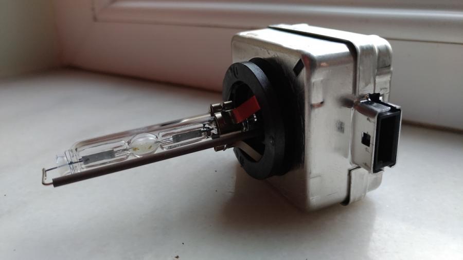

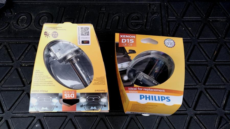

După 7 ani și 155 K km am decis că nivelul de luminozitate a becurilor D1S OEM impune o înlocuire. Becurile originale OSRAM Xenarc D1S  au fost înlocuite cu Philips Xenon Vision 85415VIS1 cumpărate de la Autokarma . Vizibilitatea a revenit la valorile inițiale diferența fiind mai mult decât evidentă, probabil ar fi trebuit schimbate cu ceva timp mai devreme.
Detalii și specificații la  https://www.philips.ro/c-p/85415VIS1/vision-bec-cu-xenon-pentru-faruri-auto/specifications
