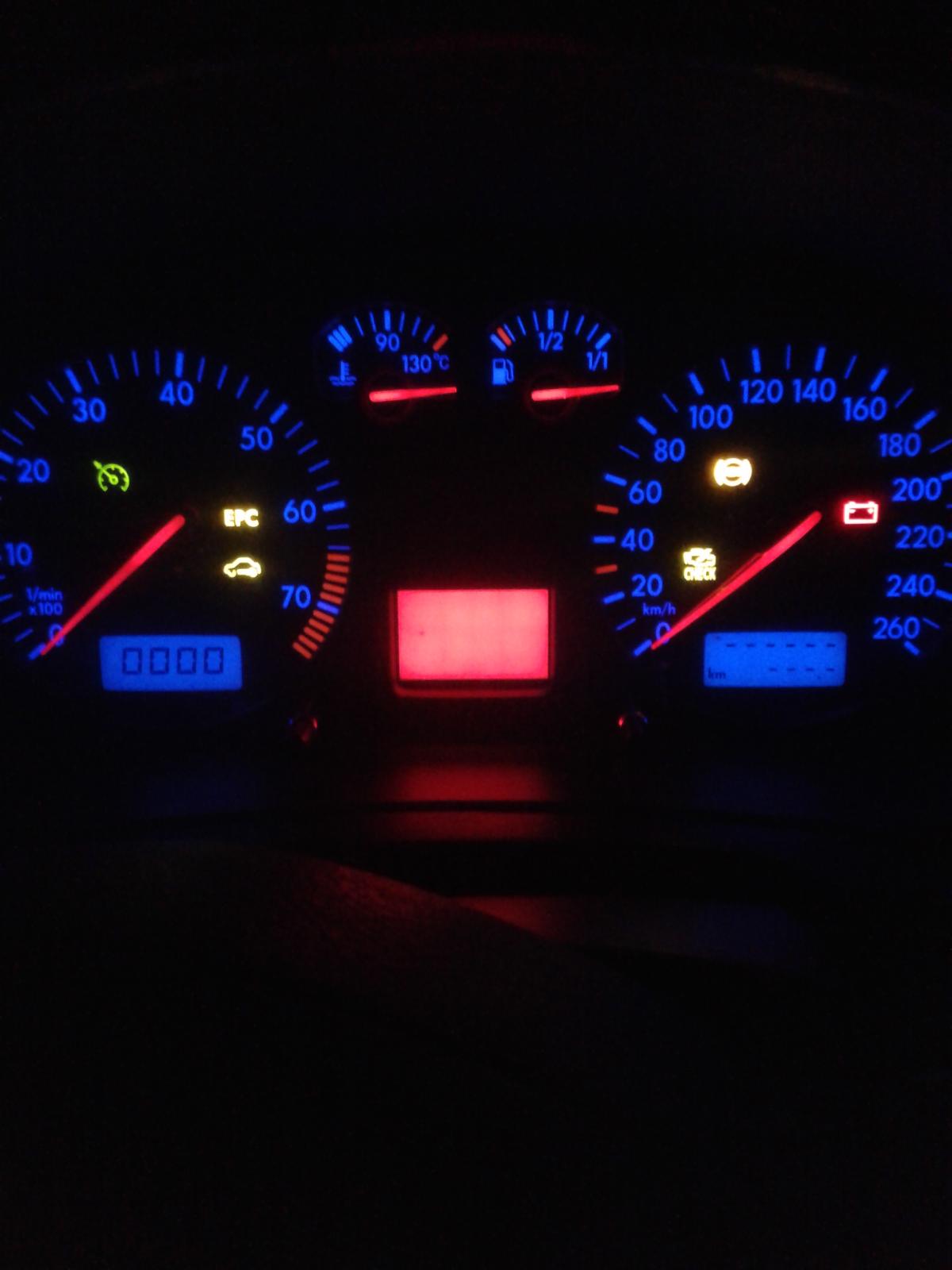

salut, am si eu o problema si din moment ce nu pot sa creez un topic nou, o sa scriu aici. in primul rand sunt putin pe langa partea mecanica in ceea ce priveste o masina, nu stiu mare lucru, asa ca o sa va expun cum pot mai bine ce problema am...
in momentul in care pun contactul mi se aprinde bordul ca in poza (fara sa pornesc pozitiile). acele o iau razna, ceasul si kilometrii parcursi dispar, computerul de bord este egal cu zero... incerc sa o pornesc.. porneste 2 secunde apoi mi se opreste instant cu un fel de scartait... are cineva vreo idee? sa nu merg in service total pe langa...
masina este un golf4 variant 1.6 16v

ori are ceva condens si face scurt sau ceva, ori e mort.
Incearca sa-l desfaci si sa-l cureti si refaci lipiturile de la mufele de 32 de pini, mai rau sigur nu-l faci.
Se opreste pt ca nu comunica cu immo.
PS: inainte de toate astea, scoate fisa de la baterie pt 1-2 minute, poate ai noroc.
Modificat de marius1982.11
am incercat faza cu bateria.. am lasat-o si azi noapte.. acelasi lucru.. o sa incerc maine sa o curat sa vedem
scoate ceasurile, baga-le la caldura, eventual demontate si verificata placa de baza - dupa care le montezi si vezi daca si-au revenit.
daca nu, vazut daca este o problema hardware sau software perimat.... in functie de asta, vedem cum sa o rezolvi.
Salut,de când ai masina?ti.a mai facut asa?ori ai avut ceasurile schimbate si nu auu fost adaptate pe masina,ori s.au dus ele...da-le jos de pe masina si mergi la un service gsm sati refaca lipiturile,cum a zis colegul mai sus,sau daca nu schimba-le.inainte de asta încearcă si o diagnoza si vezi ce zice.înainte de asta fa cum a zis colegul florin cu un post mai sus.
Modificat de mirceamad
cu o mica corectare.... nu are importanta daca sunt sau nu, ceasurile originale... nu au voie sa faca asa. Si daca nu erau adaptate, nu pornea masina.
Salut Sylvert,
Eu am patit cu ceasurile urmatoarele:
- baterie foarte slaba (nu stiu de cand era pe masina): nu pornea, se auzea un tremurat la acele de la ceasurile de bord, ceasul si km parcursi "dispareau" - solutie: inlocuit baterie
- imobilizatorul din ceasuri nu recunostea cheia: pornea, dar imi taia benzina imediat (se tura pana la ralanti si apoi murea), ceasul si indicatoarele nu faceau nimic altceva. LED-ul pentru imobilizator era acoperit cu silicon, nu se vedea. - solutie: vag-com, gasit problema, cumparat alte ceasuri cu acelasi cod din dezmembrari, adaptate pe masina.
Daca bateria mai este buna (o masuratoare nu ar strica) fa o scanare cu vag-com, sa afli problema, apoi sa incepi sa schimbi piese.
Drumuri curate!
Asa e Florin,însă băiatul a spus si ca nu porneste si mi s-a părut putin ciudat ca masina e din 2001si are immo2.oricum,la cum arata in poza m-as mira sa facă asa de la umezeala.sigur nu scapa de problema dect prin inlocuire dar merita încercat sa refaca lipiturile pe placa.I-am recomandat un service gsm pentr ca trebuie lucrat cu finete si băiatul a specificat ca e cam pe lângă cu mecanica(in cazul lui electronica)

Va multumesc foarte mult pentru ajutor. Luni o sa merg cu ea in service. Am facut deja programarea.. O sa revin cu detalii dupa diagnostic
