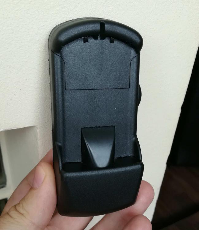

Am cumparat de curand un adaptor bluetooth(SH) pentru telefon Iphone 5S(cel din imagine). Masina a venit echipata cu pregatire telefon +bluetooth +acel suport in bord unde se pune adaptorul din imagine. Se potriveste si functioneaza perfect numai ca atunci cand apas pe butonul lateral si vreau extrag telefonul din adaptor, acesta nu se departeaza complet la ci doar face un click si trebuie sa apas eu cu mana in partea de jos ca sa-l pot departa si extrage telefonul din el. Desi fara telefon in el decupleaza perfect, dar cu telefonul face doar un click si trebuie departat cu mana.
Cei care aveti adaptor pentru Iphone 5 imi puteti confirma daca asa functioneaza si la voi? Sau al meu are o mica problema. Nu pot spune ca ma deranjeaza neaparat dar voiam sa

Eu mi-a pus Bury universal 3XL si se potriveste perfect pe Samsung S7
Telefonul in scot foarte usor cu ajutorul unui buton lateral ce ridica supotii de sus. Si punerea lui e la fel de simpla.

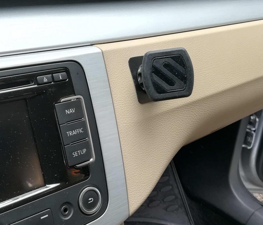

 Am cumparat anul trecut un Passat CC 2014 si era echipat cu un suport de telefon (Bury banuiesc) din fabrica. Am reusit sa il inlocuiesc cu un suport magnetic MagicMount LowPro, dar ma intereseaza sa pot alimenta telefonul din mufa\cablul ce era montat in Bury sau de undeva din bord. Am cautat specificatiile pentru Bury sa vad ce voltaj si amperaj ajunge in mufa aceea din suport dar nu am gasit. Nu stiu daca in functie de modelul de telefon pentru care este facut, circuitele din suport sunt diferite. Daca stie cineva o modalitate de alimentare a telefonului din bord mai eleganta si mai sigura, in sensul sa nu trebuiasca sa leg in bord o mufa de bricheta pe fir, sa bag in ea un incarcator si apoi un cablu de alimentare pe care ulterior sa il scot sub suportul magnetic va rog sa imi de-a niste informatii sau sa ma indrume spre cineva care face treaba asta.

Te rog ne poți spune care e treaba cu System 8 și System 9. Mașina e din 2010 și nu scrie nimic pe acel suport. Am un Galaxy S7 și tare m-aș bucura să-l pot așeza acolo în condițiile în care acel ghimpe nu îmi folosește la nimic.
Am impresia că acest adaptor nu permite mufa micro-usb în partea inferioară a telefonului... Mă interesează să conectez un Galaxy S7 direct la RCD 330G. De fapt pe mine mă interesează să pot folosi acel cradle pe post de suport telefon... fără alte beneficii pe care le poate aduce.
Modificat de KISSSKY
pe system 8 ai si 2 butoane pentru conectare.
Prea multe detalii nu stiu sa zic, decat ca cel din postarea mea e system 9, iar eu cred ca ar trebui sa am system 8 si folosesc acest adaptor doar pentru suport si pentru incarcarea telefonului. Vine cu un cablu mini-usb la micro-usb (mini usb intra in suport, iar micro-usb in telefon) acum la S8 folosesc adaptor pentru incarcare.

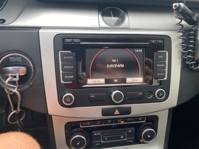

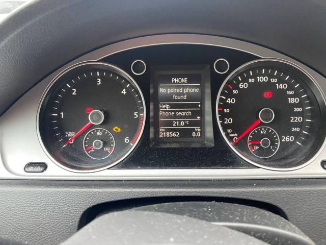

Am nevoie de ajutor cum pot sa ies din meniul asta ?
