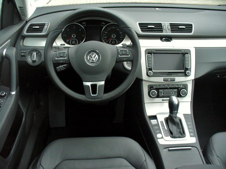

Buna ziua, am cautat peste tot sa vad daca gasesc o discutie despre pozitionarea modulului bluetooth la un Passat din 2014. Am cautat sub scaunul din dreapta fata, dar nu era nimic acolo. Passat-ul are bluetooth funcional, chiar l-am incercat eu, si e din fabrica montat. Daca stie cineva va rog sa ma ajutati in solutionarea enigmei.
Inseamna ca ai un rns315 si acesta are modul de BT incorporat.

Unitatea de media sau asa zisul casetofon e identic cu cel din poza. Ideea e ca vreau sa schimb modulul din Passat 2014 cu cel din Passat 2008 ( adica al meu ) pentru ca eu folosesc iPhone si doar pe noul passat 2014 functioneaza telefonul asta minune care imi aduce atatea "necazuri"..
@boby1906 mai cauta odata sub scaun :) Ceva nu se leaga, daca ambele masini au aceiasi unitate media (RNS 510) care ai prezentat-o in poza, atunci, ambele masini trebuie sa aibe modulul BT sub scaun.

Nu exista RNS 510 / 310 cu BT incorporat. Doar RNS 315 are sau nu BT incorporat. Colegul a postat o poza cu un RNS 510.
Succes.
LA cel din 2014 tot acolo este modulul de BT, sub scaunul pasagerului prins in podea.
