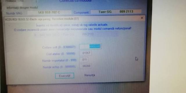

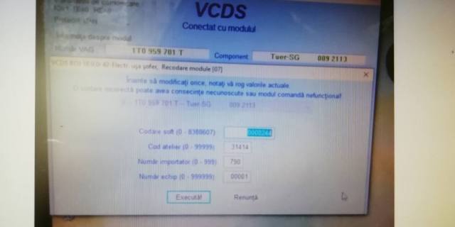

Arată-mi dumneata ce mi-au spus? Pe 52 ușa pasager știu, dar ce? Codarile la modul le-am scris dar nu în totalitate cred, acum întreb ce pot face să rescriu acel modul cum trebuie ca să nu mai am comenzile joystickului inversate!

Fa codarea corecta a modulului inlocuit. Ce vrei sa-ti spunem mai mult de atat ?
Codarea de bază este 244+256 petru mirror down =500,modulul poate fi de pe o mașină cu volan pe dreapta și de aici pot fi comenzile oglinzii inversate. Întrebarea mea este, se poate coda modulul pe Europa și cum?

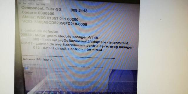

Pe un scan al mașinii, nu am nicio eroare pe 09-Centrala. Singurele erori sunt cele din poza de mai jos (pe scan-ul / notepad-ul complet, nici nu mai apar adresele ușilor spate)
Dar am ajuns să scot de tot doorwarning / boxe, și tot pâlâie ledurile pe spate. (după cum am zis în primu mesaj postat sus)
