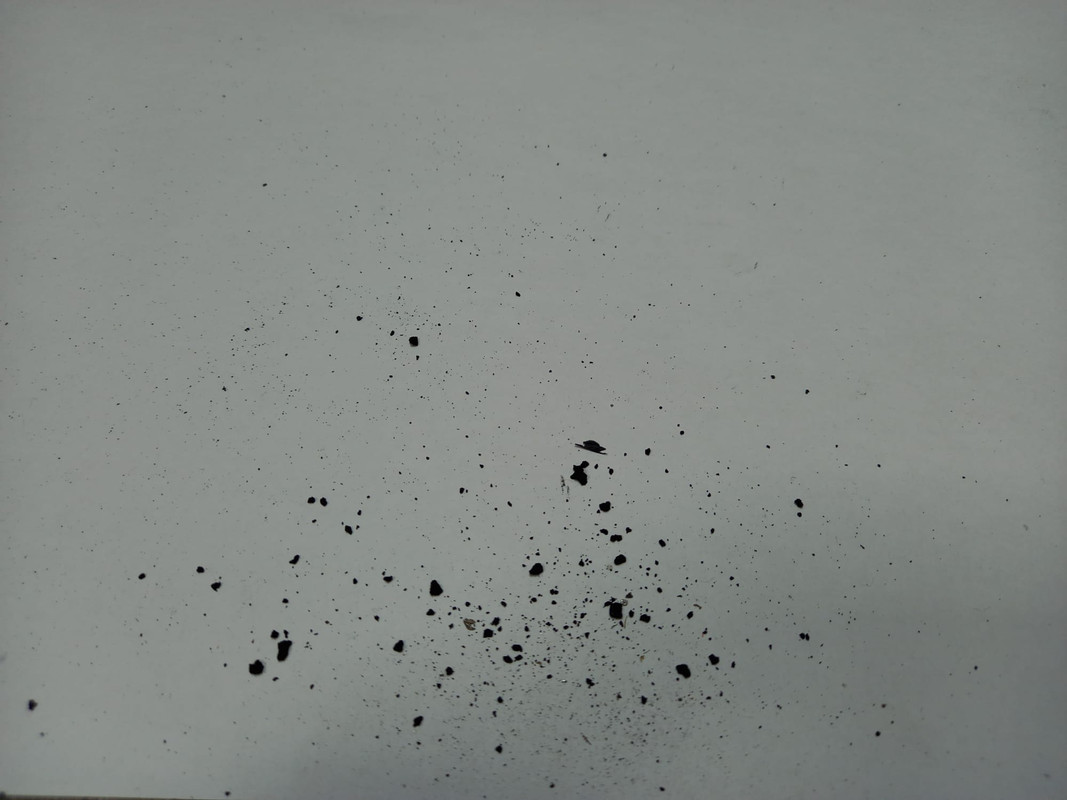

Azi am desfacut totusi supapa EGR deoarece codul P0402 "excessive flow" la ea imi tot aparea periodic.
Initial vazusem doar ceva funingine, cineva mi-a zis ca-i ok deci ma pregateam sa o pun la loc, dar uitandu-ma mai atent am vazut ceva ce nu parea ok la pistonas, am luat o lupa si-o lanterna si am gasit asta:
Este ceva zgura, ce se blocase in pistonas si-l tinea deschis, si pe buna dreptate pentru ca se sufla usor pe gaura de sus.
Am curatat cu o perie micuta si ceva spray de curatare pana a iesit tot ce se vede mai sus, apoi s-a inchis ok pentru ca nu mai puteam sufla deloc.
Vina este a mea si mi-o asum.
Cel mai probabil atunci cand am schimbat supapa am dislocat ceva zgura de pe galerie, n-am curatat-o bine si aceasta a intrat la pistonas.
Chestia asta ar fi confirmata si de faptul ca acel cod ( P0402 ) mi-a aparut la scurt timp dupa ce am inlocuit supapa.
De data asta am curatat mai atent galeria cu spray si cu o pensula, apoi am montat totul la loc, am facut adaptarea in VCDS si motorul a pornit ok si se comporta ok.
