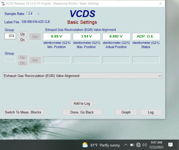

salut. imi spuneti si mie cum se face adaptare valva egr. Golf 1,6 16v, anul 2000. Unde trebuie sa intru si ce cod tastez in group? multumesc.

Va salut........cum pot face o adaptare valva egr, noua,la un vw bora 1400cmc,benzina,an 2002??va multumesc
Cu VCDS in Adaptari pe ENGINE.
