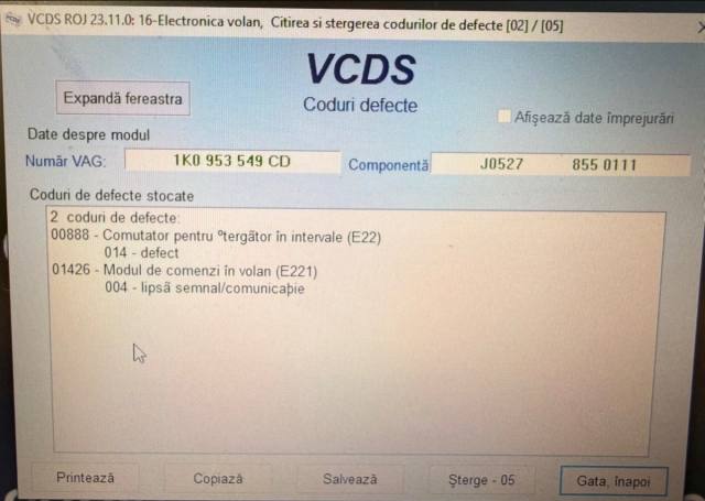

Salutare colegi, revin cu o problemă legată de postarea mea anterioară, am montat maneta pentru pilot automat, am montat și maneta de la ștergătoare (cea fără butoanele de BC) am montat și calculatorul cu CD în coadă am făcut și codarile necesare Pilotul automat funcționează corect dar,
-comenzile pe volan nu funcționează
-maneta de la ștergătoare nu funcționează corect (in sensul ca ștergătorul spate nu merge și nici nu stropește lichid de parbriz.)
Atașez poza cu erorile legate de maneta ștergătoare și comenzile pe volan.
Probabil maneta stergatoare defecta. Ptr comenzi-codarea e corecta? Lin 2,da?
Cel mai probabil maneta ștergătoare defectă, (ori nu este bună maneta cu acel cod pentru mașina mea.) mă gândeam să pun maneta mea înapoi cea care are și butoane de BC, sau să încerc să mai cumpăr altă maneta tot cu același cod poate va funcționa?

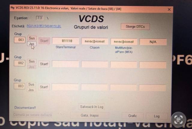

Cand apesi claxon,se aude un releu sub bord? Vezi pe 16 in blocuri masura claxonul?
15 minute în urmă, spido a scris:
Cand apăs claxonul nu se aude niciun releu sub bord, iar pe vcds la grupuri de valori când apăs claxonul tot neactionat scrie (ca și cum nu l-am apăsat.
