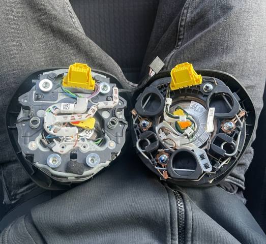

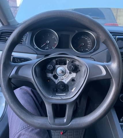

Salut, vreau să fac și eu retrofit la volan cu comenzi pe volan, cruise control pe volan, de ce spira am nevoie? Se potrivește de la golf 7? La golf 7 am văzut ca încep codurile cu 5Q0, la Jetta cu 5K0.  La achiziția volanului deja am luat o țeapă, neștiind ca sunt două tipuri de prinderi la airbag, am luat cu prinderea greșită și așa am cumpărat și alt airbag cu cablaj pentru comenzi.  Atașez poză cu volanul vechi, volanul nou și codul spirei.
Volanul pe care vrei sa-l montezi e cel din poza ?

Da, este cel din poză.

Ca să funcționeze CC pe volan ce terminații trebuie sa aibă? Din ce am vazut ar fi 5K0 953 569 AL, BC sau BD, mai sunt și altele?
Volanul din poză nu o să fie full funcțional pe Jetta ta.

@Stanigut - sa gasesc un log la Jetta fratelui, 2017..
El are fix volanul din poza de fabrica (nu stiu daca si cu ccs, dar ca forma sigur e la fel) si iti dau exact ce bcm, ceasuri, spira are.

  On 06.03.2024 at 19:39, ili2k2 a scris:
Expand
Daca poti sa imi dai o serie de șasiu.
