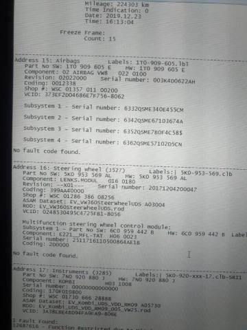

Ai cumva o scanare de pe modul 16? Am incercat si eu pe o spira 569AL cu comenzi de pe MQB si nu merge.
Bogdan75 ai scanare cu modul tau? E dsg masina ta?
Modificat de terrabyt
Iti dau eu, am pus pe cateva Jetta , in acesta configuratie
Cod spira
îmi poate spune cineva dacă la spira cu seria asta pot monta volan de g7 fără tempomat pe volan
Aici aveam volan de sharan, dar dupa am pus de tiguan 2016 si functioneaza comenzile. Cele de acc merg cu un modul suplimentar.
Modificat de bysus

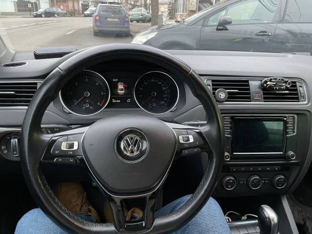

Salut !
Am nevoie de ajutorul vostru daca ati mai trecut prin asta:
As dori sa fac retrofit la volanul cu 18 butoane (fara ACC,deci 17 functionale, comenzi 6C0, pilot pe volan) sau chiar si la cel cu 12 butoane si cu pilot pe maneta, nu as avea preferinte.
Masina in cauza este o Jetta mk6 facelift din 2016, 2.0 tdi 150cp, cod CUUB, DSG, fara comenzi/pilot din fabrica.
Pe masina am spira cu codul 5K0953569BB, ce nu suporta MFSW.
Intrebarea mea ar fi, daca a mai trecut cineva prin asta, ce combinatie de volan-manete-spira a folosit ? Partea dificila este faptul ca eu am G85 in spira, iar toate mk6 facelift din dezmembrari pe care le-am vazut cu MFSW au G85 pe caseta, deci nu pot folosi spira lor.
Multumesc anticipat !

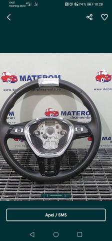

s-l1600.thumb.jpg.d7aef0ea511728a6e3745b185664b2c0.jpgs-l16002.thumb.jpeg.cad722899eb64d6cb10f2b509a62b26e.jpegMerci mult ! Am gasit si o spira BC la cineva, si as dori sa il imperechez cu acest volan. Sper ca ar fi ok.
UPDATE:
Am montat pe masina spira cu terminatia BC, volan 18 butoane (fara ACC) impreuna cu cablaj 6C0, am facut codarea, si totul merge in regula, cu exceptia:
- cruise control nu poate fi codat inca, voi merge luni la cineva care ma va ajuta cu acea modificare la cablaj catre ECU
- nu imi mai functioneaza claxonul
Multumesc mult @spido, intr-adevar este o greseala in tabelul de pe RossTech aparent legat de spira mea veche cu terminatia BB, se pare ca nu este cu G85.
