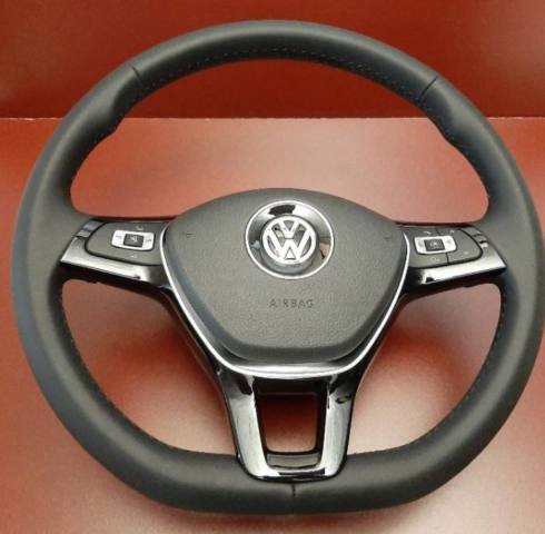

2) Pentru upgrade la volan de Golf 7 GTI sunt nedumerit. Va rog sa ma ajutati sa gasesc info :
 - Exista volane de Polo GT/ Scirocco care seamana la exterior cu Golf 7. Diferenta ar fi Tempomatul de pe volan.
Volanul Polo GT/Scirocco ar fi compatibil cu platforma PQ.
Am citit cateva topic-uri straine legate de subiect cum are fi asta http://www.vwwatercooled.com.au/forums/f78/installation-mk7-multi-function-steering-wheel-paddles-into-mk6-107916-2.html
Omuletii se confrunta cu diferite probleme : nu ard led-urile, nu functioneaza butoanele, nu functioneaza claxonul
Am gasit de asemenea cineva pe forum care zice ca necesita modificari hardware : care ar fi ele ?
Am sapat un pic mai adanc si am inteles ca volanul de Golf 7 se conecteaza direct la SWCM (calc coloana) fara trece prin modulul din Volan (care este prezent in MK6), si ca ar fi niste comenzi in plus, pe care SWCM (mk6) nu le intelege. Ar mai fi cineva din strainatate care a programat un modul care face compatibil retrofitul.(dar costa suplimentar 150 - 200 eu)
In alta ordine de idei : daca exista posibilitatea construirii unui controller, care sa intercepteze comenzile noi (MQB)si sa faca un replace pentru a fi compatibile cu platforma  veche (PQ35) ?

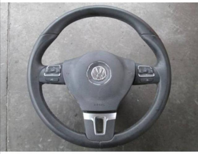

Salutare, doresc sa montez un volan , dar vreau sa inlocuiesc comenzile cu capace de plastic , se potrivesc la acest volan ?
Depinde ce capace..daca sunt ptr acelasi volan..merg.
Am volan simplu fără comenzi și fără piele.
pai de la ala nu merg, e altfel de volan, alt airbag.... deci nici airbag-ul tau nu se potriveste la modelul de volan de mai sus.
M-am interesat mai mult , multumesc mult Florin, am observat ca al meu are prinderele 1 cm mai jos.
da, airbag-ul tau merge la volanul de R, GTI, etc - din pacate, un pic cam scumpe.
nu numai prinderile...si forma - seamana....si atat

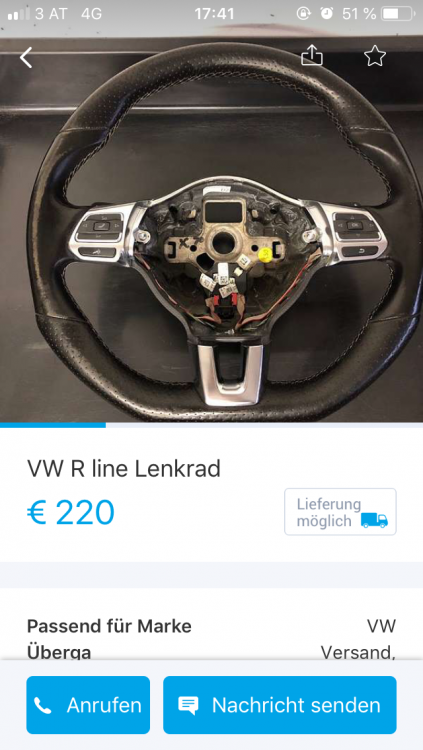

Buna revin iar am un golf variant din 2009 și vreau sa i pun volan cu comenzi are volan fără comenzi  i-am  luat un volan dar nu se potrivea airbag și l-am dat acum am găsit care mi se potrivește și airbag dar este un volan  R line  oare  pot să-l pun  și ce trebuie sa mai iau
Acesta este volanul
Cristi...ti-au cazut virgulele din tastatura? Ca m-a luat o durere de cap...citind ce ai scris tu.
Da,ai nevoie si de un calculator de coloana care sa suporte comenzi volan.
  On 12.02.2019 at 18:46, Cristi2018 a scris:
Expand
calculator coloana Highline (posteaza ce cod are al tau) - si cablaj volan multifunctional.
uite aici codurile la cal de coloana http://wiki.ross-tech.com/wiki/index.php/Steering_Wheel_Control_Module_Versions
tu cauti cu 1k0 xxx xxx - Highline, Lin 2.0,- si fara senzor g85 - vezi in capul tabelului, care sunt coloanele aferente
merge si  1K0-953-549-CJ, CH sau Ck daca masina este cu cutie manuala
