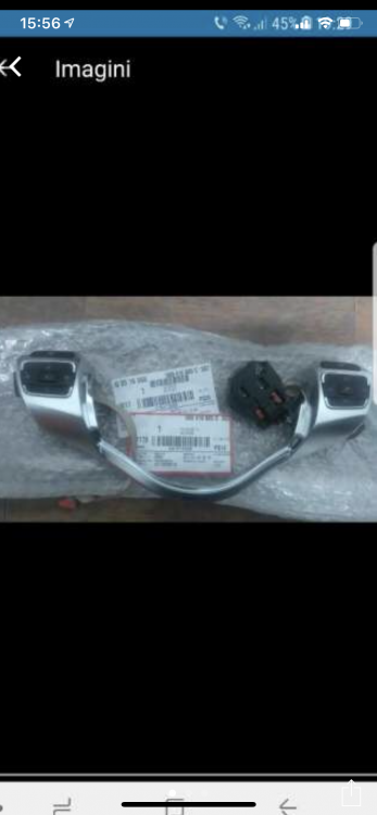

Salutare, dețin un golf 6 Gtd din 2010 fără comenzi pe volan, am găsit comenzile. Mai am nevoie doar de calculator coloana și cablaj?  ( lăsați-mi un cod vă rog).  Mulțumesc
Gtd... Ai volan de Gti fără comenzi? Dacă da, ai nevoie de ce ai în poza + cablajul aferent +calculator coloana Highline. Fiind 2010, pune o scanare. Modul 16 ma interesează, sa vedem ce calculator de coloana ai - cel integrat in spira... Sau cel sub coloana volan.
