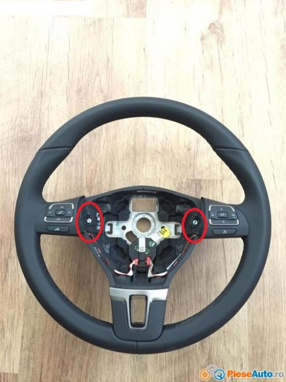

Se poate scoate capacul cu butoanele de volum, prev next track de pe volanul in 3 spite? Acum cateva zile nu mai puteam apasa pe vol down, acum merge - s-a deblocat insa s-a blocat cel de prev track.
As vrea sa il desfac fara sa il stric, poate stie cineva cum. Daca nu se poate, o sa cumpar un alt volan.
Se pot desface si curata.Au niste suruburi pe partea din spate..
@spidom-am uitat pe partea din spate a volanului in dreptul lor dar nu este nici un surub.. toata portiunea din spate este acoperita cu piele. nici in spatele capacului de airbag nu observ nimic. sau te referi la altceva cand spui pe spate? volanul e cel obisnuit, asa.
trebuie scos airbag-ul ca sa poti vedea suruburile de care zicea spido
Da,se scoate airbagul,se demonteaza comenzile din locasurile lor si pe spate au cateva suruburi micute..-se scot...apoi iese capacul,placa cu circuite si butoanele..se curata si se monteaza in ordine inversa.
ti-am incercuit suruburile de fixare, in poza

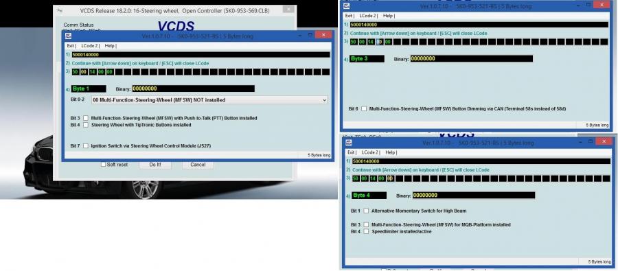

Salut, am un Golf 6 2011 trendline dar cu Xenon de fabrica, si cruise control. Calculatorul de coloana este 5K0953549B. Am montat un volan Golf 7 R. Intrebarea este, pot face adaptare cu vcds-ul sa imi functioneze comenzile de pe volan? Inainte masina nu avea comezi pe volan. Mersi.
Nu,nu merge cu Vcds...si nici cu alta interfata.Necesita modificari hardware.
Mersi. Credeam ca poti functionale, doar o parte.

Address 16: Steering wheel (J527)       Labels:| 5K0-953-569.clb
   Part No SW: 5K0 953 521 BS    HW: 5K0 953 569 E
   Component: LENKS.MODUL   009 0136
   Revision: FF010038    Serial number: 20100927300573
   Coding: 5000140000
   Shop #: WSC 01357 011 00200
   ASAM Dataset: EV_SMLSNGVOLWS A01004
   ROD: EV_SMLSNGVOLWS.rod
   VCID: 7EF348FAE1F773B46A-802A
No fault code found.
Cam asta am pe masina acum.

Am adaugat si volanul...l-am codat si este perfect functional :)
a trebuit sa anulez comenzile de pe maneta de stergatoare, ca sa functioneze corect.
