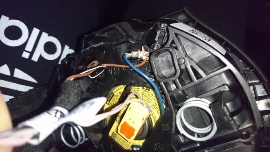

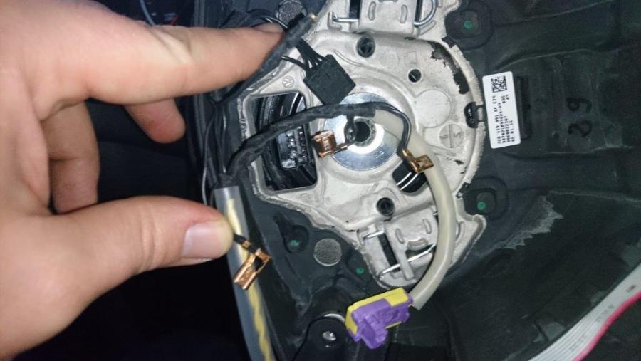

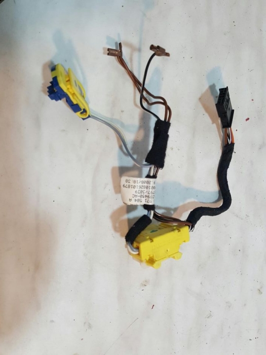

Am cumparat volan, am cumparat cablaj. Dar nu potrivesc una cu alta.
Si ca sa fie situatia si mai completa, nici pe airbag nu potriveste cablajul, are mai multi papuci decat airbagul.
Volanul este corect pentru Tiguanul meu, dar butoanele de comenzi volan ar fi pentru Passat CC.
Cablajul ar fi corect pentru Tiguanul meu, dar difera Airbagul intre volan cu comenzi si cel fara comenzi, desi airbagul intra perfect in locasul volanului.
Ce sa fac? Acuma chiar nu mai stiu...
DSC_0169.thumb.JPG.98018e40f161f672cbc1dcb3035f05cf.JPGDSC_0171.thumb.JPG.77250a5f9f2b6ca094fbaf5bf0f57ec7.JPG
sa cumperi alt cablaj, din pacate.
Ok, dar ce cod?
In Etka apare ca imi trebuie 5k0971584d. Si asta am si cumparat.
Dar nu potriveste nici la Airbag si nici la comenzi.
pune o poza cu el. Este plin netul de cablaje cu F, nu stiu de ce alegi altceva.....
Pt ca e in tara si e original, din dezmembrare.
e un cablu.... da, pare ok mufa

Pe 16 la advanced id e codul calc coloana.Ce ai postat nu e de ajutor.
In principiu ai nevoie de un 5k0953569 highline iar cablajul il iei in functie de tipul volanului...poate fi 5k0971584C.
Am montat Cruise control si am facut upgrade la calculator de coloana care suporta volan multifunctional (1k0 953 549 CD) .
In afara de Cablaj si Volan multifinctional mai am nevoie de ceva? Spira?
Volanul ar fi de genul:  Asta . Cablaj 3C8 971 584 F  se potriveste?
merci.
Modificat de Xtremu
nu ai nevoie de alta spira.
cablajul nu este compatibil ce ai pus tu, cu volanul de GTI/R - trebuie 1k0 971 584 C, 5K0 971 584 A sau C
