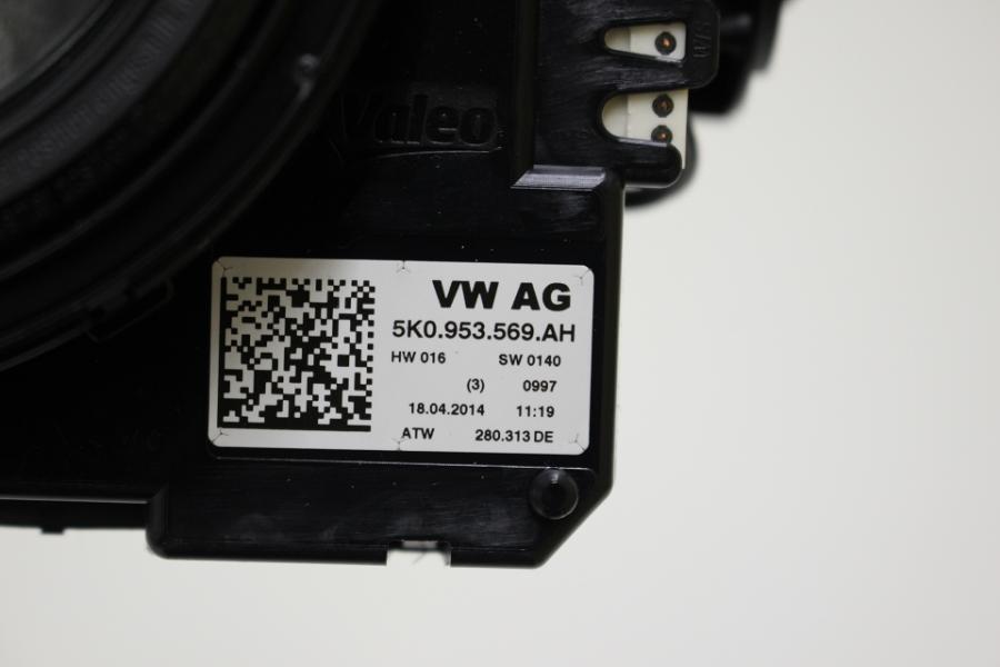

5K0953569AH e highline?
Expand
posteaza codul de SW si HW.

Exista si masini care au avut probleme cu spira volan si care a fost schimbata pe garantie, fiind inlocuita cu una Highline - si cand ajunge la cumparatorul SH, acesta sa aibe noroc la retrofit.
HW 016 SW 0140
Modificat de jarco
nu asta.... asa ceva SW: 3C5 953 501 BD    HW: 5K0 953 569 R
Nu e montat pe masina.
Iti atasez poza5K0953569AH-11.thumb.jpg.8903d8c85dd108b5114c57204e46571c.jpg
pare ca suporta.... daca este Part No SW: 1K5 953 521 BR - HW: 5K0 953 569 AH
Address 16: Steering wheel (J527) Labels: 5K0-953-569.clb
Part No SW: 1K5 953 521 BR HW: 5K0 953 569 AH
Component: LENKS.MODUL 016 0140
