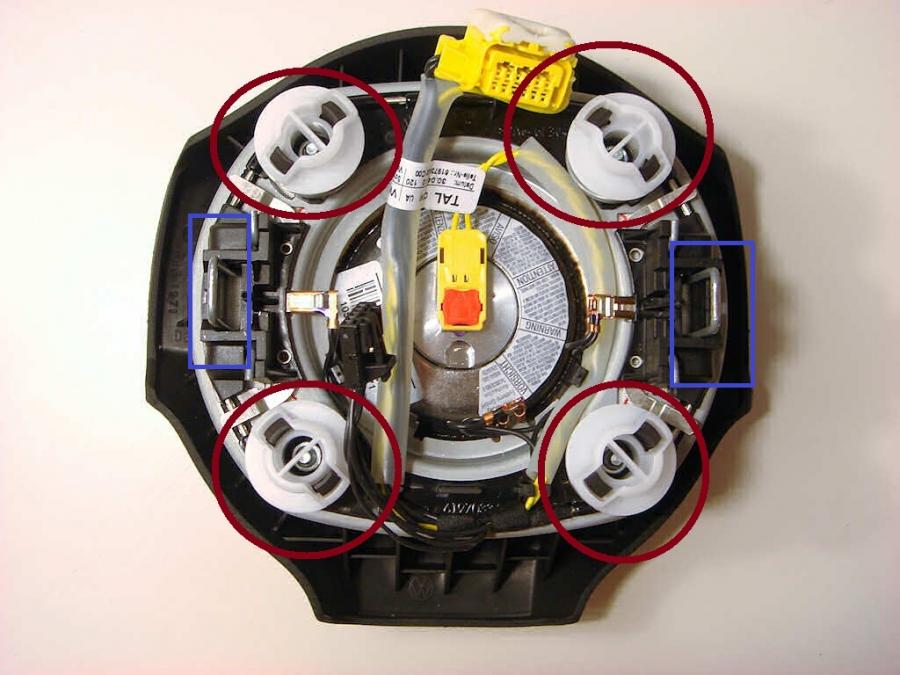

asta ii exact volanul pe care l-am cumparat eu,merge airbagul daca volanul tau actual are doua prinderi drepte
Volanul actual e ca cel din poza,daca isi da cnv seama pt ca nu stiu sa ma uit la prinderi
nu ma ajuta nimeni?
12seven12 Bagi telefonul in spatele volanului si vezi daca clemele sunt metalice
cele marcate cu albastru

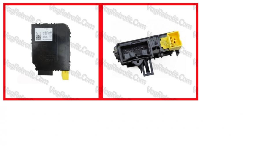

Poti cumpara calculatorul de coloana cu terminatia CH.
Multumesc Hayate,se pare ca pana la urma tot cu tine am noroc,astazi o sa achizitionez calculatorul din poza atasata,ma poti ajuta si cu un cod pentru cablaj?Am inteles ca trebuie ceva cabluri aditionale!

Multumesc mult Spido!Era sa fac o greseala cu CH!
Ma poti ajuta ci cu cablajul?Ce cod trebuie sa caut?
nu faci nicio greseala cu CH... merge foarte bine, n-are legatura "slip ring" si chiar e recomandat sa iei CH
daca citeai tot topicul aflai...

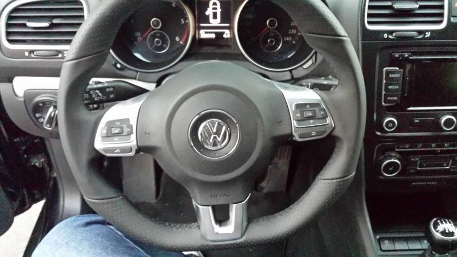

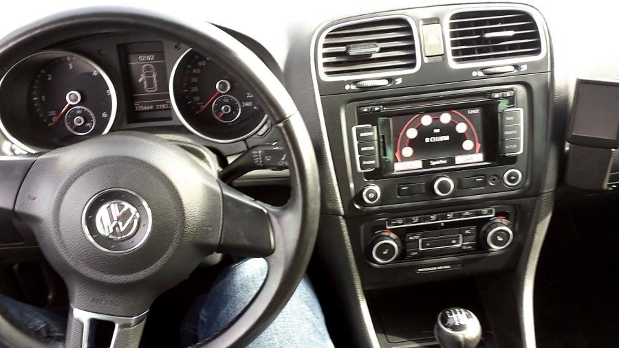

Salut,dupa ce am stresat multi oameni pe acest forum,am reusit sa-mi schimb volanul fara comenzi cu unul cu comenzi,am facut operatiunea de unul singur cu multe foi printate de pe acest :) forum.Ce este curios ca nu am mai reusit sa fac codarea cu vcds dar nici nu imi apare vreo eroare in bord!toate butoanele functioneaza!maine o sa postez si ceva poze,oricum ,multumesc la toti cei care au avut rabdare cu mine!
asa arata inainte
asa arata acum cu noul volan
