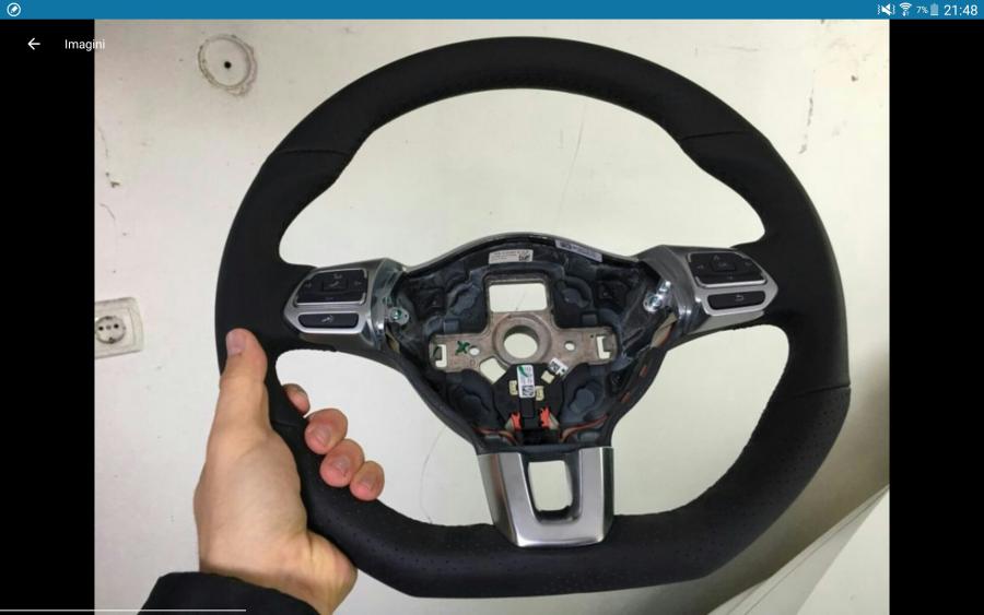

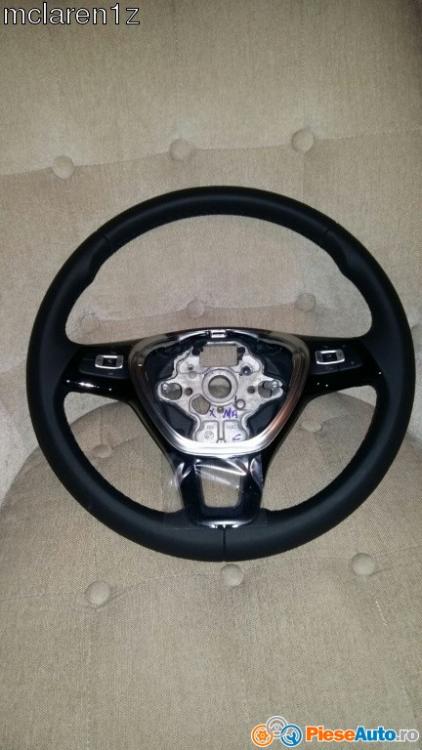

Salut ! Am avut volanul din imaginea 1 si mi l-am achizitionat pe cel din imaginea 2 . Am un tiguan din 2009 !
L-am montat si nu functioneaza nici macar claxonul (banuiesc ca e tot de la calculatorul de coloana ) !
As vrea sa stiu ce calculator de coloana imi trebuie si daca si spira .
