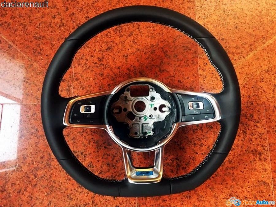

 Un astfel de volan (de R, GTI) costa in jurul la 300 euro covrigul, calculatorul de coloana 100 euro, cablajul 150 lei.

volanul de golf 7 pare ca arata sport, dar e kitsch... nu se compara cu volanul GTI/R de golf 6, care ii da clasa. Intr-adevar e destul de costisitor (cel de 6), dar arata si se conduce bestial.
tot ce iti trebuie pt a face swap-ul am spus in postul la care ai dat quote

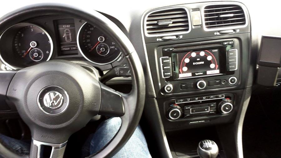

     mi-am cumparat recent un Golf6 Variant cod motor CBDB si vreau sa ii schimb volanul cu unul cu comenzi.Am vazut multe pe internet la preturi de la 800RON pana 300Euro.De unde stiu ca mi se potriveste volanul?Ceva sfaturi?
1. Trebuie sa stim ce volan ai acum pe masina - deci, o poza cu acesta, era de ajutor.
2. sa iei in calcul ca iti trebuie volanul, airbag-ul (vedem daca merge al tau, dupa ce pui o poza), cablaj volan comenzi si calculator coloana.
3. completeaza-ti profilul - macar sa stim ce an este masina.
Oricum, cea mai ieftina varianta - presupunem ca masina este 2009... pana in 2010... si ai airbag compatibil cu un volan ieftin - ma indoiesc - tot te ajunge in jurul la 800-900 lei. Altfel, daca masina este dupa 06.2010.... numai calculatorul de coloana o sa fie 700-800 lei, volan daca ai nevoie complet - in jurul la 900 lei, cablaj 150 lei.
Cam acestea sunt preturile orientative - asteptam sa pui o poza cu volanul tau.

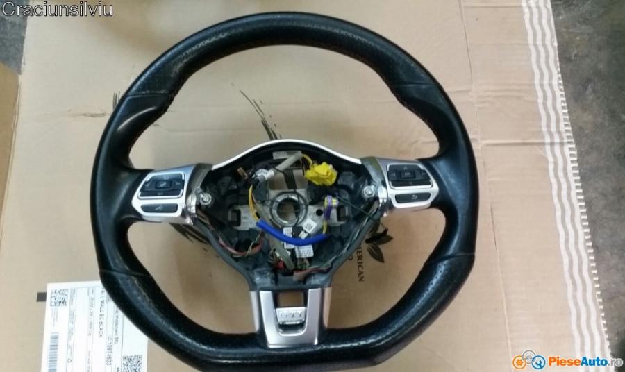

http://www.pieseauto.ro/volane/vw/golf-6/volan-vw-golf-6-gti-1831499039.html
Asa ceva merge pe g6 cu airbagul de la volanul stock?poate sa imi dea cnv un cod pt calc de coloana,eventual sa mearga si cruise daca nu este mare diferenta.Eventual daca vreun coleg face trecerea si un pret aprox pt montare.Bucuresti,Mitari
Salut Florin,am atasat o poza cu volanul actual,masina este din 2010,de asemenea vreau sa ii schimb navigatia RNS 310 cu o navigatie RNS 510,ce zici ,merge?
12seven12, merge daca airbagul stock este cel din poza lui klaus123 si arre pe spate 2 prinderi drepte.
klaus123, daca airbagul tau are pe spate 2 prinderi drepte atunci cel mai ieftin e sa iei un volan de gti/r.

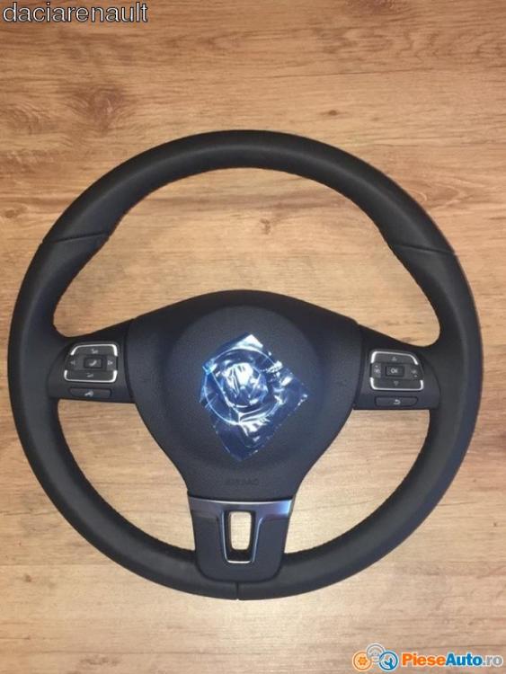

Ca sa recapitulez,am gasit acest calculator la 400 RON si acest volan la 800 de ron,de ce as mai avea nevoie?
58424357_1_1000x700_calculator-coloana-highline-vw-golf-6-vi-jetta-vi-5k0953549b-bucuresti.jpg
Sau as putea achizitiona acest volan care se pare ca are totul
http://www.pieseauto.ro/volane/vw/passat-b7/volan-vw-gti-r-line-golf-6-passat-b6-b7-cc-tiguan-1840638765.html
si primul volan are totul, deci merg ambele...
Salut ! Am avut volanul din imaginea 1 si mi l-am achizitionat pe cel din imaginea 2 . Am un tiguan din 2009 !
L-am montat si nu functioneaza nici macar claxonul (banuiesc ca e tot de la calculatorul de coloana ) !
As vrea sa stiu ce calculator de coloana imi trebuie si daca si spira .

Inainte ai avut volan multifunctional ca in poza 1 si functiona?
Modificat de spido
schimba codarea pe 16 - este codat pentru Lin 1.3 si tu ai pus volan cu Lin 2.0
Da @spido , mergea perfect .
@Florin ai putea sa îmi dai niște indicații cum as putea sa fac asta . Ce ar trebuii sa schimb te rog frumos . Nu ma pricep foarte bine ce trebuie sa schimb am vcds .

imi cer scuze ca cer atatea lamuriri,dar sunt confuz,pt. ca pt. unele volane vanzatorul specifica ca are integrat calculator comenzi,ce inseamna asta?Nu mai trebuie sa imi cumpar calculator  nou?
Poate cineva sa imi dea o sugestie pt. un volan cu comenzi R/GTI - Golf 6(link,de unde pot sa cumpar)?
de exemplu,pentru volanul din poza anterioara ,imi mai trebuie calculator nou?
